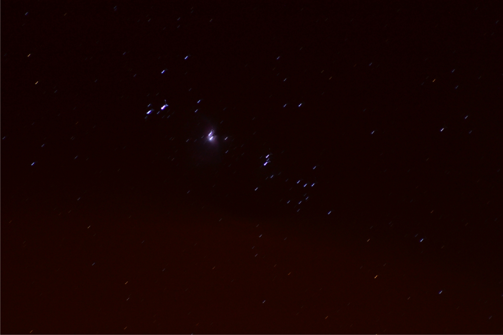

Publicado 14 de Octubre del 201212 a Buenas amigos! Aquí les traigo mi primera aproximación a una fotografía de espacio profundo, es este caso de la magnífica nebulosa de Orión. Aunque mis resultados no hacen justicia a la belleza intrínseca de M42, no quería dejar de compartir con Uds. mi primera fotografía de estas características, esperando sus siempre bienvenidas críticas. La fotografía es el resultado de: 30 Lights de 30s exp. a ISO800 30 Darks 20 Bias Sin Flats Adquiridas a través de Canon T3i/600D montada en foco primario sobre telescopio SW150/750 EQ3 motorizado en ambos ejes (Dual Axis). Apilado en DSS tocando mínimamente niveles, luminancia y saturación. Luego el resultado fue retocado en Photoshop aplicando nuevamente niveles, curvas, ajustando contraste, mascara de enfoque y algunas cosas más, que no recuerdo, mientras aprendía a manipular el programa. Desde ya les agradezco los comentarios y críticas constructivas. Los saludo afectuosamente. Rodrigo García Editado 10 de Febrero del 201312 a por Invitado
Publicado 14 de Octubre del 201212 a Hola Rodrigo, Un excelente comienzo. El consejo que te puedo dar es no usar el DSS para post-procesado, las herramientas que tiene son muy basicas y no tan flexibles, te conviene usar el crudo del resultado del apilado y a partir de ahi trabajarla en Photoshop o PixInsight. Recorda que el fondo del cielo no es 100% negro, si lo dejas negro vas a perder informacion valiosa. Saludos y buenos cielos! iOptron CEM70AG, iOptron GEM28ECAskar ACL200, Duoptic ED Pro 60, APO 90, Photo 90 5 elementosQHY600M, QHY294M Pro, QHY268C, QHY183M, QHY5III462CZelaya - Pilar - Buenos Aires - ArgentinaDuoptic - Espacio ProfundoMi Galeria de Fotos IG: @rfcontrerasb
Publicado 14 de Octubre del 201212 a Autor Hola Rodrigo,Un excelente comienzo. El consejo que te puedo dar es no usar el DSS para post-procesado, las herramientas que tiene son muy basicas y no tan flexibles, te conviene usar el crudo del resultado del apilado y a partir de ahi trabajarla en Photoshop o PixInsight. Recorda que el fondo del cielo no es 100% negro, si lo dejas negro vas a perder informacion valiosa. Saludos y buenos cielos! Muchas gracias Ricardo! Voy a tomar en cuenta tu recomendación. Lo voy a intentar y eventualmente vuelvo postear la imagen con un post-procesado diferente. Saludos!

Publicado 24 de Octubre del 201212 a Hola. Se viene la critica (constructiva) Fundamental: Tenes que re veer, la próxima, también de colocar mejor la puesta en estación de la montura antes de sacar. Se ve un trail notorio en las estrellas que con motor y en 30 segundos no debería notarse mucho. una buena puesta en estación es fundamental en astrofotografía mas si no utilizas ningún tipo de guiado. Lleva tiempo pero es lo fundamental en esto. Tardes lo que tardes dejalo lo mas preciso posible. Otra es el clipeo del histograma no coloques la campana del histograma recortada en la parte de los tonos oscuros. Siempre existe mucha información vital en esa parte del histograma que en esta foto esta recortada. Espero te sirva esta critica como para mejorarla. Saludos.
Publicado 24 de Octubre del 201212 a ¡¡¡ Buen comienzo...!!! Aunque con los mismos errores que cometo, eso de tocar todos los botones del photo shop a veces nos estropea la foto y se pierde información valiosa... Lo que dice Sebyta es muy cierto...las "comas" le quitan calidad a la foto. Hay que batallar el tema de la puesta en estación, que es un embole, pero hay que hacerlo. En 30 segundos no deberías tenerlas, te lo digo porque lo he conseguido con el mismo equipo que vos tenes. También veo algo quemada el centro de la nebulosa que es mas tirando al azul que al blanco... Pero mas allá de todo, para los que recién empezamos, sacar estas fotos nos llena de alegría, (aunque después nos bajan de un ondazo) por lo tanto, parafraseando a la Casan, te pongo un 10...
Publicado 24 de Octubre del 201212 a Autor sebyta, Ricardo, Muchas gracias por las críticas, es justamente lo que espero. Aún debo afinar mucho mi técnica al momento de la puesta en estación para astrofoto, eso es obvio, aunque lamentablemente el clima y demás actividades de la vida cotidiana me la están poniendo difícil. De todas fromas es a lo primero que me aboco al momento de agarrar el teles. Respecto del portprocesamiento sigue siendo un misterio para mí... jejeje! Todavía no le agarro la mano; aunque en ese aspecto creo que estoy un poco mejor ya que utilizo procesamiento también para otra de mis afisiones fotográficas, como es la técnica Time Lapse, la cual estoy desarrollando de a poco también. Tengo la convicción de que a las imágenes originales les puedo sacar más provecho, como bien insinúa sebyta con el tema del recorté de más en las curvas, por lo que voy a seguir probando y si puedo sacar algo que valga la pena inmediatamente se los voy a mostrar. Aunque con los mismos errores que cometo, eso de tocar todos los botones del photo shop a veces nos estropea la foto y se pierde información valiosa... Tal cual!!! Es exactamente esa la sensación que tengo cada vez que hace un procesado... (la sensación de que alguna cagada me mandé, jajjaa!) Pero bueno, supongo que es normal dada mi absoluta rusticidad en estos temas, aunque el curso normal sería que vaya mejorando con la práctica, por lo que espero que esa sensación la termine por superar. Es cierto Ricardo lo del centro quemado, pero eso si fue adrede. Aparentemente mi subjetividad estética me jugó una mala pasada, jaja!. En algún momento del procesado (no recuerdo cuál) me vi en la necesidad de, o resaltar las nubes o no quemar el centro, y terminé decidiéndome por resaltar las nubes. No podía lograr conseguir ambos, una aceptable definición de las nubes y un centro no quemado. Todo esto lo atribuyo, lógicamente, a mi impericia al momento de manejar el programa sumado a mis problemas técnicos a momento de la puesta en estación, por lo que, como les decía antes, voy a seguir probando distintos procesados a esta imagen a ver si la puedo sacar mejorada. Les agradezco nuevamente sus invalorables críticas y su tiempo, y espero poder, en el corto plazo, subir más fotos con algunas mejorías. Gran saludo!
Publicado 25 de Octubre del 201212 a Hola.Otra es el clipeo del histograma no coloques la campana del histograma recortada en la parte de los tonos oscuros. Siempre existe mucha información vital en esa parte del histograma que en esta foto esta recortada. Saludos. Sebyta, hay algún link donde podamos aprender mas sobre procesado con photo shop...???? Eso de la campana del histograma...no lo entiendo
