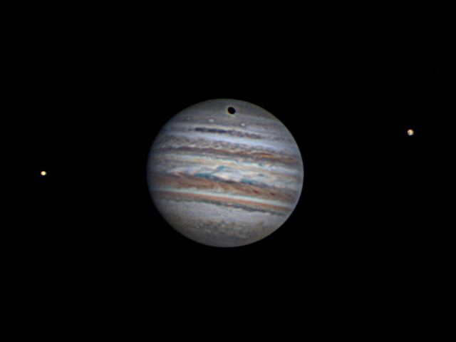

Publicado 20 de Octubre del 201212 a Hola a todos como llueve bastante por mi zona ,me he dedicado a intentar sacar algo mas a la foto que colge en el anterior hilo de jupiter oposicion, la he forzado hasta conseguir sacar a calisto que en la anterior no lo hize , la he forzado para sacar mejor los detalles de sus bandas y de los festones azules de EZ y en ganímides se ve algo mas el albedo quiza demasiado no se , acepto todo tipo de criticas para poder mejorarla ya que estoy aqui para eso , para que entre todos podamos mejorar juntos gracias por todo y espero que os guste un saludo Uploaded with ImageShack.us
Publicado 20 de Octubre del 201212 a Me encanta la foto realmente esta muy buena. Lo que me llama la atencion es el buen detalle de gaminedes sobre el poco de jupiter. Me refiero a que un gaminedes con ese detalle deberia mostrar un jupiter con detallado tambien. Como hiciste los puntos de alineamiento? Con cuales criterios? Con ver soft apilaste? Otra cosa esque la sombre de gaminedes parece forzada, como corregida a mano, es asi? Por ultimo si amplio mucho tu foto no se ve casi detalles en las lunas, cosa que si se veia en el otro post. deberias no bajar tanto la resolucion de la foto a la hora de comprimirla. Saludos
Publicado 20 de Octubre del 201212 a Autor Buenas el detalle de ganimides no es gran cosa en esta foto esta requemado de tanto que he forzado la fotografia , no lo he tocado a mano lo unico que le hice en la anterior en la ampliada, fue con el programa gimp 2 hacerle la circunferencia , pero en la ampliacion, en esta no lo he tocado nada, el poco detalle de jupiter se debe al seeing que era todo un logro enfocar de lo mediocre que era, lo procese con el registrax 6 suelo buscar el mejor frame y ese el que elegi luego el programa hizo el resto , luego pase la tricomia al programa astra image pro 3.0 y hay le pase unos filtros y unos wavelet y ya como ultimo le quite el ruido con el pixlnsight 1.7, de hay paso al programa windows live y toque el enfoque con una herramienta que tiene, cada canal esta a 60 fps y 1600 fotogramas cada uno, en esta foto el detalle de la superficie de la luna esta muy saturado de tanto estirar la fotografia de hay su aspecto. Podrias esplicarme como no bajar tanto la resolucion de la foto al comprimirla? tampoco se a que te refieres a comprimirla , yo proceso como un automata de 4 esplicaciones que me dieron , no tengo gran idea de los programas que utilizo y menos sin saber ingles, pero en esta foto creo que esta jupiter mucho mas definido que en la anterior colgada y los festones esos azules se ven mas azules ,es lo que intentaba sacar mas acentuado, la luna callisto la he echo aparecer con el gimp 2 con la herramienta de seleccion eliptica y una vez echo esto le he subido el histograma para hacerla visible , Muchas gracias por el comentario y por la ayuda a ver si me puedes esplicar como mejorar mi inesistente tecnica de procesado, con algun tutorial del registax 6 en español. Ahora mismo voy a poner tres enlaces de los tres videos en cada canal, para que podamos procesarla todos a ver si se pudiera mejorar por todos los que querais pasar un rato procesando, y asi seguro que me podeis ayudar mucho mejor .gracias de nuevo y un saludo Editado 20 de Octubre del 201212 a por Invitado

Publicado 20 de Octubre del 201212 a Muy buena imagen Apofis, la encuentro muy definidad y natural, buen detalles de sus lunas, me gusta como te quedo.. saludos Jaime
Publicado 20 de Octubre del 201212 a Autor Muy buena imagen Apofis, la encuentro muy definidad y natural, buen detalles de sus lunas, me gusta como te quedo..saludos Jaime Mil gracias y un saludo
Publicado 21 de Octubre del 201212 a La foto es excelente, con detalles impresionantes de las lunas y de las bandas. Destacan los festones azules.
Publicado 21 de Octubre del 201212 a Autor Gracias rapaz aun que quedaron mejores las lunas en tu procesado de esta toma en el anterior post, yo siempre me paso procesando y al final termino estropeandolas un saludo

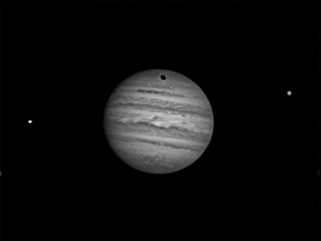

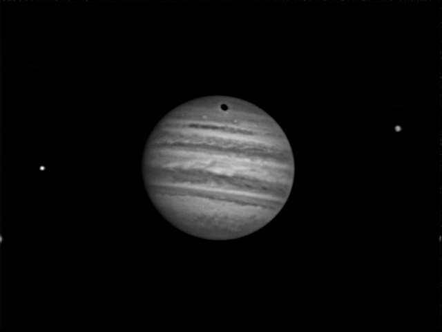

Publicado 21 de Octubre del 201212 a Primeramente gracias por pasar los archivos, ya que no tengo ni una cámara mono ni una rueda RGB asi que trabajarlas fue todo un lujo. Segundo te comento que el procesado es algo muy personal ya que cada uno tiene su criterio a la hora de hacerlo. Te cuento como procese yo: Apilado en Auto Stakkert 1100 para R y G y 600 para el azul. Waves RegiStax 5.1, Lineal y Default empezando por el waves 6 al 100% y luego el 5 al 66% para el R y G. Para el azul 6 al 100% y 5 al 25% Uní las capas a manos en PS, eso sí tuve que alinear las lunas aparte. Saludos
Publicado 21 de Octubre del 201212 a Autor Buenisima las sacado aun mas detalle y las lunas estan de lujo , un procesado muy cuidado y bien echo , no se a los demas pero me parece la mejor de todas Gracias por la info de como lo lograste y un saludo
Publicado 21 de Octubre del 201212 a Buenisima las sacado aun mas detalle y las lunas estan de lujo , un procesado muy cuidado y bien echo , no se a los demas pero me parece la mejor de todasGracias por la info de como lo lograste y un saludo Yo no lo logre, el merito es tuyo 100% yo solo lo procese . Lo hice solo porque en el post comentaste que te gustaria algun consejo de como editar una captura. Esta es mi version personal, nada mas eso. Te paso los RGB sueltos si queres. Saludos

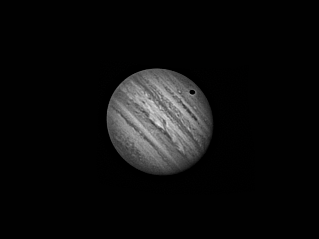

Publicado 21 de Octubre del 201212 a De ultima te paso un FITS; hecho con las 3 capas. En Fitswork 4 Aguante el B&N una animacion asi seria de locos!!!!!!!! Constraste al 100% La inclinación a 45º es personal. Noto mejor los detalles y perspectiva entre las bandas en ese angulo que si éstas fueran horizontales. Se nota como un lado del disco está completamente lleno de luz y al otro le falta un poco aún. Todavía no llega la oposicion. PD: Prestale atencion a como "penetra" el detalle en los polos jovianos. Gran captura de nuevo. Y gracias de nuevo por pasar los RAW. Saludos
Publicado 21 de Octubre del 201212 a Autor Que chulada me encantan todas , la ultima si que se ve perfectamente lo de la luz del disco El merito tuyo yo solo abri el observatorio apunte enfoque como pude y le di al play de grabar mientras veia una pelicula en el otro monitor jeje vamos que no me esforce mucho A ver si el tiempo mejora y pillo un buen seeing y hago un monton correlativas y si merece la pena una animacion al canto, pasare los videos a si nos divertimos todos A todo esto el ruido como se lo quitaste ? por que tenia un monton al tirar a 60 fps la ganancia va muy alta con la consecuancia del ruido, veo que se lo quitaste canal a canal , yo suelo hacerlo en la toma ya acabada probare a hacerlo asi da muy buenos resultados De nuevo felicidades y graciass pd Los videos estan hay para que quien le apetezca echar un rato procesando que lo haga como si fueran propios sin ningun problema y si se cuelgan los resultados aqui mejor q mejor a si todos las vemos

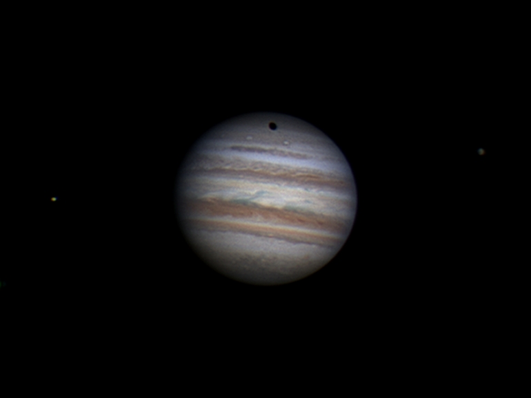

Publicado 21 de Octubre del 201212 a Hola de nuevo a todos: Esta es mi versión, que la he procesado con Registax 6.1 y ASTRA. No he usado el PS. La he ampliado al 120 por ciento Saludos cordiales Editado 21 de Octubre del 201212 a por Invitado

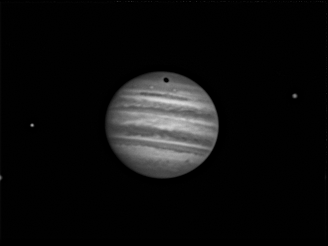

Publicado 21 de Octubre del 201212 a Esta otra, es tal y como salió del Registax, pero unidos los canales con el ASTRA Yo creo que se ven muchos detalles.
Publicado 21 de Octubre del 201212 a Buen trabajo Apofis, una imagen detallada y al mismo tiempo natural. El toque de Gustavo ha acabado de mejorar algo que ya era muy bueno. Me gusta especialmente la versión en blanco y negro, tiene mucho detalle, sin embargo creo que mejoraría dando un ligero desenfoque gausiano al limbo, ahora lo veo demasiado definido y debido a su densa atmósfera el limbo de Júpiter debería verse menos nítido. De las versiones de Rapaz me gusta más la primera, tiene el suficiente nivel de detalle y se ve muy natural En cuanto pueda yo también me pondré con esos vídeos que has tenido la gentileza de colgar, así practicaré un poco el procesado de tricomías, ademas con el tiempo que esta haciendo últimamente es imposible hacer nada salvo procesar. Saludos. Sergi.
Publicado 21 de Octubre del 201212 a Sí Sergit, de las mías, la que más me gusta es también la primera. Ten en cuenta que está mejorada con el ASTRA IMAGE, y no he querido procesarla más, para dejarla natural. La otra, es tal y como sale del Registax 6.1, sin mejorar con el ASTRA Como hemos dicho otras veces, tenemos que elegir entre naturalidad o detalle. Un cordial saludo a todos
