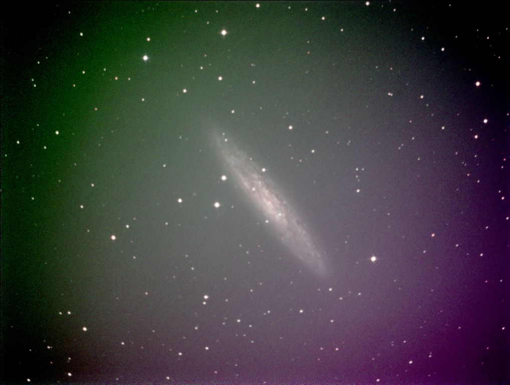

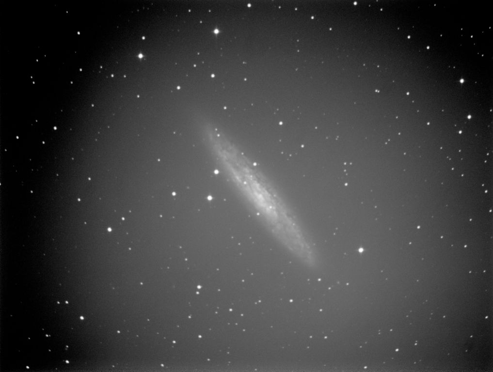

Publicado 29 de Octubre del 201212 a Autor Hola Vagarto.Che es una critica constructiva nada mas. Esta foto tiene un muy lindo lejos. Pero cuando la ves de cerca esta muy sobreprocesada. Es decir que los parámetros del procesado hicieron mucho daño a la imagen, y esta destruida mucha de la info que tendría que estar en la foto ya no esta o se deformó. La galaxia se ve como salpicada de color con mucho resto de información. Pienso que al tratar de minimizar los gradientes y ruido se te fue la mano con la agresividad. Esta foto se merece un re procesado. No lo tomes a mal pero me salio tratar de que mejores esta foto. Saludos. Hola Seby, gracias por pasar a comentar, y si como decis creo que el abr y dbe le arrebataron algo a la imagen, por eso estoy probando tengo tanto gradiente y contaminación lumínica que es muy difícil lograr algo bueno, dejo como muestra dos crudos estirados sin procesar jpg de la luminancia y de los RGB. como muestra En estos días me llega un nuevo filtro de astronomic, LPR, CCd a ver si mejora la cosa. Y a eso también falta hacer flat. Que le escapo poor que no me salen nunca bien. jajaj

Publicado 29 de Octubre del 201212 a Adhiero a lo que comenta Sebastian, los lights parecen estar bastante bien, pero de movida te plantean una lucha importante, con flats resolverias en gran parte el gradiente de la imagen, recorda que el ABE del PixInsight es un flat fabricado, hace lo mejor posible pero no los reemplaza. Espero un reprocesado! Saludos y buenos cielos! iOptron CEM70AG, iOptron GEM28ECAskar ACL200, Duoptic ED Pro 60, APO 90, Photo 90 5 elementosQHY600M, QHY294M Pro, QHY268C, QHY183M, QHY5III462CZelaya - Pilar - Buenos Aires - ArgentinaDuoptic - Espacio ProfundoMi Galeria de Fotos IG: @rfcontrerasb
Publicado 30 de Octubre del 201212 a Hola Vagarto Yo no veo tan terribles los light Evidentemente como dice Ricardo, con buenos flats desaparecería el viñeteo (no el gradiente). Que software estas usando? PixInsight? El calibrado y apilado con que lo estas haciendo? Podrías poner la secuencia de proceso para ver si podemos ayudar... Saludos Geert
Publicado 30 de Octubre del 201212 a Autor Hola VagartoYo no veo tan terribles los light Evidentemente como dice Ricardo, con buenos flats desaparecería el viñeteo (no el gradiente). Que software estas usando? PixInsight? El calibrado y apilado con que lo estas haciendo? Podrías poner la secuencia de proceso para ver si podemos ayudar... Saludos Geert Hola Geert, Ricardo, Sergio: La adquisición y calibrado con maximdl 5, (dark y bias todo -11 grados) y procesado con pixinsight core 1.7. Es verdad falta el flat, voy a tratar de hacer algunos a ver como salen y vemos que pasa.
