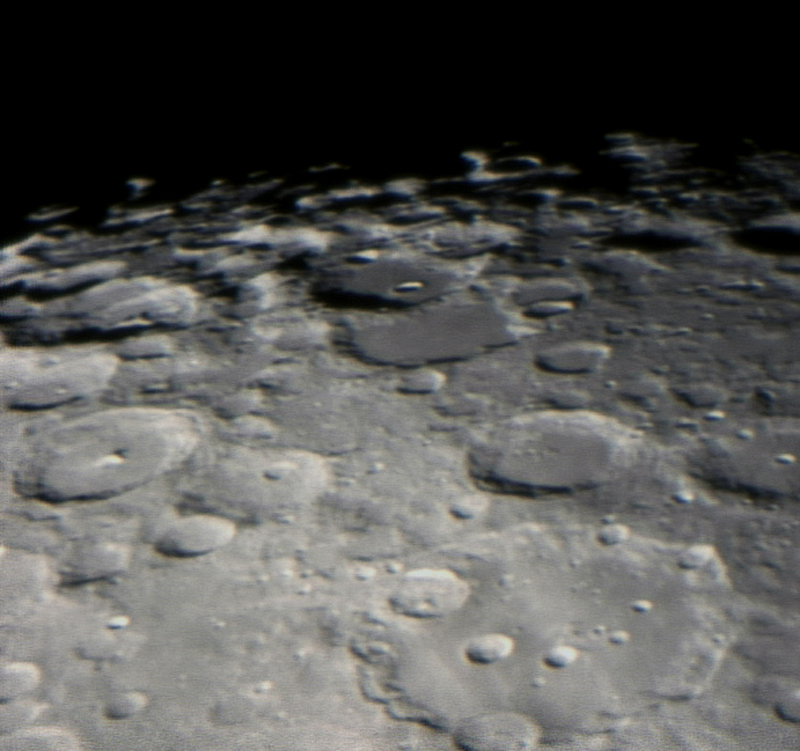

Publicado 1 de Noviembre del 201212 a Yo tengo la misma duda, hice algunos vídeos de 2min a 5fps de la luna, pero no se si es la cantidad correcta... El tema de la ganancia y velocidad tampoco se, fui probando nomas... Entonces es según la luminosidad del objeto q se manejan las opciones? Luego comparto las fotos. Saludos
Publicado 1 de Noviembre del 201212 a Yo tengo la misma duda, hice algunos vídeos de 2min a 5fps de la luna, pero no se si es la cantidad correcta... El tema de la ganancia y velocidad tampoco se, fui probando nomas... Entonces es según la luminosidad del objeto q se manejan las opciones? Luego comparto las fotos. Saludos Deberias comentar con que camara, tren optico y telescopio lo hiciste. Pero adivinando, te diria que el problema con los frames por segundo. Te sale todo muy quemado? y no podes corregirlo cuando capturas?
Publicado 2 de Noviembre del 201212 a La SPC900 con el 150/750. Acá te muestro dos fotos que procesé de todos los videos que filme.
