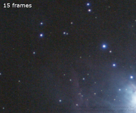

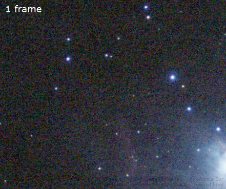

Publicado 1 de Diciembre del 201212 a el objetivo es la eliminación de ruidos fíjate un ejemplo que saque de la red es una sola toma de x cantidad de segundos y después la misma toma con los mismos segundos realizada 15 veces y apilada y eso que no tiene ninguna imagen en el apilado de calibración (dark off flat etc) solo light , ganas se#al y eliminas ruido.
Publicado 1 de Diciembre del 201212 a La diferencia es que el ruido tengo entendido es aleatorio entonces el programa puede identificarlo con respecto a la se#al (estrellas) que están siempre en el miso sitio. si apilas la misma muchas vece el ruido es el mismo y te lo apila.
