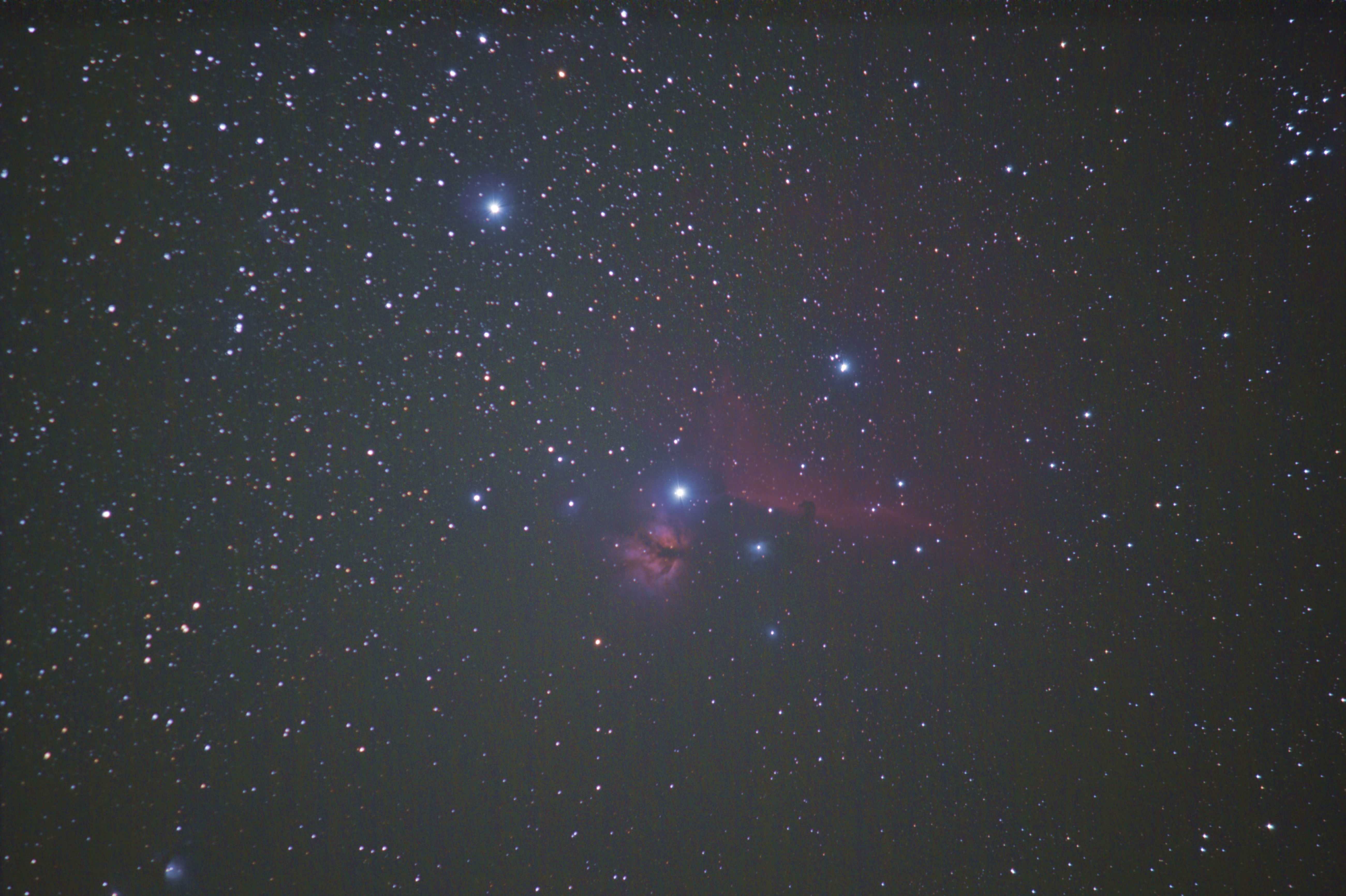

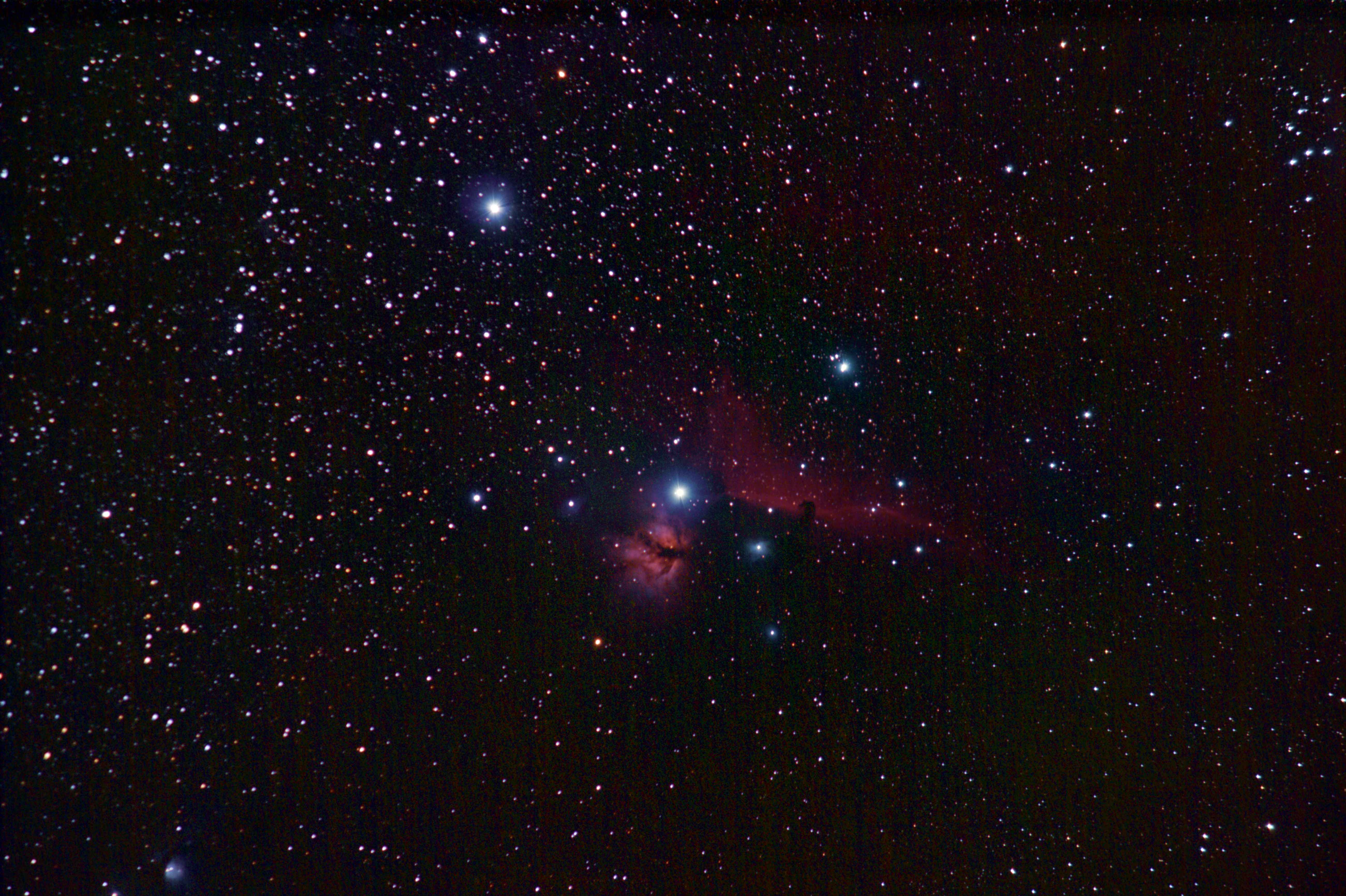

Publicado 15 de Diciembre del 201212 a Estoy comenzando a realizar astrofotografia de larga exposiciòn y uno de los problemas que siempre me lleva a una gran frustraciòn es el ruido que se pone de manifiesto en todas las imàgenes que proceso. La secuencia que empleo es: apilado en DSS, DBE en PIXINSIGHT LE 1.0 Y PHOTOSHOP. Siempre utilizo la menor ISO posible para tratar de minimizar el ruido con el mayor tiempo de expo que me permita la montura y el guiado. Mi ùltimo trabajo es ic 434 desde Erezcano pcia de BsAs. He realizado la adquisiciòn con una càmara canon T2i a la cual le retirè el fitro infrarojo ,colocada en piggy back con un teleobjetivo 55-250 mm. Todas las imagenes fueron tomadas en modo Raw con la càmara seteada en "neutro". Fueron 43 tomas de 3 minutos a iso 200 totalizando una expo de algo mas de 2 horas. Tal como he leido en el tutorial de DSS apilè los light con la mayor cantidad de darks posibles en este caso fueron 90 ( tambien de 3 min a iso 200) y bias tambien en cantidad de 90 ( 1/40000 a iso 200). Nòtese el importante nivel de ruido sobre el cielo de fondo a modo de un "cortinado" vertical con manchones de colores que no he podido eliminar ni con el supresor de ruido del PHOTOSHOP ni con el NOISE REDUCTION DE PIXINSIGHT LE. Evidentemente algo estoy haciendo mal , es por eso que mediante este post pido un consejo a los mas experimentado en esta disciplina. Estarìa muy agradecido de cualquier ayuda que me puedan indicar , desde ya muchas gracias !

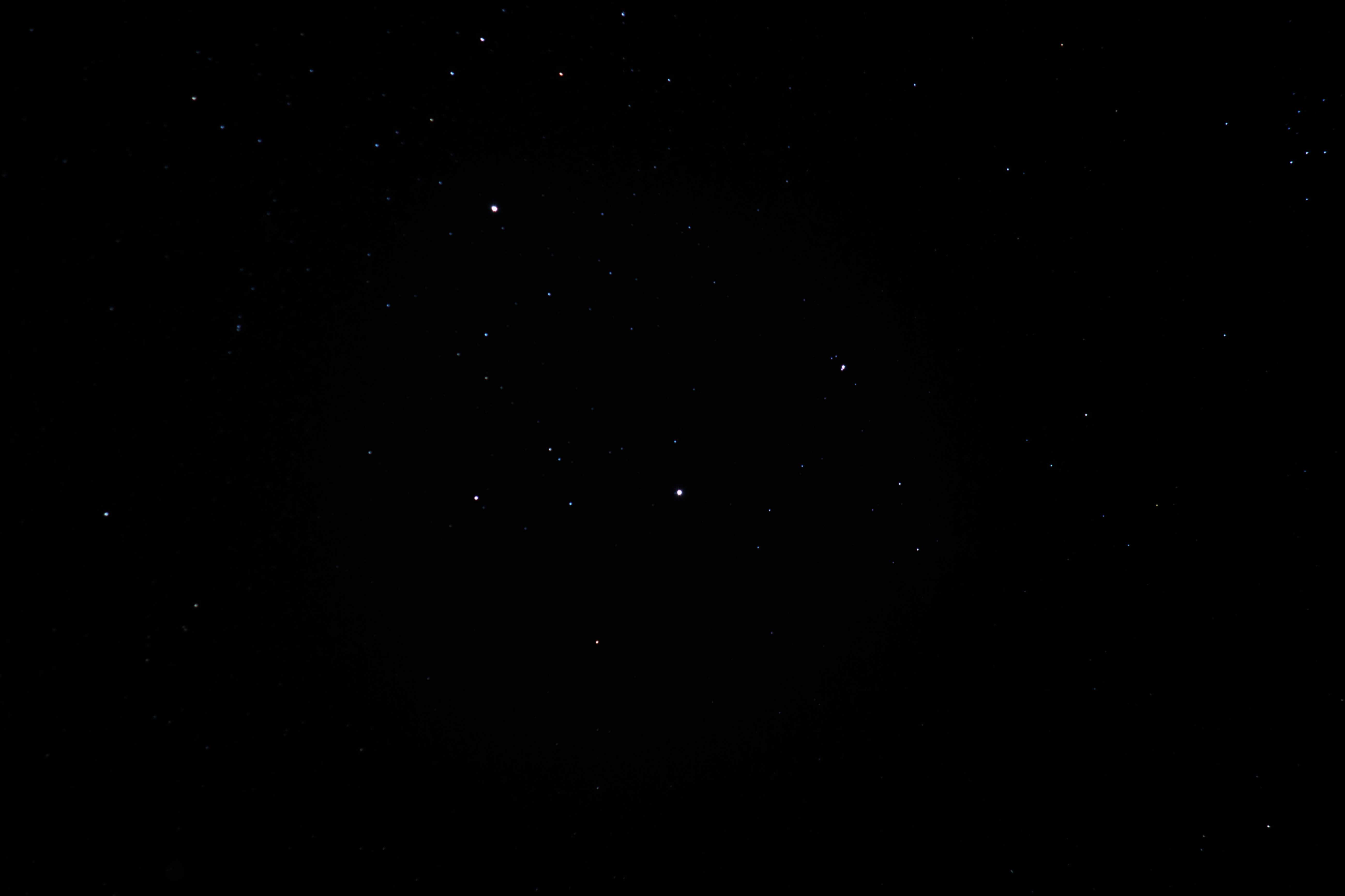

Publicado 15 de Diciembre del 201212 a Hola Silvio, creo que seria mejor que subas al post el crudo llamado autosave que te guardo el DSS para que lo podamos ver. ya que desde el crudo segun como este te podemos guiar en que le podes estar errando. El ruido del que hablas es notorio y tambien es muy notorio lo contrastado que esta la imagen . estan muy corridos los valores del histograma, el fondo no tendria que ser tan negro y las luces tan sobrecargadas. Proba de subir el crudo y te aseguro que te llevaran a buen puerto. Saludos. Pd: Este año se vuelven a juntar en el puente para despedir el año ?
Publicado 16 de Diciembre del 201212 a Autor Hola Mauricio ! , capo vos en esto , asi que mirà te cuento , el autosave.tif que me genera en DSS es un archivo muy oscuro, lo pase a jpeg para subirlo.Solo cuando desplazo los histogramas RGB sobre la curva de luminancia aparece la imagen de la nebulosa. Es cierto el tema del histograma ,primero con la funciòn "substract" le saquè el gradiente despues lo recortè con los valores de la media que calcula el pixinsight en "statistics" copiando el valor medio canal por canal ( no se si me explico bien ) , como se indica en varios tutorials que lei. Resumiendo , los pasos que hice son : 1_ desplacè los histogramas sobre la curva de luminancia para "ver algo" en DSS , esa imagen la pase a pixin 2_ con DBE extraje el gradiente y se lo restè ( funciòn substract, no usè absolut diference porque me pareciò muy agresivo ) 3_ siguiendo en pixin sobre el histograma aplique "auto clip" y despues con "statistics" copiè canal por canal los valores medios calculados. La despedida sobre el puente se viene suspendiendo por cuestiones meteorològicas , si queres te aviso por face cuando estè la pròxima convocatoria.
