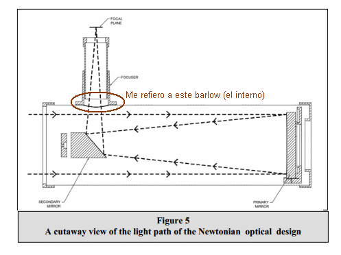

Publicado 4 de Enero del 201312 a Te diría que es inposible eso, con tu apertura no podés resolver más que unos 4 km y por más que aumentes la apertura del equipo por las limitaciones del cielo nunca vas a poder resolver mejor que 2 km. Lo que podés es tener una aproximación de la topología del sitio, pero jamás apreciar detalles, menos distinguir algún módulo lunar. Tu equipo ya incorpora un barlow interno, por lo que yo no le pondría otro barlow en cascada. Oculares es simple, lo mejor que puedas pagar, aún cuando cambies de telescopio los oculares te quedan.

Publicado 6 de Enero del 201312 a Mirá que no me refiero al que trae como accesorio el telescopio, sino al barlow que trae incorporado en el enfocador (que dada la longitud del teles debería ser un 2x), pero si este último lo podés sacar mucho mejor ya que por lo general no es de muy buena calidad.
