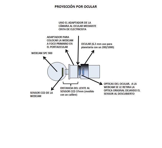

Publicado 4 de Enero del 201312 a Hola Aldo. La proyección por ocular no es nada complicada y para mi gusto, al menos, me anda mejor que a foco primario + barlow cuando de fotografía planetaria se refiere. En principio, te cuento que yo tengo una SPC900 con un adaptador que enrosca donde llevaba la óptica de la webcam y tiene pase 1 1/4' igual que un ocular. Armé éste esquema para ver ti despeja alguna de tus dudas 1) La webcam va sin objetivo, o sea, retirás el lente de la cámara de forma tal que la luz llegue directamente al sensor CCD. 2) La distancia entre el sensor CCD y el ocular puede varira sin problemas, es más, es parte de la fórmula para calcular la focal equivalente resultante de ésta técnica. El foco lo logras con el enfocador del telescopio. 3) Si veías el secundario en la cámara cuando la acercabas al ocular, y la cámara estaba sin objetivo, es porque el conjunto estaba fuera de foco. Si hubieras podido fijar la cámara al ocular en esa posición y luego buscabas el foco con el enfocador del telescopio, hubieras llegado a la imágen. 4) Fórmula de focal equivalente: DF equivalente = DFº x BR x Dist / Ocu, donde: -DFº es la distancia focal original del telescopio, en mm, -BR es el factor de multiplicación del Barlow o Reductor de focal a situar, en valor, -Dist es la Distancia entre el Ocular y el sensor de la cámara, medida en mm y -Ocu es la distancia focal del ocular en mm. Espero te sirva la info. Saludos. Gonzalo.
Publicado 4 de Enero del 201312 a Ahh, olvidé mencionarte que es fundamental que el sensor CCD quede bien alineado con el ocular para evitar al máximo posible las aberraciones cromáticas típicas de un tren óptico mal alineado. Saludos. Gonzalo.
Publicado 5 de Enero del 201312 a Autor Te pasaste con el esquema Gonzalo! Muchas gracias! Voy a tratar de decodificar todo lo que me dijiste a ver qué sale. Yo también tengo una Philips SPC900 pero todavía no la adapté. Cualquier cosa te vuelvo a consultar. Aldo.
