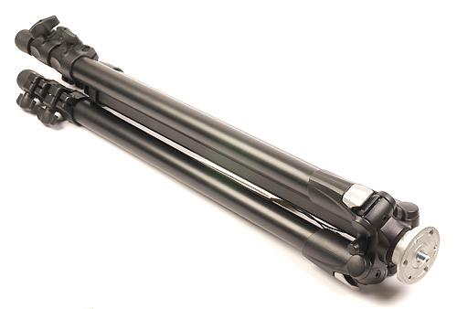

Publicado 12 de Enero del 201312 a Bien es cuestión de probar. Los trípodes Vanguard no son malos, pero no es lo adecuado para este tipo de aplicaciones. Para buen trípode o cabezal te recomiendo tres opciones: Manfrotto, Manfrotto o Bogen (que ahora es lo mismo que Manfrotto, por eso te lo recomiendo). En particular te recomiendo un trípode Manfrotto 055 XDB (para mi el perfecto equilibrio entre solidez y transporte) y un cabezal Manfrotto 410 Junior Geared Head (micrométrico), sobre el cual podrías montar el Vixen y tener movimientos finos. No son para nada baratos, pero lejos lo mejor que he probado. Manfrotto 055 XDB : Manfrotto 410 Junior Geared Head : De casualidad encontré acá una foto de alguien que lo usa para algo similar, no es la Vixen, pero es otra cosa que hay en el mercado. Lo interesante es que utiliza ese cabezal Manfrotto para poner en estación el arreglo, lo que si evidentemente le permite ajustes finos: Por cierto, lindas fotos tiene: https://plus.google.com/photos/10992166 ... banner=pwa Al parecer la persona es de Australia y tiene página en Google +, no estaría mal que le escribas y le pidas alguna pista de como hace la puesta en estación. Al ser un camarada de hemisferio calculo que podría serte sumamente útil.
Publicado 12 de Enero del 201312 a Autor Precisamente iría por un manfrotto, ya que para poner la cámara sobre la vixen tuve que adquirir un cabezal e investigué mucho del tema, para finalmente comprarme un manfrotto 498rc2 (cabezal). Se nota la calidad apenas les pones las manos encima. Seguiré tu consejo sobre el modelo de trípode apenas me sobre algo de dinero... y las fotos las veré esta noche cuando mi velocidad de conexión (ando con inalámbrico) me permitan observarlas en menos de 5 minutos cada foto jejeje. gracias y un abrazo, este foro está lleno de gente cálida
Publicado 12 de Enero del 201312 a gracias y un abrazo, este foro está lleno de gente cálida Más en esta época, que solemos ser más cálidos. Especialmente porque hace un calor de morirse, estaría necesitando un buen pisquito sour, bah, uno no, muchos ... nunca son suficientes. A propósito, he tenido también un Manfrotto 498rc2, efectivamente son excelentes, te felicito. Lo usé mucho tiempo hasta que se lo cambié a un amigo por un Bilora de mesa que me servía mucho más para cuando viajo. Bilora era una excelente marca alemana, al igual que los Hakuba japoneses, pero no los he visto más, por ahora lo que queda confiable es sólo Manfrotto. Me han hablado bien de los Tristar, en particular de la serie Takara, pero jamás los pude probar.
