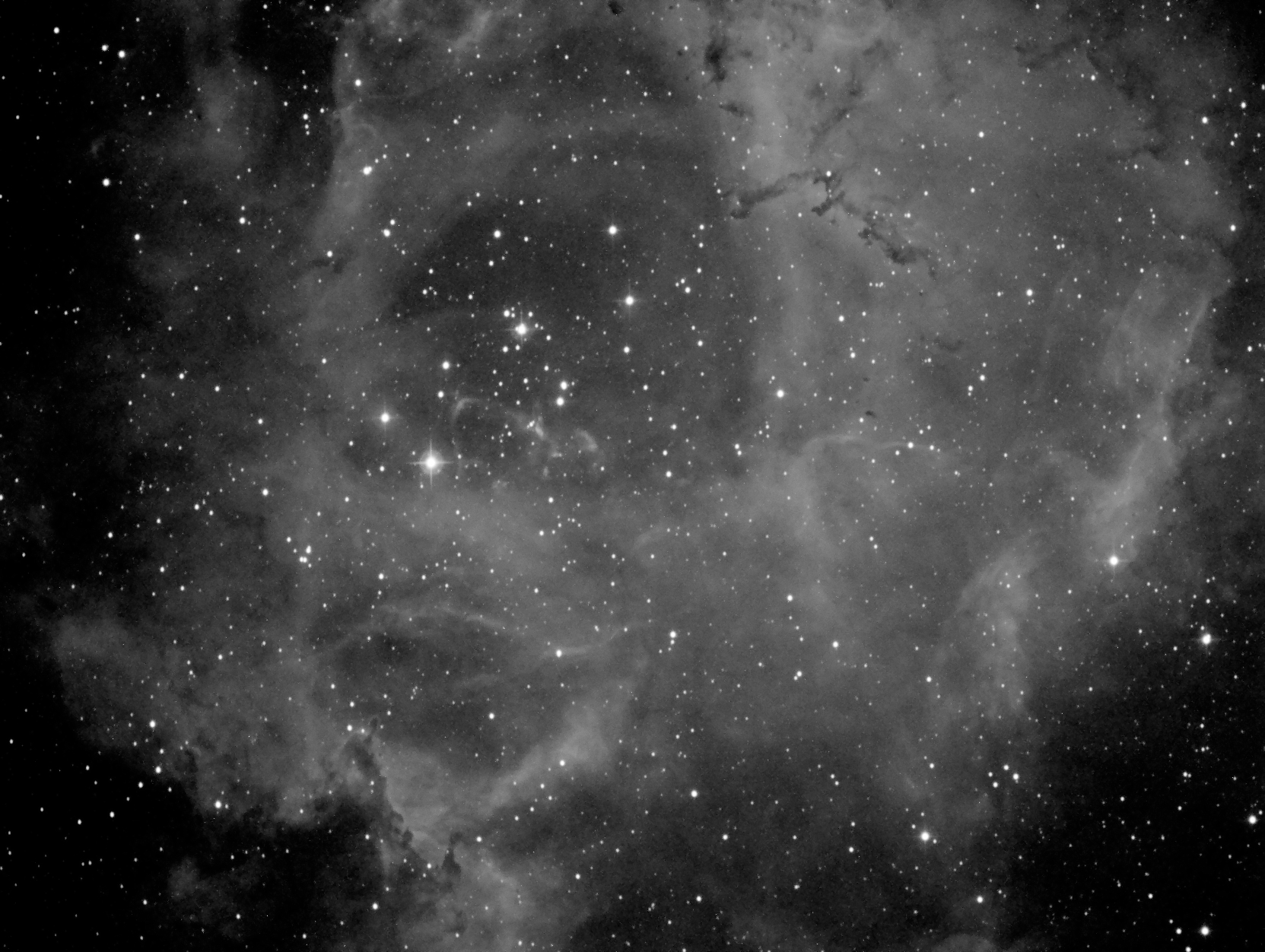

Publicado 14 de Enero del 201312 a Hola a todos! Este viernes pasado aprovechamos la noche para poder poner a prueba el nuevo Sky-Watcher Quattro f4 250 mm con mi amigo Emilio Primucci (piri). La idea de la prueba era ver como funcionaba el f4 con el nuevo corrector de coma que diseñaron especificamente para este modelo. Como piri tiene un observatorio fijo y un 250 f5 su casa era el lugar ideal para colgarle el f4 y ver como funcionaba. La noche era buena para hacer la prueba. Si bien el objeto elegido fue running man nebula, nos faltan los flats para poder ver algo mas decente. En parado el equipo pesa un poco menos que un 250 en version f5, con balanza en mano podriamos llegar a decir que va en una HEQ5, pero medio al limite, la caja del ota acusa 14 kgs y debe andar en los 12/13 kgs el tubo. A primera vista, es un f5 que le recotaron el tubo. Una comparacion cara a cara se ve que hay cambios interesantes. El enfocador es uno nuevo, a la vista casi igual al dual speed de los newton SW grandes pero al hacerlo girar se ve que cuenta con una guia (linear focuser) que le permite mantenerse en eje independientemente del peso que le colguemos. Dentro del tubo este modelo viene con baffles para eliminar los reflejos parasitos dentro del tubo. La novedad mas importante es el espejo secundario. Es, pesos mas pesos menos, 2.5 veces mas grande que el del 250 f5. Esta pensado para iluminar sensores grandes. El resto del tubo es igual a los compañeros de linea, salvo que dice Sky-Watcher en dorado (prefiero en blanco pero bue). Estos modelos estan pensados para foto, y exigen usar un corrector de coma. Si bien el corrector de coma Sky-Watcher tradicional, que se puede usar con un f4 a un f6 funciona bien (asi lo vi en los foros de Inglaterra) este modelo tiene un corrector de coma nuevo, hecho en Hungria por una empresa que fabrica tripletes. Con Ezequiel Bellochio estuvimos mirando el corrector de los ASA y es muy parecido a la vista. Eze, NO ES el mismo corrector. El de ASA incrementa la focal, este tubo con el corrector de coma acuso una focal con el maxim DL de 998,9 mm, con lo que reduce la focal en 1,1 mm iOptron CEM70AG, iOptron GEM28ECAskar ACL200, Duoptic ED Pro 60, APO 90, Photo 90 5 elementosQHY600M, QHY294M Pro, QHY268C, QHY183M, QHY5III462CZelaya - Pilar - Buenos Aires - ArgentinaDuoptic - Espacio ProfundoMi Galeria de Fotos IG: @rfcontrerasb

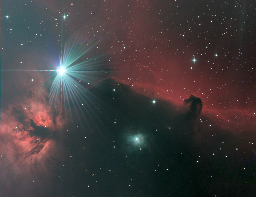

Publicado 14 de Enero del 201312 a Autor LRGB (40:20:20:20) a Barnard 33, hecha desde Pilar con CCD Apogee KAF-8300. iOptron CEM70AG, iOptron GEM28ECAskar ACL200, Duoptic ED Pro 60, APO 90, Photo 90 5 elementosQHY600M, QHY294M Pro, QHY268C, QHY183M, QHY5III462CZelaya - Pilar - Buenos Aires - ArgentinaDuoptic - Espacio ProfundoMi Galeria de Fotos IG: @rfcontrerasb

Publicado 14 de Enero del 201312 a Muy buenas Ricardo! Las estrellas minúsculas y bien redonditas en todo el campo. Bien por el colimado también. Realmente muy alentadoras estas primeras pruebas. Espero ansioso ver un poco mas. Abrazo! Ezequiel.

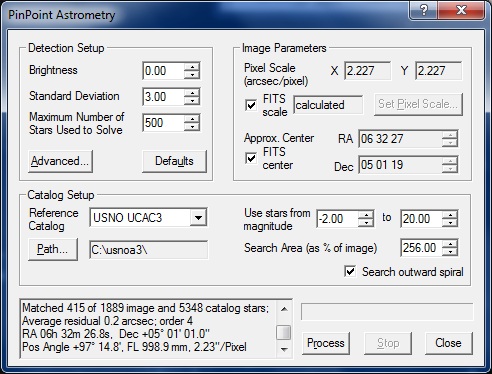

Publicado 14 de Enero del 201312 a Muy buenas noticias Riki...así que la distancia queda en 55mm nomás, ahora tengo que ver como me las arreglo... La prueba la hiciste en Bin 2x2 no? (por la escala de imagen que tira la astrometría digo) En cuanto pueda probar el mío posteo... Un abrazo, J.

Publicado 14 de Enero del 201312 a No entiendo un pomo de lo que se espera en astrofotografía, pero me encanta como quedaron esos spikes, más aún el toque de cromatismo en los de la araña. Es más, me guardé la foto esa ¿la tenés con más resolución?
Publicado 14 de Enero del 201312 a Autor Si, esta binneado 2x2, algo asi como 2.2 segundos de arco por pixel. Gracias por los comentarios! iOptron CEM70AG, iOptron GEM28ECAskar ACL200, Duoptic ED Pro 60, APO 90, Photo 90 5 elementosQHY600M, QHY294M Pro, QHY268C, QHY183M, QHY5III462CZelaya - Pilar - Buenos Aires - ArgentinaDuoptic - Espacio ProfundoMi Galeria de Fotos IG: @rfcontrerasb

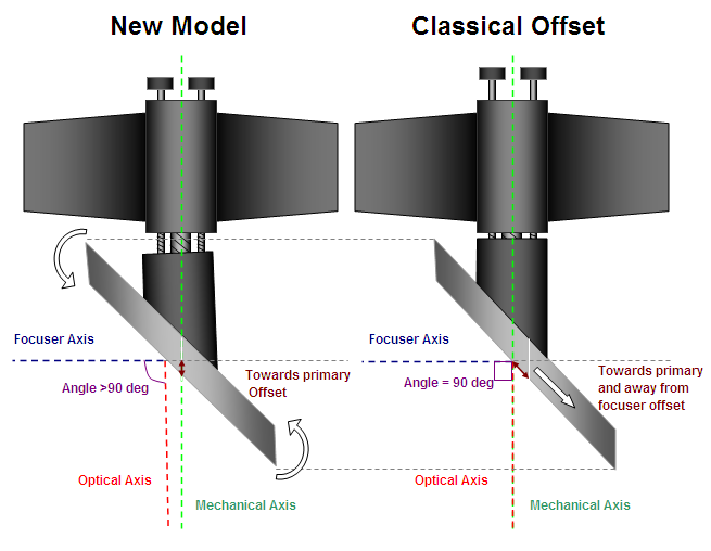

Publicado 15 de Enero del 201312 a Autor No se me ocurrio probar con los planetas. La realidad es que al ojo es igual que un 200 o 250, esta pensado para foto, de hecho el corrector de coma no acepta oculares. Hoy piri va a probar de quitar el filtro antipolucion que pusimos delante del cc, a ver si esa es la razon de los spikes asimetricos, de todos modos en la desarmada (lo desarme completo para concerlo incluyendo secundario con araña y medirle el centro) puede que no le haya dado el offset al secundario necesario, los flats muestran eso. Una vez que haga todas las pruebas necesarias (e innecesarias!!) lo saco al campo. Corrijo lo que dije en el primer post, el 250 ni a cascotazos va en una heq5 pro...el 200 si, pero el 250 no.... Gracias por comentar Saludos y buenos cielos! iOptron CEM70AG, iOptron GEM28ECAskar ACL200, Duoptic ED Pro 60, APO 90, Photo 90 5 elementosQHY600M, QHY294M Pro, QHY268C, QHY183M, QHY5III462CZelaya - Pilar - Buenos Aires - ArgentinaDuoptic - Espacio ProfundoMi Galeria de Fotos IG: @rfcontrerasb
Publicado 15 de Enero del 201312 a puede que no le haya dado el offset al secundario necesario, los flats muestran eso. Una vez que haga todas las pruebas necesarias Ricky, seguramente ese equipo tiene el modelo nuevo de offset que a diferencia de los anteriores que tenemos todos en los que el offset está calculado en el pegado del secundario (que queda corrido del centro de la araña), el centro del secundario coincide con el centro geométrico del soporte del secundario. Pero en cualquier caso el offset no tenés que calcularlo vos; haciendo iteraciones entre la colimación axial del focuser y el posicionamiento del secundario con un sight tube tenés que llegar a un posicionamiento optimo del secundario (circular y centrado) con la colimación axial lograda. El procedimiento de colimación es el mismo y visualmente quedan igual mirando desde focuser (salvo que la araña atraviesa por el centro del secundario a este modelo) pero mecanicamente quedan distintos. Adjunto una imagen que muestra todo más claro. Abrazo!

Publicado 15 de Enero del 201312 a Me muero de ganas de entender de lo que trata la diferencia! Por lo que entendi (traducido a español mono) es que el espejo esta inclinado un poco en sentido antihorario no¿? pero eso que ventaja me trae? Saludos
