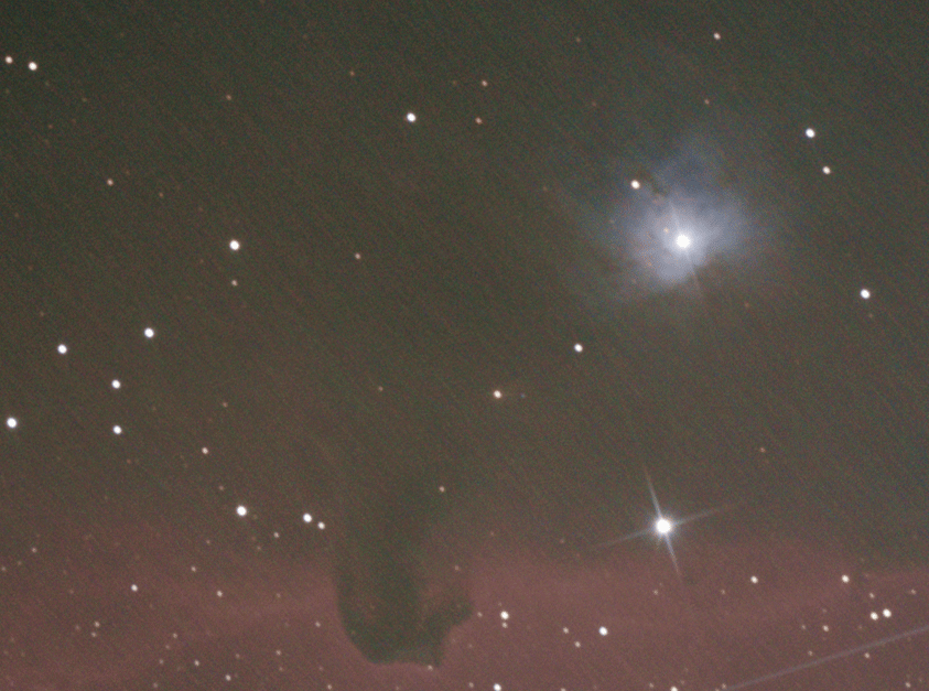

Publicado 21 de Enero del 201312 a Autor Gracias Ignacio por pasar y tus amables comentarios! La verdad es que disfruto muchísimo de procesar imágenes, mas allá de que es el 50% del resultado independientemente de una buena adquisición, y siempre veo fotos viejas para ver si se pueden sumar, esta bueno reciclar lo que hicimos hace tiempo atrás. Con respecto a los dark siempre estuve en el dilema del uso correcto, incluso siempre jodía en que no los usaba y era cierto. No se si sería un problema del DSS o qué, pero siempre me hacia cosas raras y no notaba mayores diferencias en el apilado con o si ellos. Tal vez tenga que ver lo de la temperatura como mencionas vos, que tiene que ser lo mas precisa posible. Esta vez si que hizo la diferencia, adjunto un gif que muestra la diferencia de ambos apilados. Me parece que voy a empezar a usarlos nuevamente... Un abrazo y nos estamos viendo.
Publicado 22 de Enero del 201312 a Muy buena Ale! La peleaste con data anterior y rehaciendo los darks y valió completamente la pena. El resultado es excelente. Increíble como cambia el apilado con los darks correctos, muy buena comparativa. Abrazo! Ezequiel.
Publicado 22 de Enero del 201312 a Muy buena ale!! que cantidad de info!! muy interesante el gif... para dsrl dicen que esta bueno hacer dithering... con el Backyard eos podes hacer dithering en conjunto con el PHD. saludos.-
Publicado 23 de Enero del 201312 a Autor Gracias Eze y Mati por sus comentarios. El ruido en este objeto siempre es una limitante para estirar la imagen, pero por suerte se pudo solucionar con unos buenos darks. Mati, tengo que ver como se hace, se que se puede pero nunca investigué el tema en el PHD. Me lo agendo para la próxima salida ponerlo en práctica. Abrazos.
Publicado 23 de Enero del 201312 a Gracias Eze y Mati por sus comentarios. El ruido en este objeto siempre es una limitante para estirar la imagen, pero por suerte se pudo solucionar con unos buenos darks. Mati, tengo que ver como se hace, se que se puede pero nunca investigué el tema en el PHD. Me lo agendo para la próxima salida ponerlo en práctica. Abrazos. Ale lo que podes hacer es el dithering "a mano" por ejemplo si vas a hacer 20 tomas cada 2 o 3 corres unos pixeles la estrella guia y en forma circular como para que no se corra demasido el cuadro en el pasar de toda la sesion de fotos... no se, se me ocurre. saludos.-

Publicado 15 de Febrero del 201312 a Yo nunca le di bola a los darks, pero me han demostrado que ayudan mucho, para muestras el gif animado. Mis workflows de todos modos son bastante piqueteros, asi los resultados jaja.. iOptron CEM70AG, iOptron GEM28ECAskar ACL200, Duoptic ED Pro 60, APO 90, Photo 90 5 elementosQHY600M, QHY294M Pro, QHY268C, QHY183M, QHY5III462CZelaya - Pilar - Buenos Aires - ArgentinaDuoptic - Espacio ProfundoMi Galeria de Fotos IG: @rfcontrerasb
Publicado 16 de Febrero del 201312 a Autor Geert, gracias por pasar y tus comentarios. Eso de los spikes si lo hubiera programado sin duda no me sale ja. Ricky, en este caso hizo una diferencia muy grande. Anoche hice fotos y también saque dark... creo que ya me estoy volviendo muy metódico Saludos !
