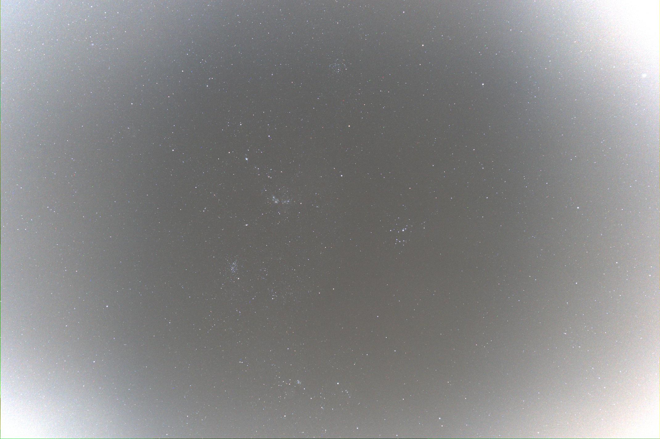

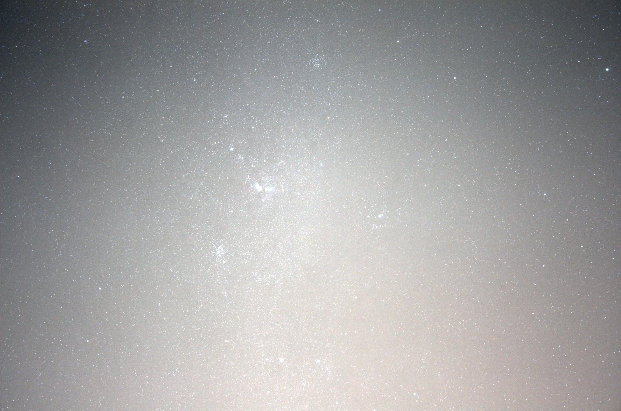

Gracias por responder. Hugo, la verdad que no se si estoy haciendo bien los flats, ¿me podrías indicar como los haces vos? Probé con "promedio" , "media" y no hay caso, me sigue tirando una imagen sobre-corregida. (Comprobé además que los flats estuvieran seleccionados correctamente).
Matías, gracias por la sugerencia, voy a probar con eso, aunque en mi caso me parece que si me los resta porque modifica la imagen final. Les dejo 3 imágenes a ver si me pueden ayudar.

Original (Procesada sin Flat):
5776b3a2322a4_marteluna3152005.jpg.70c13SobreCorregida.jpg[/attachment]
Flat Frame (Master Flat DSS):
IMG_0765.JPG.6c33a91f8908c62683ff7f1dc70
5776b68b5ad67_SinFlat.jpg.87e7d6a1e58525
SobreCorregida.jpg.c345d2e272725ac17d4bc
