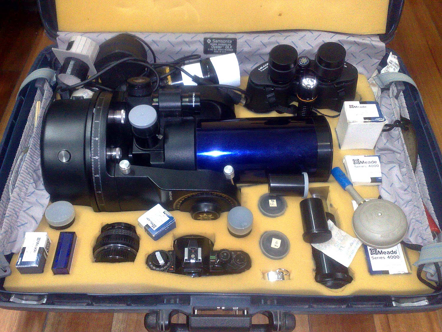

Publicado 10 de Febrero del 201312 a Hola gente como están?? recientemente adquiri un meade etx90 y la verdad que su óptica y manufactura de contrucción me dejaron muy conforme. Es un teles fabricado en EE.UU, la verdad me gustó mucho su definición por ser un teles de apertura reducida y tamaño super transportable, hice na comparativa con el 130/650 y siceramente me quedo con el etx. Siendo que la apertura del reflector es supérior, me dió la impresión que ademas de lógicamente tener mas aumento define mas nitidez que el reflector. Hice una prueba con m42 y se ven muy similar con la diferencia que con el etx va mas aumentada respetando una calidad de imagen aceptable sin perder detalle en la nebulosidad. Es la primera ves que veo con un maksutov-cassegrain y me están gustando mucho al igual que los refra, me gustaria escuchar opiñiones y saber como limpiar su óptica. gracias
Publicado 10 de Febrero del 201312 a Hola ,te puedo dar opinion sobre el 105 que tengo y concuerdo con vos en la calidad y definición y también el hecho de ser muy transportable .Para mi en visual lo comparo con un reflector de 150mm (tuve la oportunidad hace un tiempo de hacerlo) con muy poca diferencia,casi ninguna y en la definición y contraste un par de puntos por arriva. El que tengo viene con un recubrimiento mejorado respecto al estandar. El único inconveniente que le veo es tener solo boquilla para 1 1/4 pero lo suple con el sistema flip mirror que tiene y es muy útil.
Publicado 10 de Febrero del 201312 a Autor Hola Jorge como estas!!!!! si la verdad son excelentes equipos, no pensé que con tamaño tan reducido podia estar a la par y masdel 130. Es mucha la diferencia de apertura y aún asi el petizo me atreveria a decir que es mejor. Te mando un saludo grande y gracias por el comentario.
