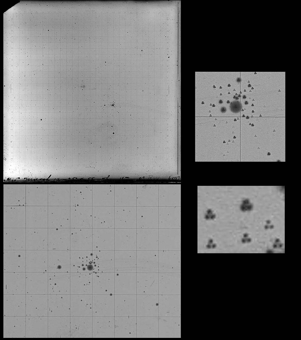

Publicado 19 de Febrero del 201312 a Hola amigos Quería comentar aqui la historia de la Carte du Ciel ya que creo que es una historia interesante para conocer de nuestra Argentina y sobre el que trabajamos con amigos de Córdoba digitalizando las placas. Básicamente, las tomas de la Carte du Ciel, son el conjunto de placas fotográficas que cubren una franja de cielo comprendida entre los 24 y 31º de declinación sur. Todas las placas llevan sobrepuestas una grilla denominada réseau con el objeto de compensar el efecto de una posible distorsión de la gelatina y como guía para la medición. Se trata de una delgada hoja de plata donde están trazadas, a 5 milímetros una de otra, las líneas de réseau. Hay 26 x 26 de estas líneas, que forman una trama de 676 cuadraditos. Las placas empleadas son de 16 x 16 centímetros, con una superficie utilizable de 13 x 13 cm y contienen las estrellas de un cuadrado de unos 2º 10´de lado. Como las zonas están divididas por grados de declinación, resulta que cada estrella queda fotografiada por lo menos 2 veces, puesto que las placas se superponen unas a otras en declinación, también hay superposición en ascensión recta, aunque es mas restringida, esto permite controlar sus respectivas posiciones por comparación. Las placas llevan 3 exposiciones de veinte minutos cada una y dispuestas en triángulo equilátero. Las exposiciones repetidas eliminan la posibilidad de confundir una mancha o defecto de la gelatina con una estrella. Se hacen 3 exposiciones porque podría darse la casualidad de un defecto que imite dos exposiciones, pero es casi imposible que se presente el caso de una mancha afectando la forma de tres exposiciones en triángulo. Con los 20 minutos de exposición dado a las placas y con una buena transparencia de la atmósfera, se han registrado estrellas hasta magnitud 16. Las placas contienen una o mas estrellas de repère (referencia), de las cuales se deducen las constantes de placa. Para este trabajo, se observaron en Córdoba, con el Círculo Meridiano, las estrellas de repère, que forman un catálogo de 6200 estrellas. Se trataba nada menos que de fotografiar las estrellas del cielo hasta magnitud 14. Así fue que se dividió el cielo en 18 franjas y se asignó la tarea a los siguientes Observatorios: Greenwich, Vaticano, Catania, Hesingfors, Potsdam, Oxford, París, Bordeaux, Toulouse, San Fernando, Tacubaya, Hyderabad, Córdoba, Perth, Cabo de Buena Esperanza, Sydney y Melbourne. Todos los Observatorios debían usar para este trabajo instrumentos y placas semejantes. El telescopio fotográfico utilizado en Córdoba es por lo tanto casi idéntico a los que poseen los demás observatorios. Editado 20 de Febrero del 201312 a por Invitado
