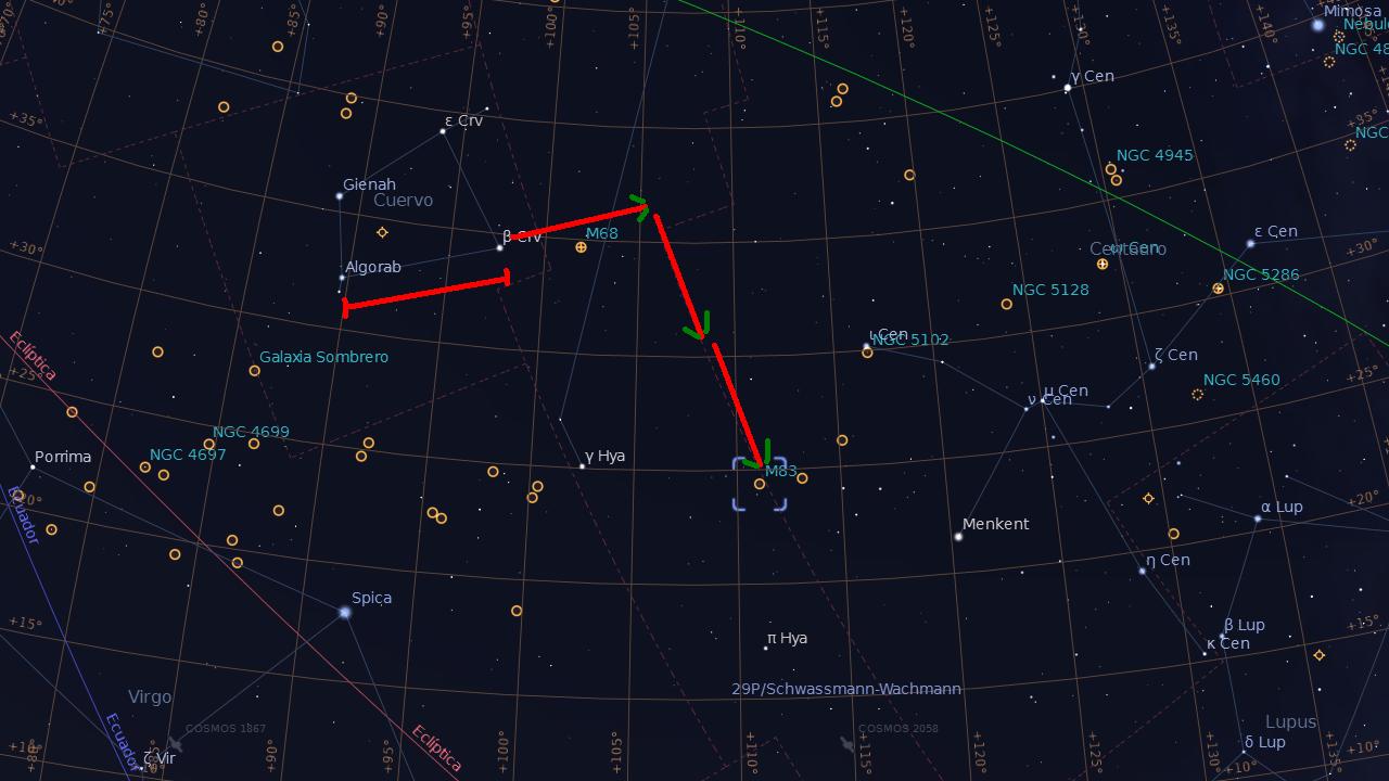

No Rick no es un objeto muy difícil, de hecho, con contaminación moderada, su núcleo puede verse en zona periurbana aún con 114 mm y por supuesto, si el cielo encima está transparente, te puede ofrecer imágenes que no vas a aolvidar.
Por supuesto, esto que te cuento solo me pasó dos 3 veces. Parecía casi una toma en blanco y negro en donde se insinuaban los brazos (con 200 mm y un Pl de 25mm no sé con otros diámetros, cielos u oculares)
Cada uno tiene su forma de ubicarla. Siempre me sirvió tomar la distancia entre Algorab y Beta Corvus, luego prolongarla al Sur una vez y luego dos veces hacia el Este :mrgreen:
Espero que te sirva y que el cielo te ayude a ubicarla.
M83.JPG.d86605793154d58f9a47df1424fc65d7
Gracias Borges...yo sigo otro camino que me parecía mas sencillo, pero o me dio resultados
Mañana probaré tu derrotero y te cuento
