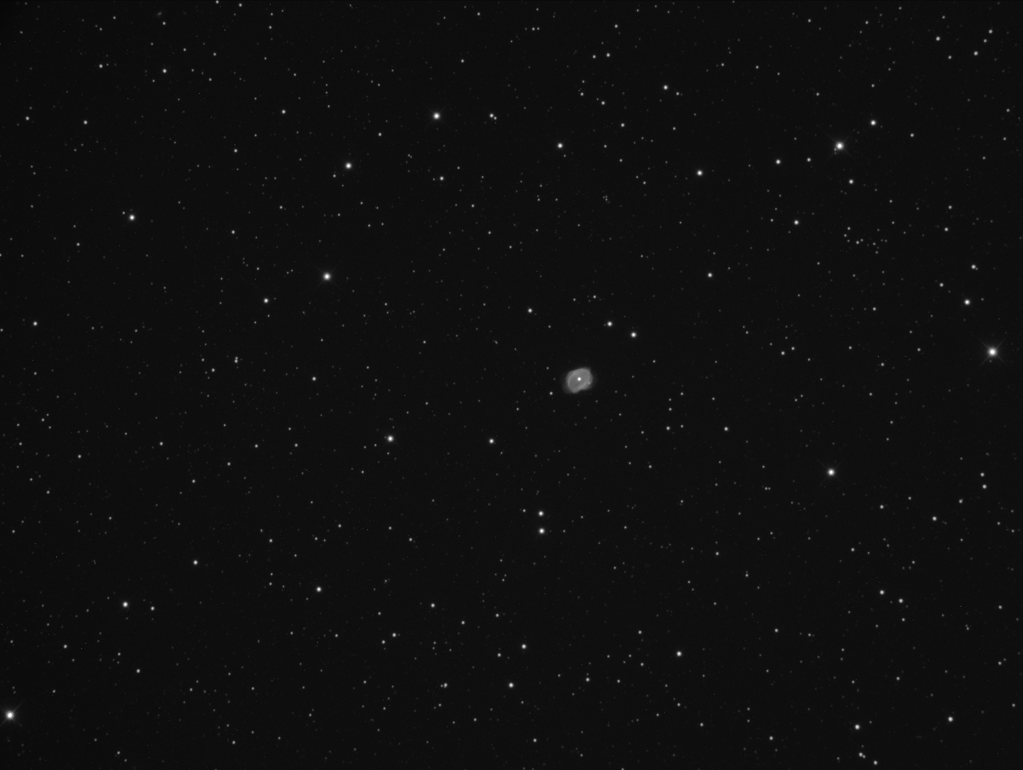

En mi caso en particular quería probar el rendimiento del GSO 8" y también poder compartir la noche en buena compañía. Así fue ! Esta vez y aún con los perspectivas mencionadas se acercaron el Maestro Carlos Rodriguez y Omar que estrenaban los cielos de Areco. También estuvieron Rafael, Carlos DN, Sebastian y Ezequiel.

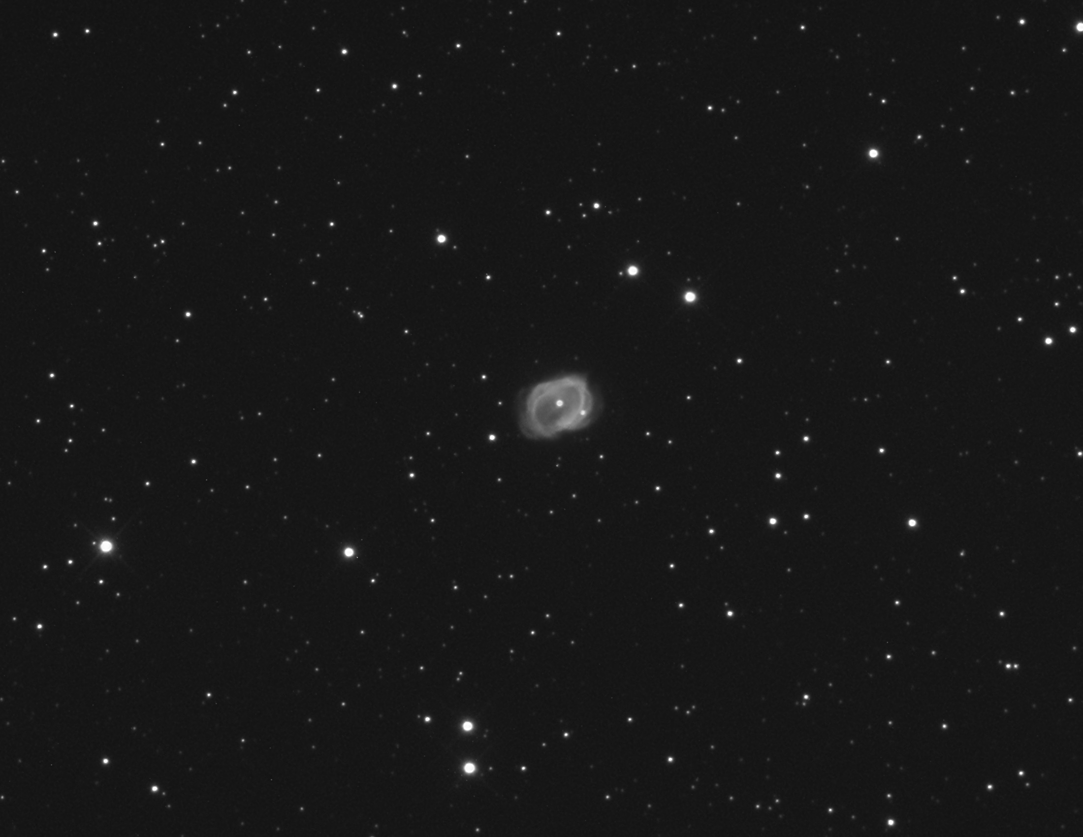

En mi caso solo llegué hacer unos 40 minutos (8 tomas de 5 minutos) de la Nebulosa Planetaria conocida como la de los 8 estallidos o NGC 3132 en Vela. La estuve viendo desde la notebook así que no se si quedó bien o que. Me interesaba analizar la resolución del RC. La toma está en un 150 % de su tamaño llegando a 0.45 segundos de arco por pixel. Me dan ganas de terminarla desde Martínez. Esta planetaria es bien pequeña con solo 1,5 minutos de arco.

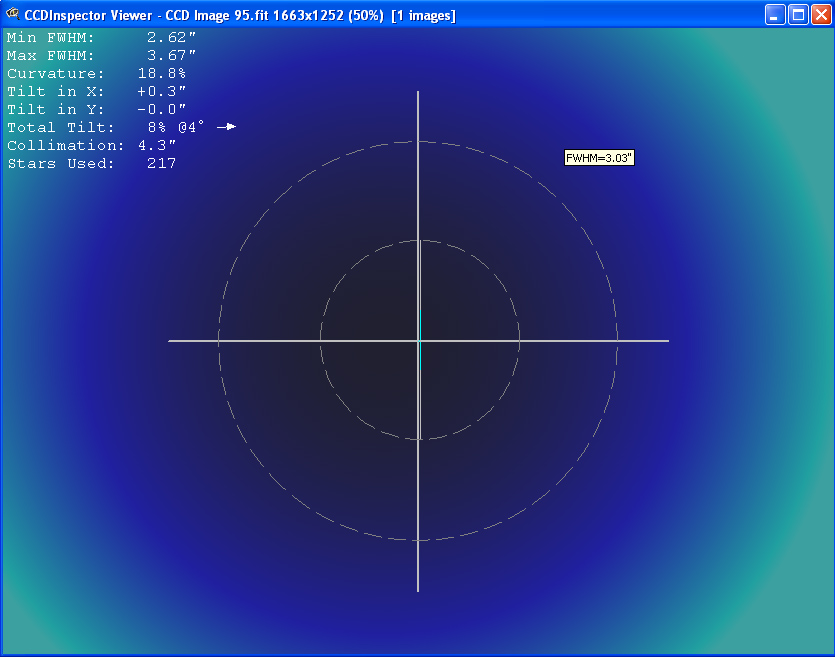

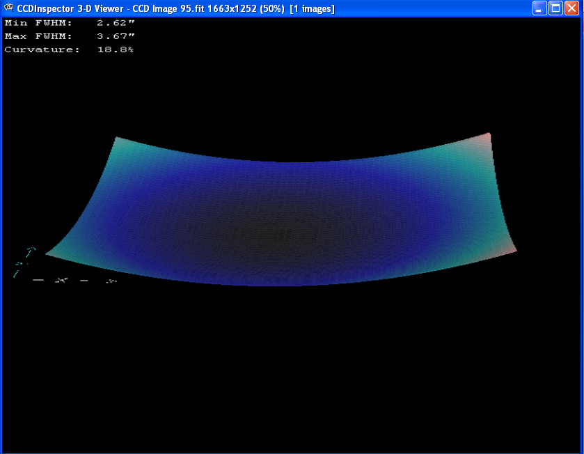

Sergio: como le decía a Ezequiel, estoy tratando de amigarme con el RC. Vamos de a poco. Lo que me gusta es que el sistema son todos espejos y no se requieren aplanadores. Luego de una buena colimación con el CCD inspector la performance del equipo mejora significativamente.
Te adjunto un par de tomas medidas con NGC 3532. Lo ajusté para salir del paso y sacarlo al ruedo. Quizá se pueda mejorar un poco más pero asi como está va queriendo...

Hola sergio, la imagen la veo con buena resolucion, esa nebulosa es un objeto chico y en tu imagen tiene buenos detalles.

Coincido con Eze, en que tu imagen tiene muy buenos detalles. No dudo que le vas a sacar mucho jugo al RC.

Bien Sergio yo creo que fuiste el único que se llevo algo procesable de Areco el viernes.
El tubo promete, la imagen también y con juntar unas horas mas y los colores tenes el trabajo armado.
Como prueba esta muy bien, el tema del colimado en esos tubos es fundamental y me alegra que le ayas encontrado el punto aunque yo lo trataría de pones perfecto y que el programa tire como resultado 0% es una lastima que no lo intentes ya casi lo tenes.

Sergio esa nebulosa es tan pequeñita que el nivel de detalle que conseguiste habla muy bien de la resolucion que tiene el equipo.

Es una prueba en luminancia y solo puedo decir que el colimado me deja conforme.
Si bien ya había probado el RC con otros objetos, esta es una nueva colimación que no está hecha con estrella desenfocada sino con un cúmulo abierto.
Con este equipo hay que ir como diría Mostaza "paso a paso". También tengo pensado probar algún reductor 0.8x para llevarlo a focales mas cortas y relaciones rápidas.
Seba. la vez anterior por tratar de llevarlo a cero de tilt etc no quedó muy bien. Las lecturas que da el CCD inspector varían en cuanto al seeing o mismo el foco. Por ese motivo no quise ir "a fondo" nuevamente con el programa. Me planto acá y trataré de ir aprendiendo en el grupo yahoo.
Geert / Omar Me gustó poder llevar (agrandar) la imagen a 150 % y que no se llegue a quebrar o pasar el sobresampleado.

Muy buena la imagen Sergio, se ven muy bien los detalles de la nebulosa. Seguramente si completas el color desde Martinez te va a quedar una imagen buenísima. Es una deuda que tengo en visual esta pequeña y conocida planetaria.
Impresionante lo que contás de la resolución del equipo. Igual nunca termino de entender el tema, ¿cómo es que logras una resolución tanto mayor al promedio del cielo? En visual hay ventanas de buen seeing por momentos, pero en una exposición de 5 o 10 minutos necesariamente estás condicionado por la peor parte del seeing. ¿Tenés alguna forma de calcular la resolución angular una vez que deconvolucionás la imagen o la resolución de la que hablás es teórica?

Hola Sergio, me interesan todas las pruebas que hagas con ese equipo, porque tengo uno igual, lamentablemente mi setup actual no me permite guiar con precisión en la focal de ese equipo, con lo cual no he podido hacer muchos trabajos buenos, pero es un gran equipo.
En su momento también hice "cirugía mayor" con la colimacion y quedo muy bien, con un campo casi plano. pero colime con una estrella artificial y con la clásica "tapita con un hueco en el centro". Un problema que tuve es que tengo algo de flexión en el focuser, por que la cámara hace foco muy alejada del primario. De todas formas (y aunque no lo recomiendan) los mejores resultados los tuve colocando la cámara sobre un diagonal dieléctrico (para reducir la distancia) en lugar de hacer foco primario.

Supongo que la resolución es teórica o standard. Esta dada por la focal del equipo y el tamaño del pixel. En este caso 1624 mm de focal y 5.4 micrones del chip de la QSI. Eso da 0,68 segundos de arco por pixel. Hay una fórmula para sacar la resolución y como no me la acuerdo bien uso la página de starizona que tiene unas calculadoras muy piolas.
http://starizona.com/acb/ccd/calculators.aspx
Cuando agrande la imagen a 150% simplemente dividí los 0,68 por 1,5 llegando a 0.45 segundos de arco. En la práctica y dependiendo de factores como el cielo, el guiado, el colimado y la calidad óptica esto puede quedar bien o muy mal. En mi opinión el clásico standard de 2 segundos de arco por pixel le doy una importancia relativa. Creo que se puede trabajar muy bien con valores nominales más bajos o lo que es decir con mayor resolución que 2 segundos de arco.

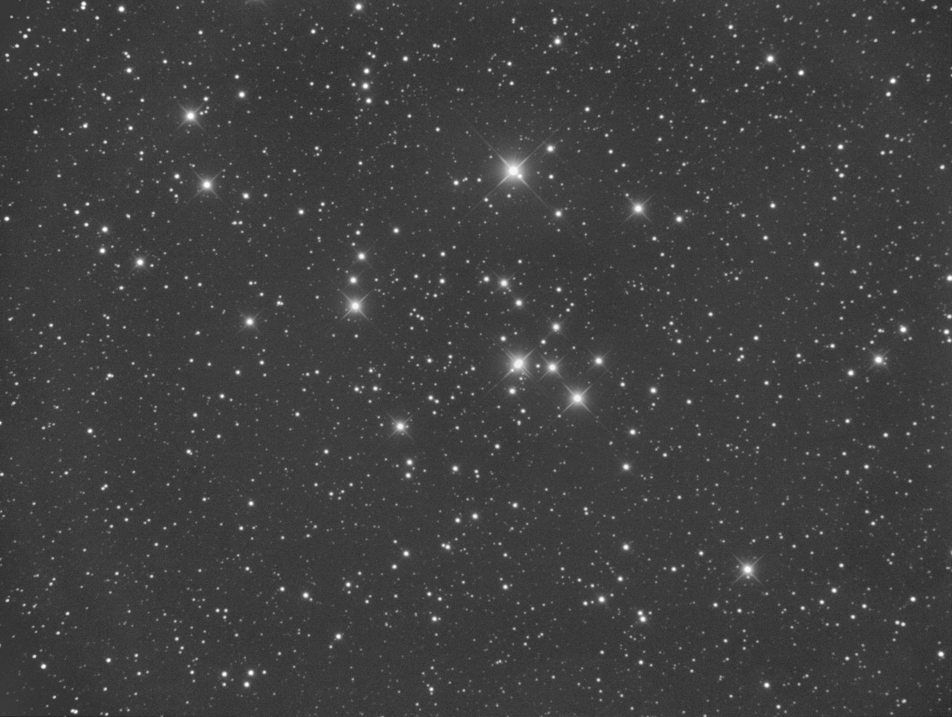

Dejo otra toma de M47 que hice desde casa luego de colimarlo
Toma única de 10 minutos de exposición con el filtro de 1,25 idas LPS que me viñeteo un poco.
Está en muy baja resolución pero el tamaño original de la imagen.
Los halos viene solos y los spikes le dan el toque típico de estos equipos
Como le decia a Ezequiel en este f8 los 10 minutos hacen diferencia...

Yo tengo el reductor de focal de GSO, y anda muy bien; deja el tubo de F8 a F6 (aprox. a 1200 de df) y claro, los tiempos de expo rinden mucho más. De todas formas, trabajando a F8 se pueden hacer una gran cantidad de objetos de EP. Y las imágenes que hice con el reductor se ven bien, las estrellas inclusive, y eso que no me fijé demasiado en distancias en mms (lo coloqué y salió andando). En la HEQ5 que tengo va muy bien, pero a la menor ráfaga de viento, hay trail en las estrellas; supongo que en la NEQ6 debe ir más sólido.

Voy a tener que invertir un tiempo para terminar de domar este equipo. Habrá que hacer pruebas en casa y en el campo. Los 1600 mm de focal son realmente exigentes, pero hay que ir disfrutando también de la puesta a punto. Trataremos de ir avanzando con objetos cada vez más exigentes.
