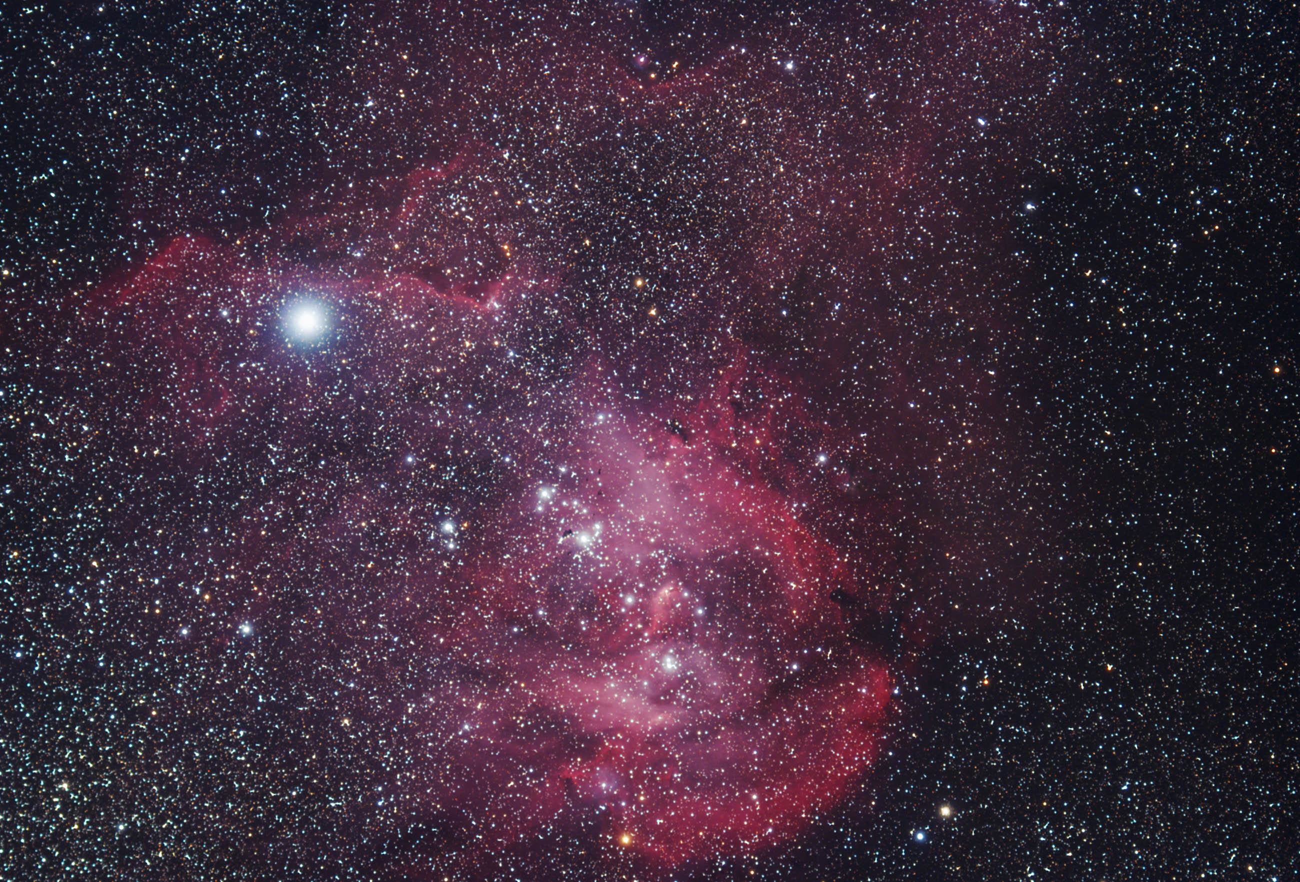

Queria Compartir esta foto de la Nebulosa IC 2944
Tomada la Ante Ultima Luna Nueva ( la de Febrero ) Junto A Luis, Sebastian, Ignacio, Carlos y El Vasco Junto A su Sra.
Fue desde El observatorio en una noche muy amena y divertida junto a colegas.
La toma son 4Hs. de integracion a iso 800 en sub de 5 minutos
con el ED80 y una canon 60Da. guiadas con shortube y Spc 900
Con GuideMaster todo sobre una Montura Heq5.
La integracion es con Darks y Bias Sin Flats.
Era una foto la cual le tenia fe dado el tiempo de exposicion, pero cuando termine de
Calibrarla y subi las curvas, si bien me parecia que traia bastante informacion la nebulocidad
No me gustaban para nada las estrellas como habian quedado. Era notorio la falta de foco
y tambien notaba que la camara estaba mal colocada no estaba bien en plano. Donde debia
apoyar con el focuser Habria un problema co el ajuste de los tornillos o algo asi.
Pense en descartarla, pero me puse a jugar un poco con PI y se mejoraron un poco las estrellas
Sobretodo en la parte inferior Izquierda que eran donde mas me preocupaba, igual algo la cropie
El color de algunas estrellas no me gustan tampoco se van para el verde celeste no se bien
me imagino se debera a la falta de foco.
En sintesis No me termina de convencer esta foto, pero no queria Descartarla.

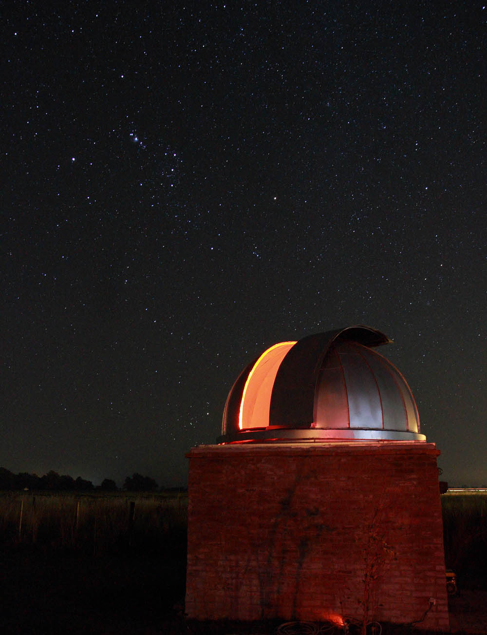

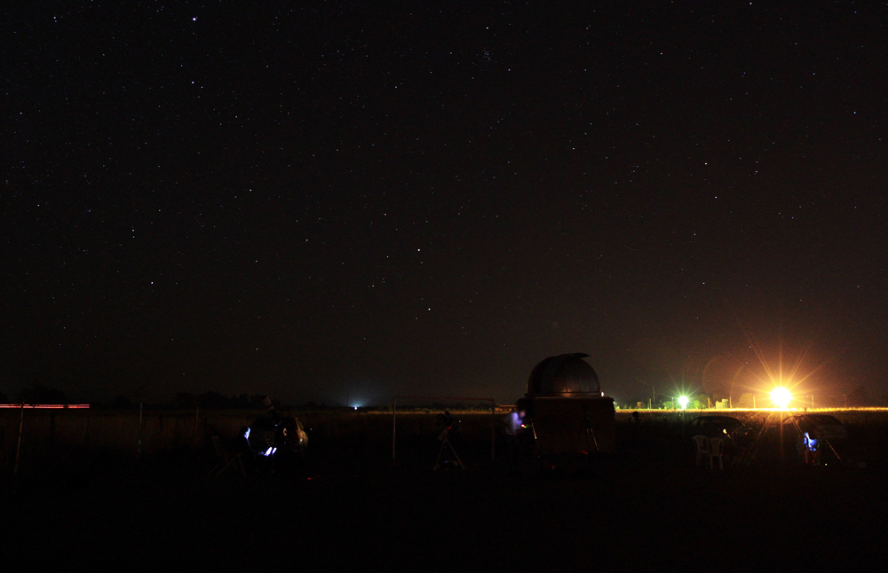

Adjunto un par de lindas fotos de esa noche Fueron sacadas por Sebastian
Saludos a todos
Juanjo.

hola juanjo, como estas?, la imagen me gusta es un objeto dsificil con dsrl, pero la 60 Da anda muy bien! esta muy tersa, veo ese problema que decis del foco pero me llama la atencion cuando decis "cuando termine de Calibrarla y subi las curvas" yo particularmente tengo mucho cuidado con las curvas por que revientan las estrellas... de hecho es raro que lo use salvo en algun toquesito al final de la imagen, para empezar a procesar estiro la imagen con los niveles.
saludos.-
Hola Mati Como va.
si señor Me exprese mal en realidad cuando hablaba de curvas. hablaba de las campanas de los niveles
Yo las curvas practicamente tampoco las toco. Habeces para realzar el contraste y como vos decis al final.
Con respecto a la foto, es cierto es dificil, la 60Da va bastante bien.
pero esta imagen vino complicada desde el vamos con las estrellas. por un error mio en el setup y en el foco
Pero me puse a probar el Morfological transfomation
del PI y la verdad mejoro un poco.
Me alegra que te guste mati
Te mando un abrazo
Juanjo.
Linda imagen Juanjo; coincido con Matías en que el foco está bien (por supuesto que uno quiere estrellas con el diámetro de una cabeza de alfiler, pero con subs de 5 minutos ...)
Descuento que trabajaste con una máscara de estrellas desde el inicio del procesado; lo que pasa que este objeto tiene un fondo estelar que tiene gran protagonismo, y más evidente se hace con réflex.
Pero, te repito, muy linda imagen.
Hugo.-

Precioso lugar y hermosa imagen, me gusta mucho el procesado a pesar de las dificultades que comentas, practicamente es imperctible.

Me parecia que te habias expresado mal!... En la luna de febrero me paso exactamente lo mismo que a vos con carina, mi problema fue el seeing por que antes de ir a la zona de carina estaba en la zona de orion y cuando hice el goto pense que se me habia aflojado la camara... pero no, el seeing en esa parte del cielo era un desastre... cosa rara...

Hugo: Gracias che me alegra que te guste,
vos sabes que si trabaje con una mascara.
pero no me termino de convencer demasiado la imagen pero 4hs. de integracion
no daba para tirarlos a la basura. y me empaque en mejorarla
y quedo esto.
Un abrazo Hugo.
Mati: suele pasar lo que comentas del seeing y fastidia bastante. Nos buscamos
una aficion complicada.
la proxima a ver si te das una vuelta por el OB.
Anfiguero: gracias por pasar y comentar esta foto, peliandola con PI mejoro un poquito
te agradesco tus palabras
Juanjo.
Hola Juanjo
Me gusta mucho la imagen pero no me imaginaba que habías tenido tantos contratiempos, menos mal que la peleaste porque realmente valió la pena.
Muy lindas las instalaciones y las imágenes que las ilustran.

Gracias Nestor Por pasar y comentar.
Esta ves fue complicada la cosa con el procesado

Muy buenas Juanjo, esa Lamda si que tiene data eh !
Me encanto también la de Orion con el observatorio... esa tiene que ir ploteada a la pared!

Hola Juanjo,
Se me había pasado comentar tu imagen. Yo la veo muy bien, aún con las estrellas algo grandes. Coincido con Mati en que las estrellas "gorditas" pudo haber sido por el seeing. La otra es revisar el log de guiado de esa sesión, para confirmar que anduvo bien.
Lo que yo hago cuando veo un problema así, es agarrar alguno de los mejores crudos (con estrellas bien redonditas), y mido el FWHM (con PI o MaximDL). Si da entre 3.5 y 4.5 segundos de arco, la combinación de guiado/foco/seeing fue razonable (yo trabajo con una escala de 1.4" por pixel, si tu escala es mayor, deberías aumentar la tolerancia un poco). Luego hago lo mismo con el master apilado lineal (antes de procesar). Si aumentó mucho (digamos 1"), tenés el problema en el apilado o una sesión muy despareja y deberías descartar subs. Si está bien, entonces el problema está en el procesado.
Lo que sí noto en tu procesado, es que al aplicar filtro mínimo/morfológico (erosión) para reducir las estrellas, quedaron conectadas algunas estrellas cercanas por "puentes". Esto ocurre cuando la máscara de estrellas aplicada es muy gruesa, y no las individualiza.
Espero te sirva de algo.
abrazo
Ignacio

Hola Juanjo, el resultado final valio la pena, hermosa imagen!
