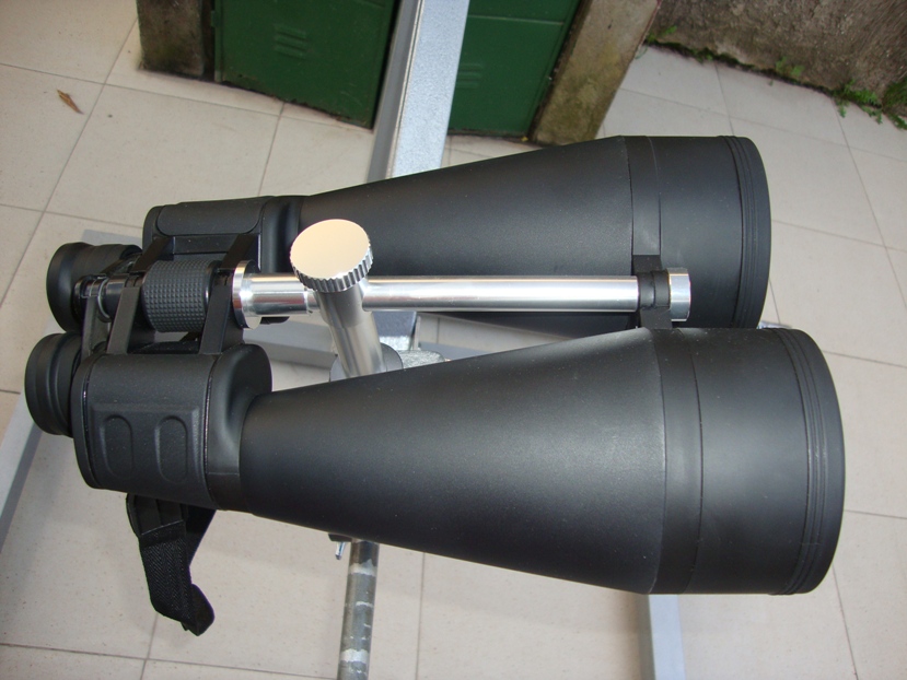

Para empezar voy a hacer referencia al aspecto físico del binocular.
Su presentación consiste en un bolso de cuerina muy cómodo para transportar y lo mejor es la presencia de una especie de protector acolchonado interno independiente del bolso que envuelve al binocular en su totalidad y posee la rigidez justa que lo protegerá de eventuales golpes.
Obviamente los objetivos y los oculares tienen sus tapas correspondientes. Las de los objetivos encastran perfectamente en el aro pero no hacen contacto con ellos evitando el roce de la goma con los recubriminetos. La de los oculares no están tan bien logradas ya que el tipo de encastre no es efectivo y suele salirse de la nada.
El equipo en sí. Desde el primer momento nos damos cuenta de que estamos ante un equipo de una construcción sólida y con buenas terminaciones. Un ensamble bien logrado y la carencia de rebarbas hablan de una construcción seria. No sé cual será el nivel de testeos y controles de calidad por ser un producto genérico pero debo decirles que su solidez, y en mi caso una excelente colimación, me han dejado más que satisfecho en la primera impresión a la hora de comprarlo.
Su carcaza está recubierta por una goma dura que da un grip muy cómodo y seguro. Posee una barra central de aluminio que nos permite acoplarlo a un trípode fotográfico y a su vez hace de corredera para mover el binocular hacia atrás y hacia adelante. Lo mejor de esta barra es que hace de refuerzo entre los dos cuerpos principales del binocular dando una mayor robustez y ayudando a que todo el tren óptico se mantenga correctamente alineado.
Sus objetivos presentan una coloración azul-violácea o turquesa intenso según como lo veamos. Los oculares tienen una coloración violácea. Este binocular está declarado como Fully Multi-Coated y más adelante vamos a comprobar su veracidad.
Su peso de poco más de 2 kilos y su alto aumento nos exigirá el uso de un apoyo para poder realizar observaciones cómodas y con las vibraciones controladas. La observación a mano alzada podrá realizarse sin cansancio haciendo vistas rápidas para descansar los brazos y tomando los binoculares lo más adelante posible para ganar un poco más de estabilidad.
Lo técnico. 20 aumentos con 80mm de apertura hacen una pupila de salida de 4 mm bastante cómoda y los prismas Bak-4 las hacen libres de bordes negros en su interior además de contribuir con la nitidez en la imagen. El eye relief de unos 17-18mm y el campo de visión de 3,2° (acusado 3,7 pero los cálculos me dan 3,2- son 56m at 1000m-el Cinturón de Orión entra justo-) están estrechamente afectados por la goma retráctil que rodea los oculares.
Saliendo un poco de lo técnico y entrando nuevamente a lo físico debo mencionar que las gomas de los oculares son retráciles (comodidad para quien usa anteojos) y en mi caso no fueron muy efectivas. Al plegarlas deberían quedar pero el mismo pliegue marcado hace de resorte y se vuelven a salir, no es una falla de diseño pero sí (en mi caso particular) de un control en la fabricación. Como lo soluciono? Plegando totalmente estas gomas hacia atrás como si fuera la manga de una camisa.
Lo ideal a mi parecer sería que este aro de goma retráctil fuera unos 3mm más o menos más corto ya que si lo tenemos desplegado estamos al límite del eye relief y el campo se achica y debemos cerrar bastante la distancia interpupilar acompañado de una presión un poco forzada de las cuencas de los ojos para ver una imagen sin obstrucciones. En mi caso los uso plegados totalmente hacia atrás como ya comenté y esto beneficia mucho a la comodidad y sobretodo a la ganancia de un poco más de campo. Digamos que la ventana se habre un poco más y hasta podemos abrir un poco más la distancia interpupilar y eso también suma. En contrapartida debemos controlar nosotros mismos el eye relief y si nos pegamos demasiado a los oculares seremos molestados por un viñeteo.

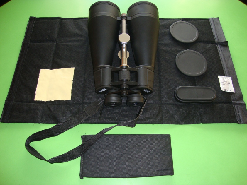

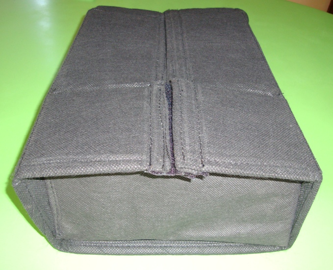

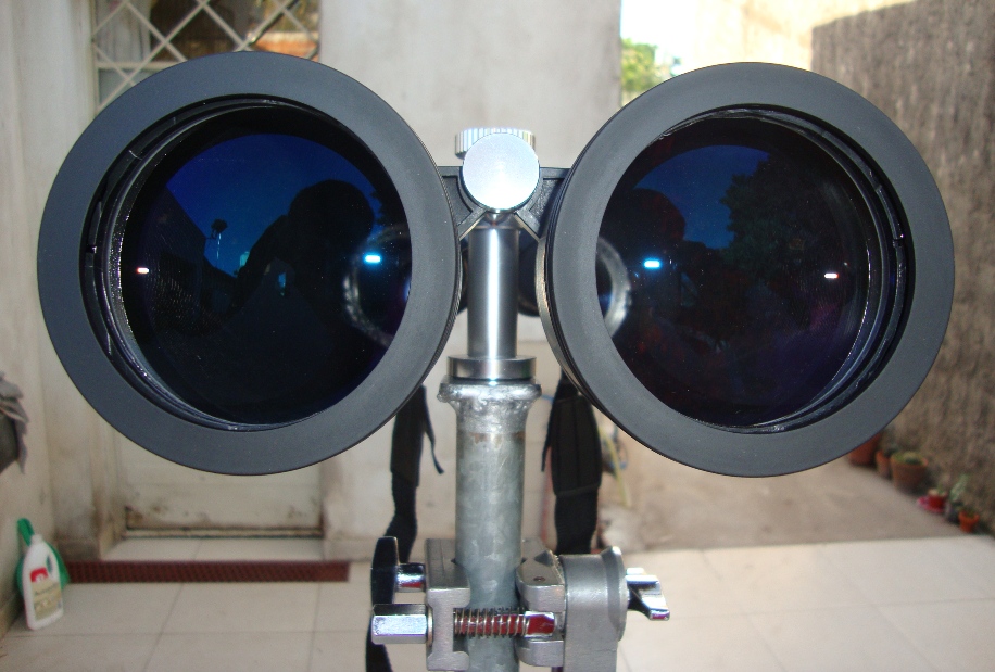

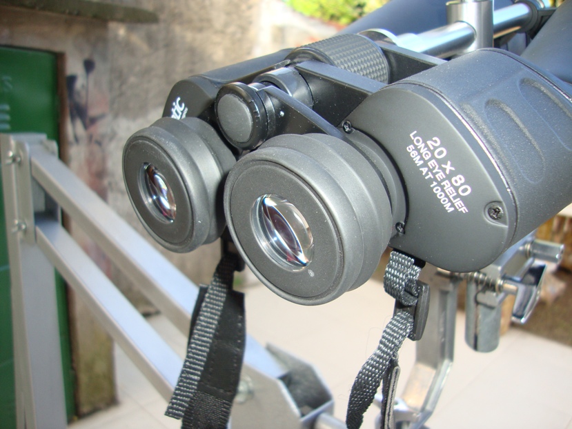

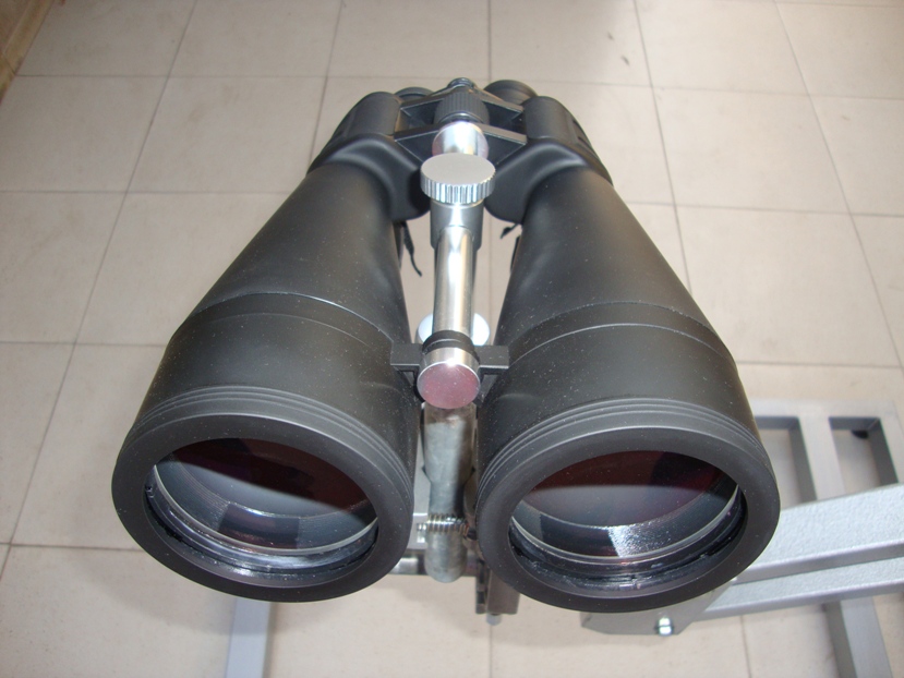

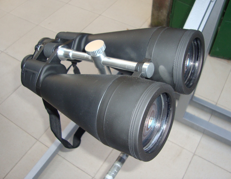

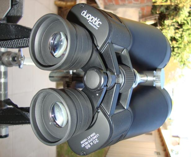

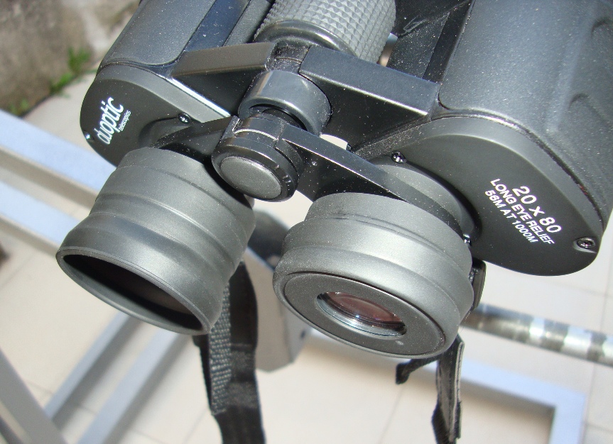

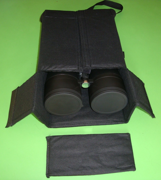

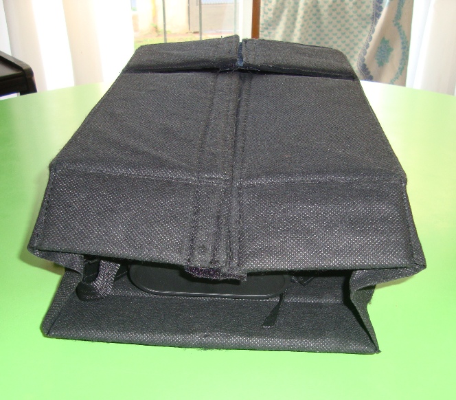

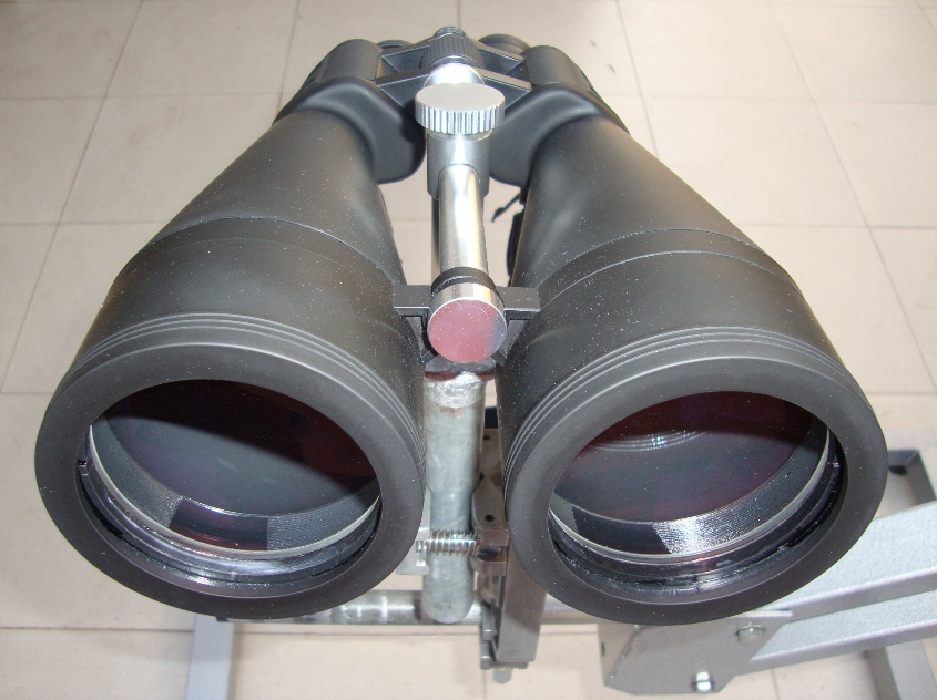

A pedido de Claudio subo varias fotos del binocular.
DSC07487.JPG.ba09625057b2d9b3f1429d93bea
DSC07488.JPG.dbfc1c1fb65c880592de8be4952
DSC07489.JPG.7bc8fb816cbb26b60109dba5053
DSC07490.JPG.c0c697c8af825bf597c2c4ec9e5
DSC07491.JPG.0d61084fae90e090535ee7c1a16
DSC07492.JPG.7f7d7bf903bb3ed289a4a71b6c3
DSC07493.JPG.786a65bb39f048711efa4c83c64
DSC07494.JPG.9b04db5f69e235539ab525d6b25
DSC07495.JPG.b49e6ec1312f2baf62dc4afc16d
DSC07496.JPG.64b0ed8480ec881716c07d29b8c
DSC07497.JPG.40bc9e00cd8a6b382784fe8d478
DSC07498.JPG.c0ac98bba0af3fc20223659fd7a
DSC07506.JPG.f7f35d0a6cfc309f5dbd3c48d61
DSC07507.JPG.d5db78966c15126674a53c5efbd
DSC07508.JPG.6c0364ba485db5e3fc57f38d50e
DSC07509.JPG.98a4383c42808a94ed01559194c
DSC07510.JPG.8a270bf41ded2d77a67a6ef2b3f
DSC07511.JPG.fe495b353e1a5554a9fa850ea2f
DSC07512.JPG.7b3d53fc7642c31a7960d77ff20
DSC07499.JPG.0ebb036d5c0242cc155a8723581
DSC07503.JPG.8d0cae6487a1155b3bd1d9b46f2

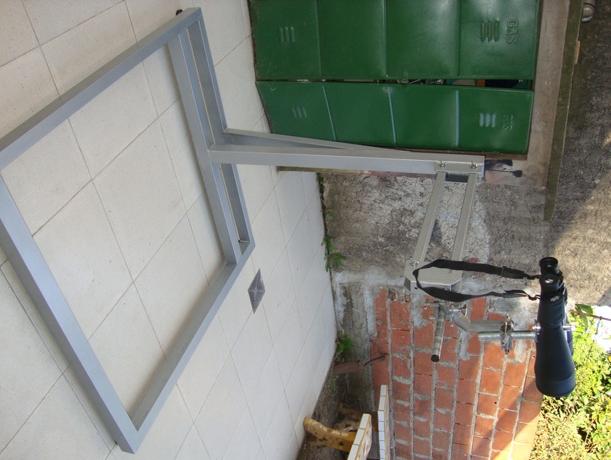

Hola Rodri!

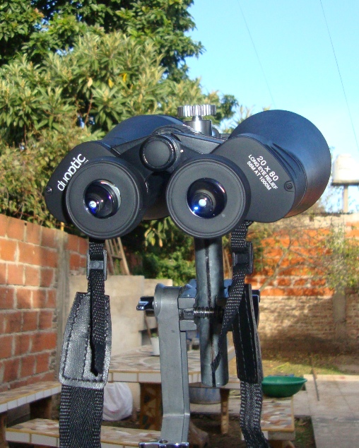

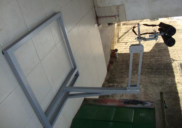

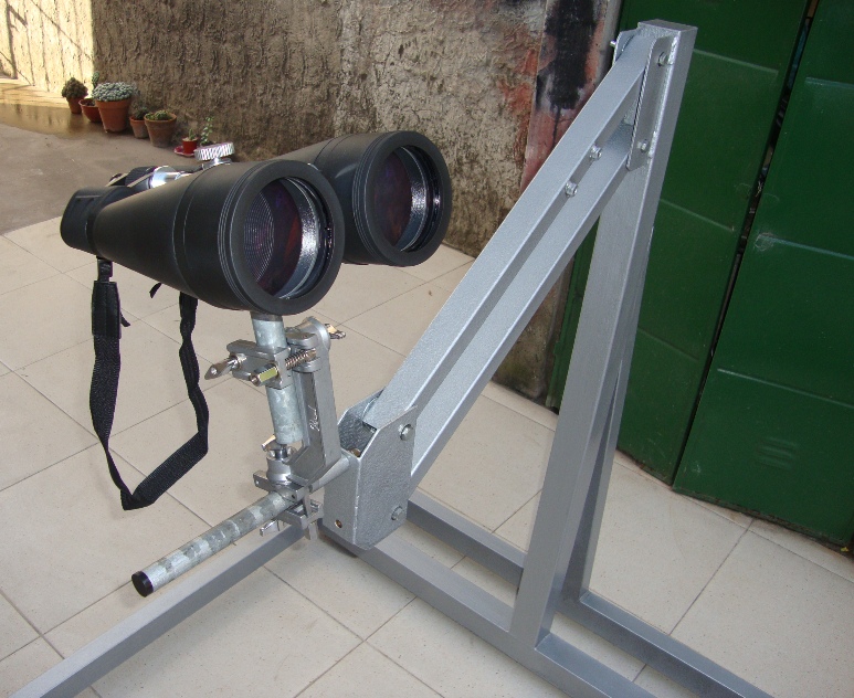

Me quedo pendiente felicitarte por la tremenda montura paralelogramo que te fabricaste, capo total. Un abrazo!
Hola Rodri!
Gracias groso!!! Con el fanatismo que tengo por los binos era un proyecto que sí o sí debía concretar.
  • 4 semanas después...

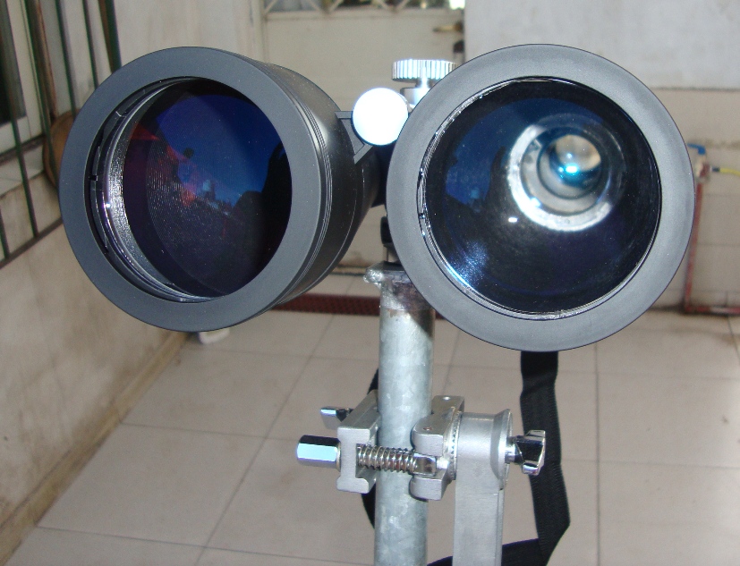

Son un caño Rodrigo,la verdad muy lindos.También excelente tu post me lo leí todo y me sirvió muchísimo,gracias por tomarte tu tiempo.Se puede mover los binoculares en vertical(arriba-abajo)con el trípode?calculo que si,pero no alcanzo a ver bien como es la conexión.
Sí, se puede mover el brazo arriba-abajo para ver parado o en una reposera. Ésto sin modificar el ángulo. O sea si medís dos metros y mirás la luna podés bajar el brazo y prestarle a alguien más petizo que vos y no se va a perder la luna de la mira.
Después podés moverlo arriba-abajo de forma giratoria en 360°. O sea cambiando el ángulo.
También podés girarlo de derecha a izquierda también en 360°
Y tiene otro movimiento que nunca lo uso que no se como explicarlo. Lo girás hacia los costados y en el recorrido hace como un arco. Este movimiento está de más por el tipo de soporte que tiene pero a veces es útil para la comodidad del cuello.
El soporte en cuestión que es lo único "no casero" es un accesorio de batería (instrumento) llamado "clamp" que adapté a la montura por todos los movimientos que permite.
