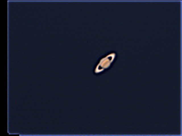

Hola amigos, anoche estuve filmando unos videos, el seeing no fue para nada bueno pero quería sacar mis primeras fotos de Saturno. Les comento que a los videos los hice de 120 segundos con una spc 900 montada sobre el barlow 2,5x gso, el seguimiento es a manopla y para el foco hice una máscara de hartmann. Luego el procesado lo hice con castrator y luego registax 6. No estoy muy conforme con el resultado, no se si puede ser el problema el seguimiento o que me resulta bastante complicado hacer foco mientras lo sigo.

Gracias por compartirla. Parece un poco sobreprocesada, quizá hayas tenido que hacerlo así por el mal seeing. De todas formas Saturno es más difícil de lo que parece, por la diferencia de brillo de anillos y disco.

Voy a tratar de aflojarle a los wavelets y ver que sale, saludos.
