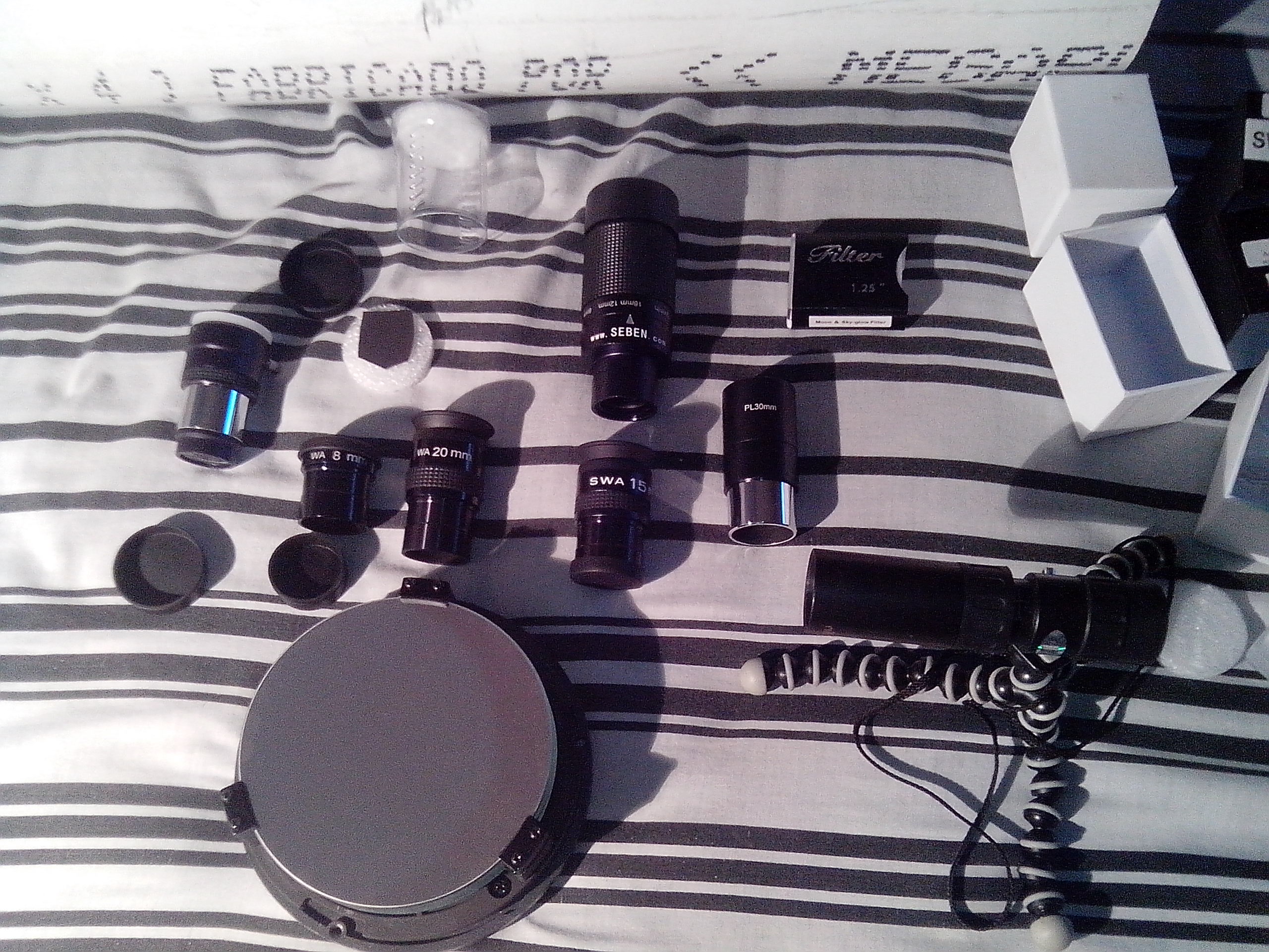

Hola amigos del foro.me presento,soy pablo .desde chico quise armar mi propio telescopio pero me parecia poco menos que magia negra poder lograrlo,pero viendo en distintos foros que no es tan complicado, me largue y aca estoy.compre en ebay el espejo primario de un celestron astromaster c130 de 130mm,el secundario lo hice cortando un disco rigido,y mi duda es saber la distancia entre ambos espejos ,para no llenar de agujeros el tubo de pvc de 61cm.el resto ya lo tengo,a saber
zoom seben mzt 8a24 mm
ocular orbinar plossl 30mm
oculares agena wa 20mm, swa 15mm y wa 8mm
barlow seben 2x
filtro moon sky glow para polucion luminica
asi que si alguien tiene un celestron astromaster c130 le agradeceria me diga la disancia entre espejos,ah, el portaoculares lo pienso hacer caserito.
un abrazo y gracias de antemano por las opiniones y aportes

Hola Pablo,
En teoria si sabes la focal o la relacion focal del espejo es relativamente facil. Si es un f5 la focal son 650 mm, lo que te indica que el plano focal donde se unen todos los rayos de luz que concentra el espejo esta a esa distancia, te queda determinar a que distancia tenes que colocar el secundario dependiendo del radio del tubo que vas a usar y considerando el backfocus que queres tener en funcion al enfocador que uses para lograr esos 650 mm que necesitas...
