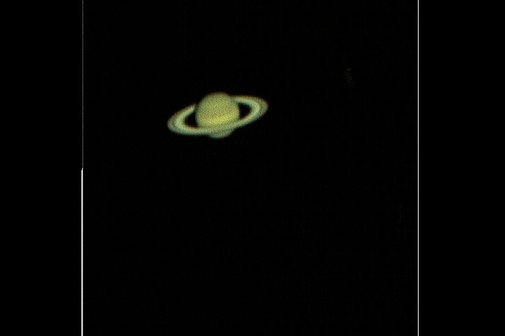

Publicado 17 de Junio del 201311 a YA no se si el seeing es bueno, malo, horrible o que... Diria que el seeing esta loco.... Pero bueno aqui el ultimo Saturno recientemente capturado: Mak 5'', Canon T2i, Barlow 4x, Autostakkert!, Registax6 y Gimp Video de 5 minutos procesando el 25% de los frames. Saludos a todos! Luis
Publicado 18 de Junio del 201311 a Muy buena Luis, un buen nivel de detalle y un buen color ¡que bien que rinde ese pequeño Mak de 5! Solo un pero, tiene algo de cromatismo, probablemente de origen atmosférico o puede que la Barlow no sea de calidad, puedes corregirlo con la herramienta "RGB aling" de RegiStax. Saludos. Sergi.
Publicado 18 de Junio del 201311 a Diria que el seeing esta loco.... el del sabado estuvo mejor, pero de repente despues de las 23 horas se murio
Publicado 18 de Junio del 201311 a Me gusta mucho luigis, aunque creo q tiene cromatismo como dice sergit. Tenes rojo hacia arriba y azul hacia abajo destacandose. Yo probaria de alinear bien canales y achicar un poco la imagen, entre las 2 cosas vas a lograr mejor definicion. Saludos.
Publicado 18 de Junio del 201311 a Muy buena luis, con el seeing que tenemos por aca, es una locura la toma!!! Saludos
Publicado 18 de Junio del 201311 a Gracias a todos, siempre alineo pero esta vez ni lo vi al cromatismo pero es verdad Raro con el planeta tan alto pero se ve que el seeing hizo estragos. Gracias de nuevo por la ayuda, seguimos persiguiendo a Saturno nomas.
Publicado 19 de Junio del 201311 a Hola Luis Excelente Foto, yo saque tambien una que salio pixelada porque me exdi en los wavelets segun me explicó un amigo. la consulta que te hago porque estoy iniciandome en este tema es ¿por que un video tan largo de 5 minutos y un % de procesado tan bajo (25%)?. ¿no es lo mimso si tomas un video mas corto y un % mas alto? Ignoro como funcionan esta relaciones desde ya agradezco vuestro aporte saludos Adjunto mi foto sin Barlow con un video de unos 30 seg con calidad 720 x 480 y 95% de procesados, el seeing era horrible Mucahs gracias! federico
Publicado 19 de Junio del 201311 a Hola Luis Excelente Foto, yo saque tambien una que salio pixelada porque me exdi en los wavelets segun me explicó un amigo.la consulta que te hago porque estoy iniciandome en este tema es ¿por que un video tan largo de 5 minutos y un % de procesado tan bajo (25%)?. ¿no es lo mimso si tomas un video mas corto y un % mas alto? Ignoro como funcionan esta relaciones desde ya agradezco vuestro aporte saludos Adjunto mi foto sin Barlow con un video de unos 30 seg con calidad 720 x 480 y 95% de procesados, el seeing era horrible Mucahs gracias! federico El principio es tener la mayor cantidad de frames buenos posibles. Cuantos mas frames tomes mas probable es que tengas frames buenos en el conjunto. Tomar los mejores 2500 frames de 10000 siempre va a ser mejor que tomar los mejores 2500 de 5000. La cantidad de frames que tomas incide en el ruido, menos frames = mejor calidad pero mayor ruido. Saturno no es un planeta muy brillante asi que sin muchos frames saldria bastante ruidoso. El tiempo maximo del video depende de la velocidad de rotacion del planeta, para Jupiter no mas de 2 minutos, para Marte se pueden tomar videos de 5/6 minutos. Saturno rota rapido como Jupiter pero no tiene detalles en su globo asi que no es mayor problema dejar que la rotacion haga efecto, por eso se pueden tomar 4 o 5 minutos.
Publicado 19 de Junio del 201311 a OK Luis Gracias. dos mas: ¿A que le llamas ruido?, ¿es por ej el pixelado que se ve en mi foto?. Otra pregu: No entendí por que usar un autostakkert. ¿no es suficiente con el Registax?? gracias de nuevo por el soporte
Publicado 19 de Junio del 201311 a OK Luis Gracias. dos mas:¿A que le llamas ruido?, ¿es por ej el pixelado que se ve en mi foto?. Otra pregu: No entendí por que usar un autostakkert. ¿no es suficiente con el Registax?? gracias de nuevo por el soporte Si, el ruido es el pixelado. Es cuestion de gustos pero a mi Autostakkert me da mejores resultados que Registax para apilar, despues uso Registax para aplicar wavelets.
