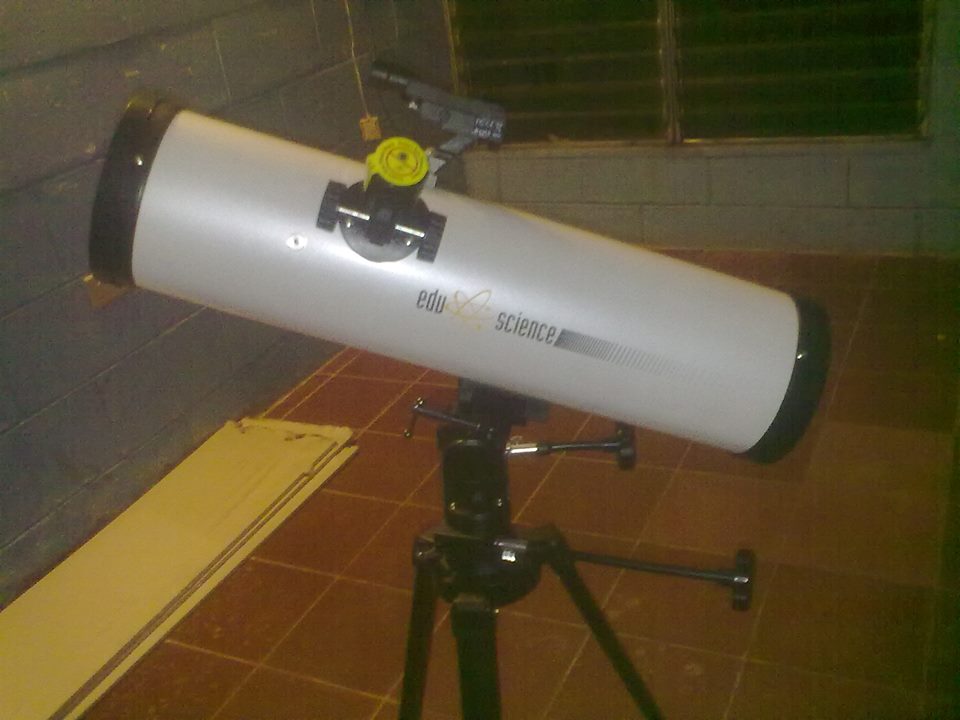

Publicado 21 de Junio del 201311 a Hola a todos espero no incomodarles con las preguntas he tratado de informarme sobre el tema, como se imaginaran soy novato y pues me he conseguido un telescopio edu science, del cual no se el modelo en cuestion, se q es de juguete y me gustaria saber como usarlo ya que no se si esta completo o no, y que podre ver con el. tiene dos lentes uno corto de 9 mm si no mal recuerdo y otro un poco mas largo, el buscador de estrellas tiene un peq, haz de luz en opcion 1 y 2, aun no lo he probado en un lugar amplio, lei que los este tipo de telescopios les falta una lente y dan la imagen invertida ya q aun no lo he probado, no lo se. muchas gracias de antemano saludos carlos sanchez
Publicado 21 de Junio del 201311 a Hola Carlos como andas!!! Eso de 9mm es el ocular que debes meterlo en el portaocular que veo en la foto tiene una especie de tapa color amarilla. Con el ocular puesto luego debes girar las ruedas de los costados y asi lograras hacer foco del objeto que estés apuntando. El buscador por lo que dices es de punto rojo y sobre la lente que te falta se llama "enderezador de imagen" es un accesorio poco usado y suele venir a veces con algunos telescopios de gama baja...la verdad ni idea si se podrá conseguir pero estimo que si. Dicho accesorio es para darle un úso terrestre en donde los telescopios reflectores como el que posees invierten la imagen, esto en astronomía no es relevante pera para úso terrestre suele molestar ver algo de cabeza. Por cierto...viendo la imágenes pareciera un 114/500 ese teles. saludos

Publicado 22 de Junio del 201311 a Autor hey gracias a todos, Ya he probado el telescopio, y como indican el buscador estaba desalineado pero ya habia visto unos tutoriales para alinearlo, anoche la luna estaba visible ya q estos noches atras ha estado con muchas lluvias (el salvador C.A), y note q con el ocular de 9mm c veia mas grande, y con el de 20 mm un poco menos pero tenia mayor area de vision, pude ver los crateres y estrellas q ni sabia q estaban ahi jaja, como era noche de luna llena y el cielo estaba en en 75% nublado no enfoque muchas estrellas, lo q si note es q con el de 9 mm al acercar el objetivo m volvia la estrella como una dona? no se si era el reflejo del espejo como se ve cuando no hay ningun ocular puesto no c si me explico, pero estuvo bien. Una pregunta los oculares son standar? Esq aca en el pais es dificil conseguir este tipo de cosas, y quiciera ver si puedo conseguir mas oculares y si son standar eso ayudara xq no se consiguen tan facilmente, y mas si fuese x modelo o cosas asi. Gracias!!!!!
Publicado 23 de Junio del 201311 a Los oculares mas usados con los de 1,25 y generalemnte ese tipo de telescopios como el que tenes trae oculares 0,96 que son bastantes básicos. Normalemente el teles viene con una tapita que es tipo un adaptador que sacándola te queda el orificio mas grande para usar los oculares de 1,25. Comentanos si los oculares tienen alguna inscripción para saber de cuales se trata. saludos
