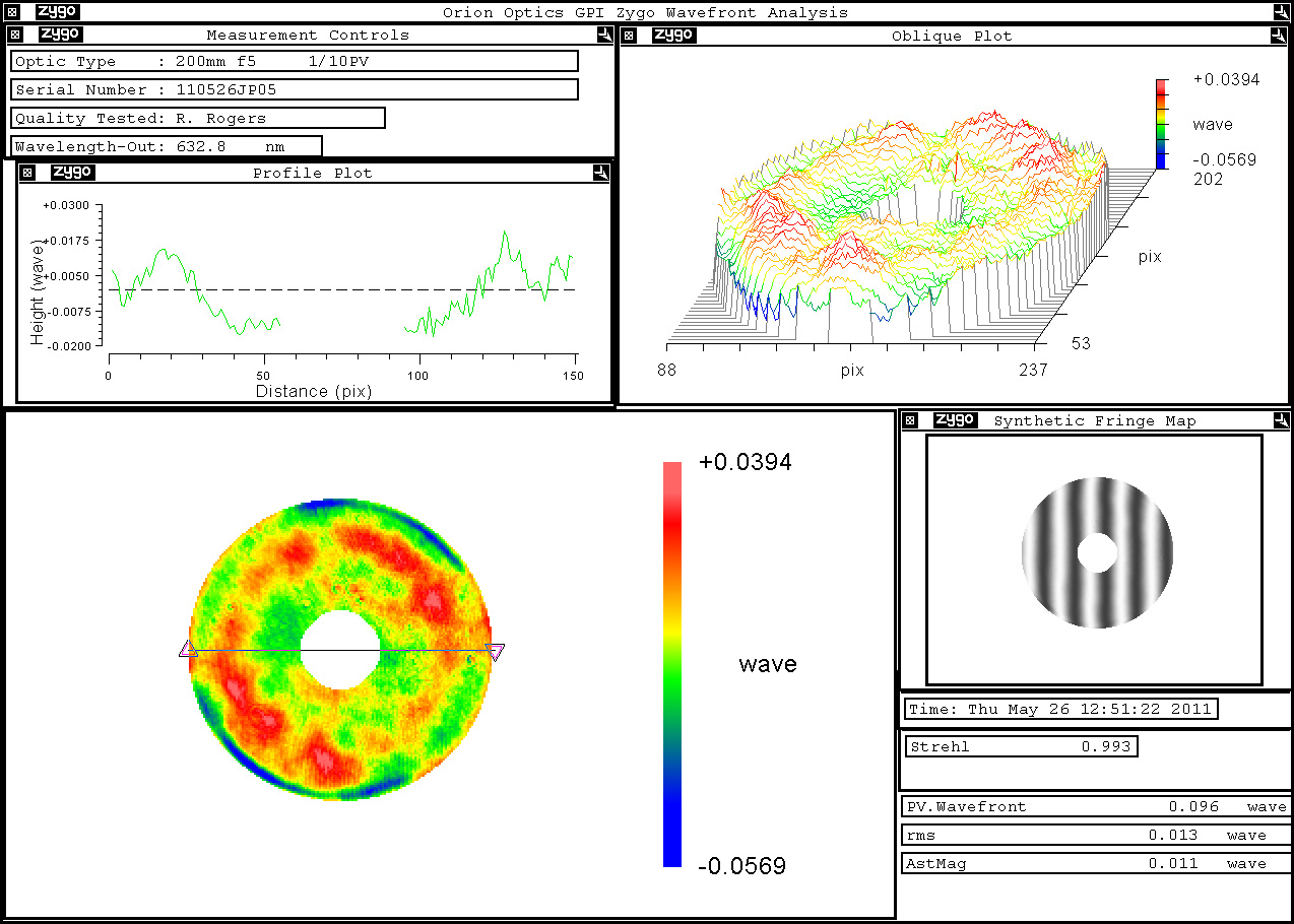

Publicado 13 de Julio del 201311 a Muy linda foto! Y con mucho detalle para un objeto tan tenue. Hace poco estrenaste el newton no? Se ve que las opticas son excelentes. Siempre visito tu pagina y no veo imagenes del teles nuevo. Podras postear alguna del setup que usas? De chusma nomas... Gracias y felicitaciones nuevamente por la foto.!

Publicado 14 de Julio del 201311 a Autor Muchas Gracias gente por dejar su comentarios en esta imágen. Objetos intrincados si los hay, y si están mendianamente a tiro son muy tentadores para probar... Mauro. Respecto de tu consulta te cuento que la parte de equipos en BASkies. Todavía tengo el SCT que fue un telescopio que utilicé muchísimo y que cambié por el RC... Del Newton no tengo ninguna foto aún. Pero es simplemente un SkyWatcher dual speed al que solo le cambié los dos espejos por ópticas inglesas Orion Optics UK Es un espejo tallado a mano con un wavefront 1/10 PV (peak to valley) o lambda 20 y strehl de 0.993. Para el tipo de fotografía de larga exposición y espacio profundo que hago y el seeing mediocre de la Pampa Húmeda, realmente la diferencia en calidad óptica no se llega a notar. Fuera de la caja lo que marca alguna mejora es la reflectividad que es un poco mayor y la dureza del vidrio que lo hace más estable a los cambios términcos. Te dejo el reporte zygo que ya puse en otro post cuando mostré los resultados del equipo colimado con el Televue. Muchos saludos Sergio

Publicado 15 de Julio del 201311 a Muchas Gracias gente por dejar su comentarios en esta imágen.Objetos intrincados si los hay, y si están mendianamente a tiro son muy tentadores para probar... Mauro. Respecto de tu consulta te cuento que la parte de equipos en BASkies. Todavía tengo el SCT que fue un telescopio que utilicé muchísimo y que cambié por el RC... Del Newton no tengo ninguna foto aún. Pero es simplemente un SkyWatcher dual speed al que solo le cambié los dos espejos por ópticas inglesas Orion Optics UK Es un espejo tallado a mano con un wavefront 1/10 PV (peak to valley) o lambda 20 y strehl de 0.993. Para el tipo de fotografía de larga exposición y espacio profundo que hago y el seeing mediocre de la Pampa Húmeda, realmente la diferencia en calidad óptica no se llega a notar. Fuera de la caja lo que marca alguna mejora es la reflectividad que es un poco mayor y la dureza del vidrio que lo hace más estable a los cambios términcos. Te dejo el reporte zygo que ya puse en otro post cuando mostré los resultados del equipo colimado con el Televue. Muchos saludos Sergio Que bueno, gracias por la info, habia leido algo de las opticas oouk, pero no sabia que vendian los espejos solos, ya el de 6" que tenias daba unas imagenes increibles, con este ni me quiero imaginar. Felicitaciones por el equipo nuevo y por la foto! Saludos!

Publicado 16 de Julio del 201311 a Buenísima Sergio! Te quedó muy natural y equilibrada. Las estrellas minúsculas para esa focal. Excelente procesado y bien aprovechada la excelente óptica. Nos vas a deleitar con tu nuevo teles. Abrazo!! Ezequiel.
Publicado 17 de Julio del 201311 a Autor Hola gente Muchas gracias nuevamente por los comentarios Estoy contento con estos vidrios. Son rápidos y el tubo me da una focal de 1150 mm que para estos cielos no están del todo mal. Seguiremos probando el equipo y compartiendo los trabajos Un abrazo grande a todos Sergio
