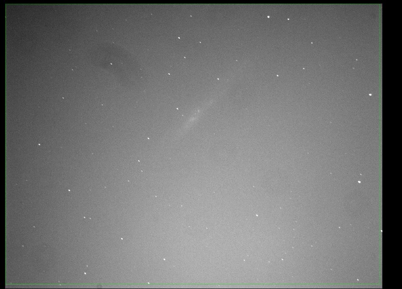

Publicado 17 de Julio del 201311 a la otra noche saque esta foto sobre expuesta de la galaxia ngc 55 con la qhy9 y detecte en esta y en el resto de las fotos que me salian muy "blancas" una mancha negrea traslucida en la parte superior izquierda de la foto. por favor expertos ¿que puede ser? y si es una mancha ¿como la limpio? y ¿ adonde puede estar? saludos a todos gustavo ugliarolo
Publicado 17 de Julio del 201311 a Hola, puede ser una mancha en el lente de la cámara o en el ocular o en el objetivo si se trata de un refra. Eso en el mejor de los casos. Lo peor sería que sea un hongo y eso ya está del lado de adentro. Revisá el ocular que usaste y revisá el lente de la cámara y el lente objetivo si se trata de un refra. Si es sucio se limpia con lo más suave que tengas. Puede ser una carilina o algodón con cuidado. Si es hongo...
Publicado 17 de Julio del 201311 a Hola Gustavo, por las manchas que se ven (la que mencionás negra hacia el cuadrante superior derecho) y otras en forma de dona hacia abajo a la izquierda debes estar usando un reflector con tu CCD, esas manchas son motas de polvo en algún lugar de tu tren óptico, los mejores candidatos para encontrar donde están estas motas son: el o los cristales que están frente al CCD en el cuerpo de la cámara, y si estás usando algún tipo de reductor de coma los cristales de dicho reductor, creo que más lejos en el tren óptico (secundario, primario) las manchas estarían demasiado desenfocadas para llegar a verlas... Fijate de soplar con una perita (o cualquier otro método que te de aire limpio y seco) sobre las superficies opticas cerca del sensor, si te queda alguna rebelde que no puedas sacar sin arriesgar hacer lio con los cristales no te preocupes, la mayoría de estas manchas van a desaparecer de tu apilado final cuando uses un buen set de flats para calibrar (de paso te sacás de encima el viñeteo que tenés ese oscurecimiento de las esquinas del cuadro-) Saludos! J. Editado 17 de Julio del 201311 a por Invitado
Publicado 17 de Julio del 201311 a Totalmente de acuerdo con Juan Daniel; si hacés buenos flats, en el aplado final esas manchas no deberían aparecer. De todas formas, siempre es aconsejable que saques todo el polvo y suciedad posible antes de la sesión de astrofotos; y lo que no, que se solucione con flats. Slds., hugo.- Hugo Beltrán Erpen
Publicado 17 de Julio del 201311 a Me olvidaba de aclarar pero por las dudas, recordá que para que los flats sean efectivos los tenés que hacer sin mover la cámara de la posición en la que sacaste fotos...
Publicado 18 de Julio del 201311 a Autor muchas gracias muchachos, de todas formas la qhy9 antes del lente tiene un cristal que se desenrosca y después a unos milímetros del ccd otro vidriecito que era en donde estaba la mancha, le pase un paño y la mancha, gracias a Dios , desapareció, de todas formas ya me pongo a practicar el tema de los flats saludos gustavo
Publicado 18 de Julio del 201311 a Qué bueno; te iba a decir que por la forma, parecía la típica "apoyada de dedo" sobre un cristal De todas maneras, es muy recomendable el uso de los flats, sobre todo con una cámara como la que tenés. Slds., Hugo.- Hugo Beltrán Erpen
