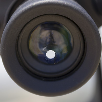

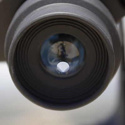

Publicado 18 de Julio del 201311 a Hola bienvenido! Si realmente el Braun tiene prisma bak4 (cosa que puede comprobarse a simple vista) estaría un escalón más arriba que el duoptic. Habría que verificar la veracidad de los datos del Braun. Y aquí ya hay algo que no es posible y quiero creer que es un error del vendedor: Un binocular 10x50 no puede tener una pupila de 10mm, sí o sí es de 5mm. Si encontrás un bino 10x50 con una pupila de 10mm hay algo que no está bien. Para que un binocular de 10x tenga una pupila de salida de 10mm tiene que tener objetivos de 100mm. El binocular se ve bueno, otra cosa es tenerlo en la mano y testearlo. Si tiene buen recubrimiento azul o verde y realmente es bak4 y su pupila es normal de 5mm es un buen candidato. Lo que te puedo decir de Duoptic es que ellos te dan los datos correctos de sus productos, son responsables y hay garantía. Como comprobás que tiene buen recubrimiento: Mirando los objetivos el recubrimiento tiene que ser denso, tenés que verte como en un espejo, te tiene que costar ver el lado interno del binocular. Como comprobás el tipo de prisma: Tenés que agarrar el binocular y mirar los oculares a unos 20cm mas o menos y si las pupilas son bien redondas son bak4. Si las pupilas son redondas con un borde oscuro como sombreado cuadrangular dentro de ellas es bak7. Si comprobás que el Braun es bak7 y no bak4 andá directamente a Duoptic.
