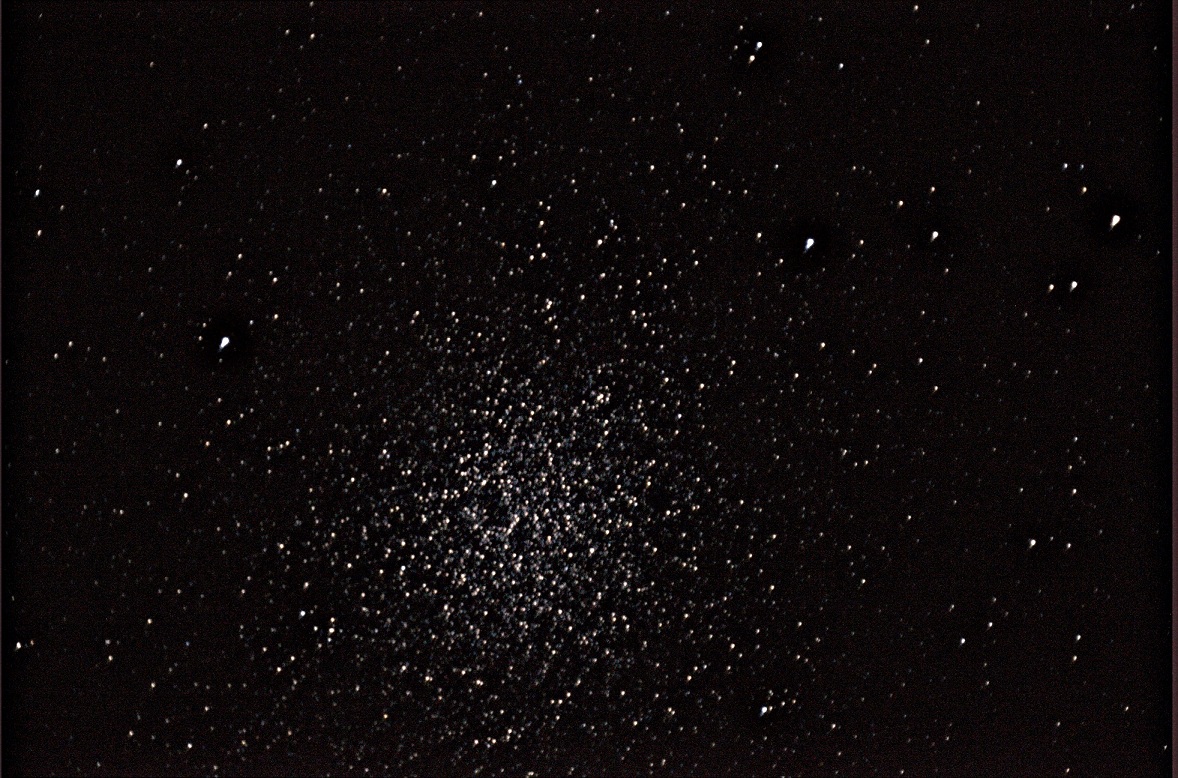

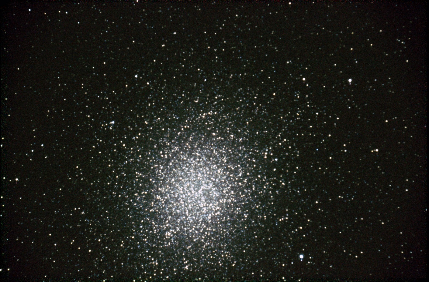

Hace un tiempo hice la prueba de usar esta opcion que brinda el Goto SYNSCAN la cual me resultó por demás interesnate. La misma permite corregir el error periódico que normalmente ocurre por un efecto mecánico normal del juego de los engranajes en el movimiento de AR (como varios ya saben).
El procedimiento esta muy bien explicado en el maniual y lo pueden seguir ahí, de mas está decir que arranca con una buena puesta en estacion para minimizar el error de DEC y por supuesto el uso de un ocular con reticula es condicion indispensable.
No mucho mas para aregar solo que bueno yo hice una prueba de hasta 30 seg de exposición y funciónó, dejo unas fotos sin / con PEC, vean como es notable la diferencia, descarten las diferencias en los procesados.
Ricardo ha publicado un articulo en el que explica sobre el uso de un software que permite ampliar el tiempo de grabacion de los 8 min que ofrece el Goto al doble para abarcar dos vueltas del engranaje y darle mas precisión.
Es una opicon super recomendable para los que estamos empezando o para fotografiar sin guiado ej fotos de poco tiempo de expo y darle mas presicion.
Se las recomiendo!
5776b6be4b262_omegacentjun1.jpg.9bfeaa11
5776b6be9d5c8_omegacentjun2.jpg.66e7b939
Parecen fotos de distintos lugares, o se trata del mismo objeto?
Cordiales saludos.
Hola Miguel es el mismo objeto tomado en diferentes dias y con tratamientos distintos
El objeto es omega centauro
Lo importante en este caso es solo comparar la correccion de la coma generada en las estrellas debidas al error en AR
