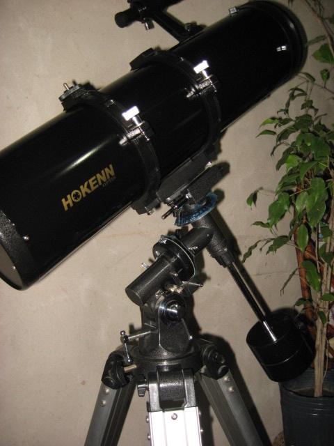

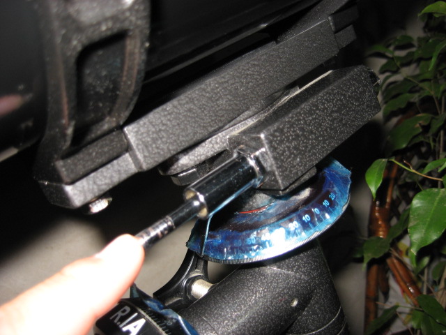

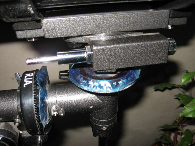

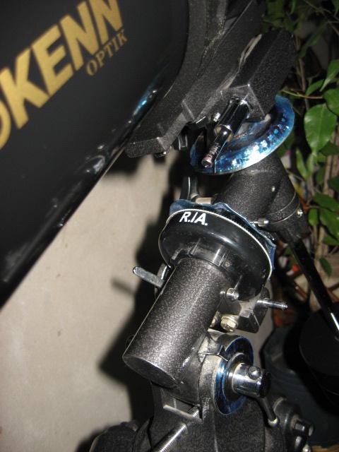

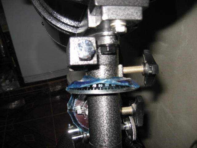

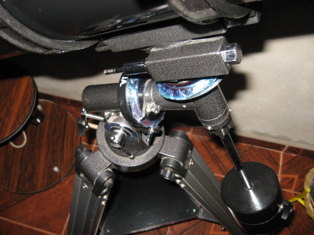

gracias dieguito por encontrar el mensaje necesito ayuda aca van las fotos de la montura. no se lo que podra ser si tiene un determinado punto la rosca no se cuando lo muevo gira muy poco y cuesta agradeceria tu ayuda gracias cristian :wink:
pd:el estado del teles esta bien lo acabo de comprar lo que si en la foto no le puse las barrillas de movimientos finos por mi nene de 2 años es un peligro jajaja buenas noches

Si desenroscás debería girar libremente. Si hace tope, cuando usás el mando fino a diferencia de las EQ3 y EQ5 y superiores :D
Como dice Borges, deberia andar. Yo tuve la misma montura y solo tiene un freno a rosca comun. Cuando dijiste desarmarla y te pregunte por las fotos me referia a la foto del eje desarmado. No importa, directamente desenroscale el freno totalmente y si aun asi no responde, hay algunas posibilidades remotas a saber: El anterior dueño se zarpo apretando el freno y le saco viruta al eje (no creo 1) Le dio un uso diferente y rompio algo (no creo 2) Estas haciendo inexplicablemente todo mal ( no creo 3 :) ) O hay algun tornillito allen chiquito y escondido que alguien apreto a mansalva en algun lugar del eje y no se ve (no creo 4). Le preguntaste al dueño anterior..?

Me sigue haciendo ruido el rango que decís que se mueve y si eso es con el mando fino, es normal.
Solo se suelta el eje se da vuelta en sentido contrario con el eje suelto y vuelta a empezar. Por eso te mencioné ese detalle, pues no va a girar libremente nunca una eq1 ni 2 con el mando fino. :wink:
entonces tan mal no anda solo que esta duro el mando cuando lo desarme el resorte estaba medio out lo voy a cambiar aver que sucede y si mejora un poco :D
