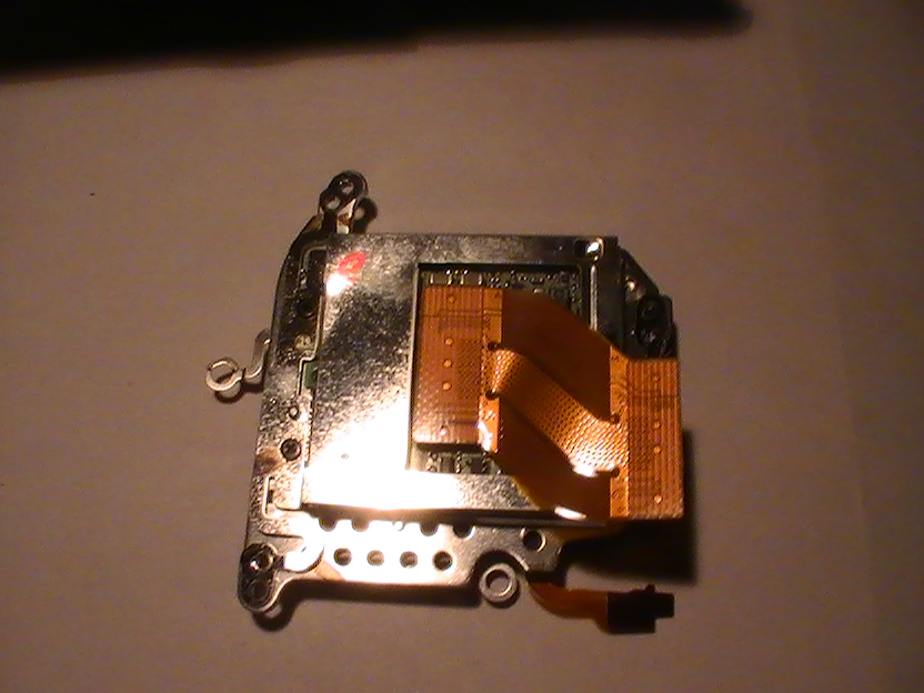

Publicado 6 de Agosto del 201311 a Autor hola juan muchas gracias.. por ahi voy por el tiempo maximo sin la montura y puede que sea tambien.. ahora lo hare en 20 segundos.. pero estoy por la construccion de la wedge super. hola alejandro jaaa es re fracil ese trabajo amigo en la 600d t3i t 4i es cosa de menos de una hora y queda espectacular. seran 12 a 14 conectroes dentro de la camara. una plaqueta, tener mucho cuidado cuando se retira el porta sensor por que hay que medir o contar el paso del tornillo de regulacion esos 3 son torch. y luego retirar el ire son 5 minutos, en mi caso lo retire perfecto quedo sano y estoy terminado con el ir que retire un filtro clip que asi que lo coloco dentro del cuerpo de la camara. el tamaño da perfectamente. parece mas compicado de lo que es pero estoy muy acostumbrado a desarmar y armar tecnologia mas complicada que eso.. sere bruto para otras cosas que quizas a otros les sea mucho mas simple. pero por eso esta el pforo uno ayuda al otro .eso es lo bueno compartir en esta vida nori 63 mejorando ortografia

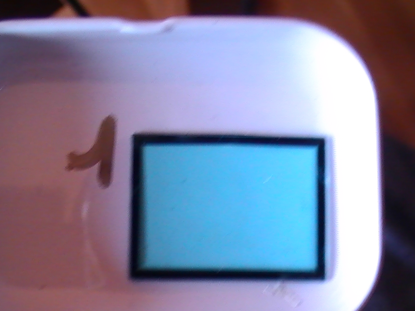

Publicado 6 de Agosto del 201311 a Autor foto del porta sensor lo mas delicado es no olvidarse de la regulacion para el foco. ya que los modelos anteriores lo traen por llave aliens y se regula por fuera. dicen que al autofocus no funciona.. bueno yo digo que a mi me quedo perfecta. con los 9 de enfoque igual que antes. y le coloco por fuera el ir y queda igual! ahi mando tambien la foto del ir impecable con su orring de fabrica sin destruir.. como vi en muchos videos profesionales que lo sacan roto y destruyen el orring ahora estoy termiando el clip con con pvc con ul calce perfecto y adisado a la ventana el ir con su orring como si fuera un porta diapositivas. no hay mucho secreto en esto.. repito se me complican otras cosas... nori 63
