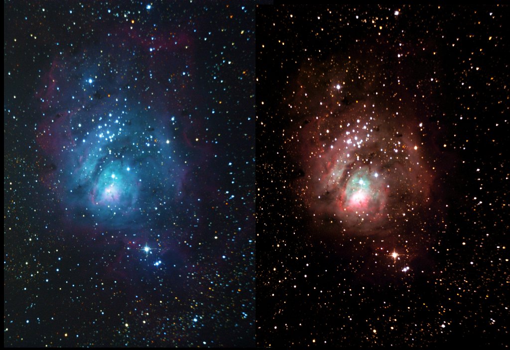

Hola, tengo una duda sobre los colores verdaderos de las nebulosas: Que se hace en un procesado para que los colores salgan todos como corresponden?
Esto no es la primera vez que me pasa, por eso acudo a alguien que pueda decirme cuál es el método correcto de procesado.Esta imagen tiene dos procesados iguales y aunque los hice en forma rápida para poder exponerlo en el post, se nota lo que quiero mostrar aunque no están terminadas (solo las hice para mostrarlas), las dos son del mismo tif salido del DSS y corresponden a Laguna. Son 60 tomas de 60 seg con iso 1600, con 10 flat y 10 bias. La única diferencia es que en una alinee los colores y en la otra no, pero seguí los mismos pasos para las dos imágenes. Me llama la atención que en el que los colores están alineados las estrellas tiene sus colores normales, mientras que la nebulosa tira mucho al azul , y si me fijo en la red el color de la misma es rojizo; en cambio, si no los alineo, la nebulosa sale parecida a las imágenes que se ven de ella, pero las estrellas las veo no naturales.
Espero haberme explicado bien.
Gracias por pasar ! Abrazo,
JOA Bahia Blanca.

Hola Jorge,
El color que mas se aproxima a la realidad de tu cámara es la azulada, ya que tiene las estrellas con colores mas naturales.
El azul es porque la cámara no la tenes modificada y ese azulado o verdoso es típico del filtro IR de la Canon.
La de la derecha esta roja la nebulosa (como las que ves en internet con cámaras modificadas) pero seguramente están desalineados los canales. Ahora estoy en un celu así que no lo puedo ver, pero pareciera.
Podes crear una mascara de estrellas para protegerlas y luego la nebulosa la viras al color que mas te guste.

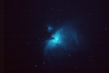

A modo de ejemplo adjunto una foto de M42 que todos sabemos es rojiza pero tomada a través de un filtro de banda estrecha centrado en la línea de emisión del Hidrógeno beta. La imagen es completamente azul!!!.
Te mandaré por correo privado un artículo en Word bastante interesante sobre este tema.
Obviamente en el procesado se puede "forzar" cualquier cosa y llevarla al paroxismo de la psicodelia pero eso no es éticamente válido. Las cosas son como son

Gracias por sus respuestas me quedo clarisimo, siempre fue un tema que no comprendía y si me basaba en imágenes de telescopios terrestes poderosos tenia un parámetro pero si me basaba en telescopios fuera de la tierra era otra cosa y no entendía el porque. Gracias por el documento lo tengo que traducir el finde y leerlo, me queda claro que es mejor alinear los colores y lo que levante de ahi esta bien aunque no concuerde con las imágenes resultantes en la red, aunque confieso que hay un filtro en el PX que le saca lo verdoso de muchas tomas que según algunos tutoriales es culpa de la canon.
Un abrazo
Jorge Alonso.
