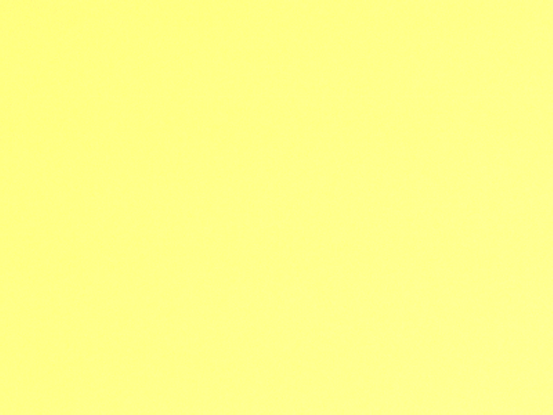

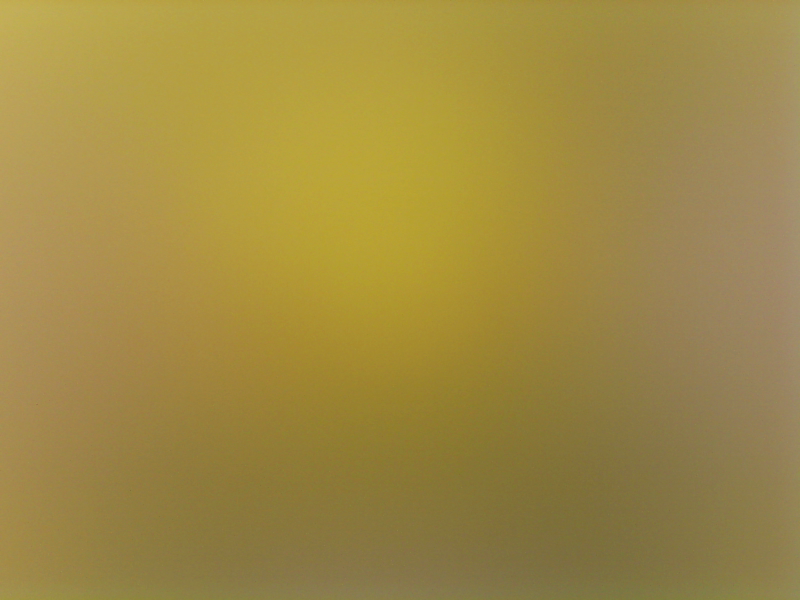

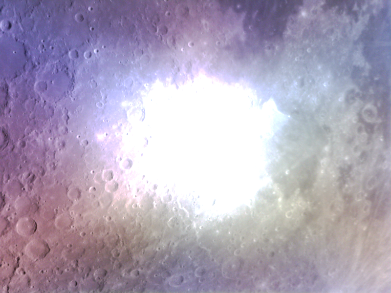

La diferencia más grande que encuentro entre las dos es lo parejo de la sensibilidad del sensor en la QHY5T. En la EFace, la parte central del sensor es mucho más sensible que la parte de los costados. He notado esta diferencia de brillo al fotografiar la luna, pero también cuando, haciendo planetaria con la montura mal alineada, el planeta deribaba a zonas menos sensibles del sensor lo que disminuía el brillo del planeta considerablemente. A veces esta diferencia permitía ver las lunas de Júpiter y Júpiter sin que se quemara el planeta. En la QHY5T incluso tomando fotos en 2048x1536, se puede ver que la sensibilidad del sensor es completamente pareja. Para comprobar esto habría que hacer Flats bien hechos, no como los que traté de hacer en las pruebas y que pueden ver más abajo.

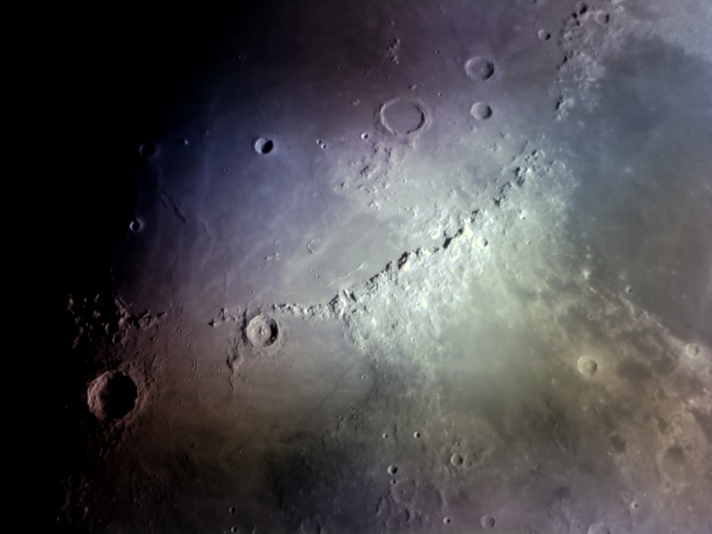

Otra diferencia importante tiene que ver con el tamaño de los pixeles, los cuales aparentemente son más pequeños en la QHY5T. En 2 imágenes de la misma resolución, Saturno se ve más grande en las fotos tomadas con la QHY5T. En las de la Luna, también se nota que el campo cubierto es menor en las fotos tomadas con la QHY5T (no me di cuenta cuando saque las fotos que los Apepinos se estaban quemando :mrgreen: )

Por último y no menos importante, la QHY5T tiende a mantener parejos los colores en toda la imagen, mientras que en la EFace (y esto molesta particularmente en las fotos lunares) captura zonas donde prevalece el rojo o el azul. Esto probablemente esté relacionado con la falta de sensibilidad en algunas partes del sensor de la EFace.

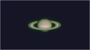

Bueno, dejo algunas fotos de las pruebas. Todas están procesadas de la misma forma de a pares. Para Saturno, los mejores 800 cuadros de 1000, centrados y cropeados (y debayerizados y convertidos a png, para las fotos de la QHY5T) con resample.py, alineado con 3 puntos, apilado y ajuste de canales automático en Registax 6. Un pelin de wavelets (lo mismo para ambas imágenes). Ambas imágenes capturadas con el SW 200/1000 + TVPowerMate x2.5 con las respectivas cámaras a foco primario.

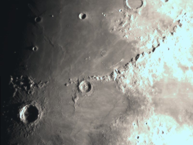

Para la luna, los mejores 800 cuadros de 1000 (los de la QHY5T, debayerizados y convertidos a png con debayer.py), seleción automática de puntos de alineación, apilado y ajuste de canales automático en Registax 6. Sin wavelets. Las dos cámaras sobre el 200 a foco primario.

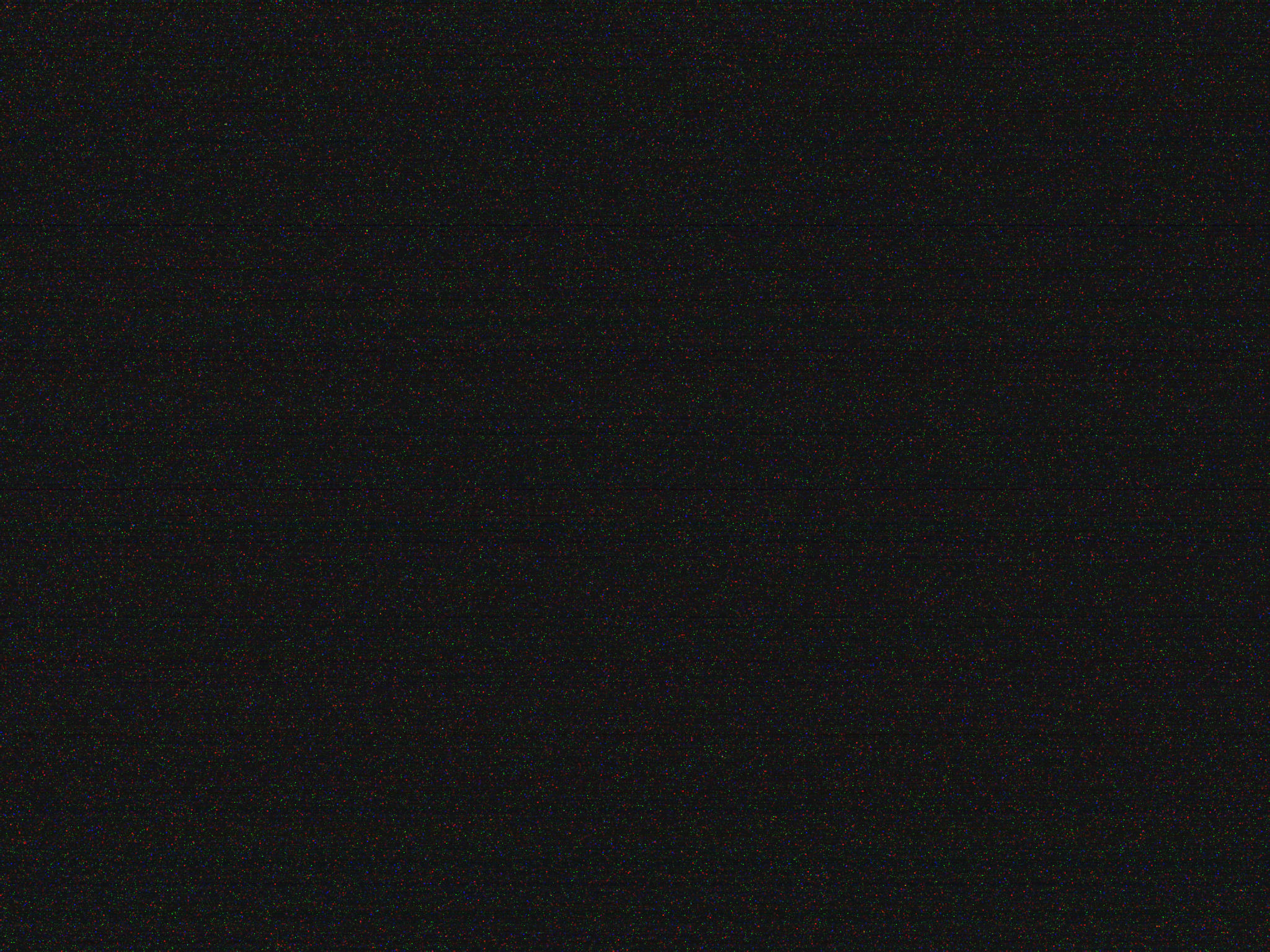

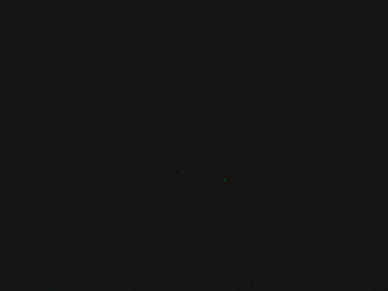

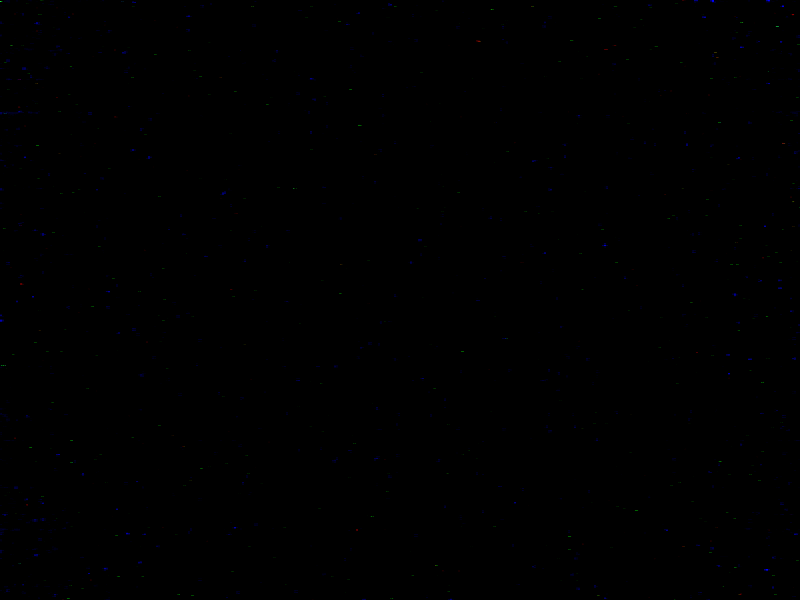

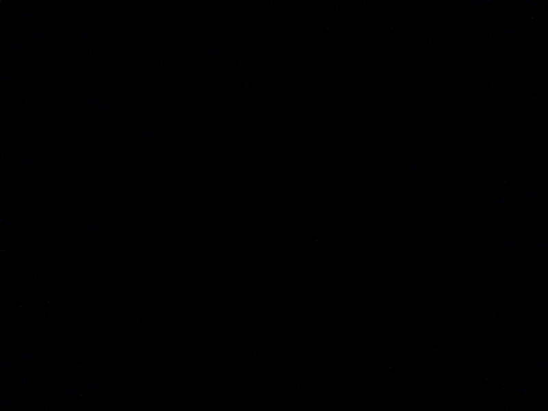

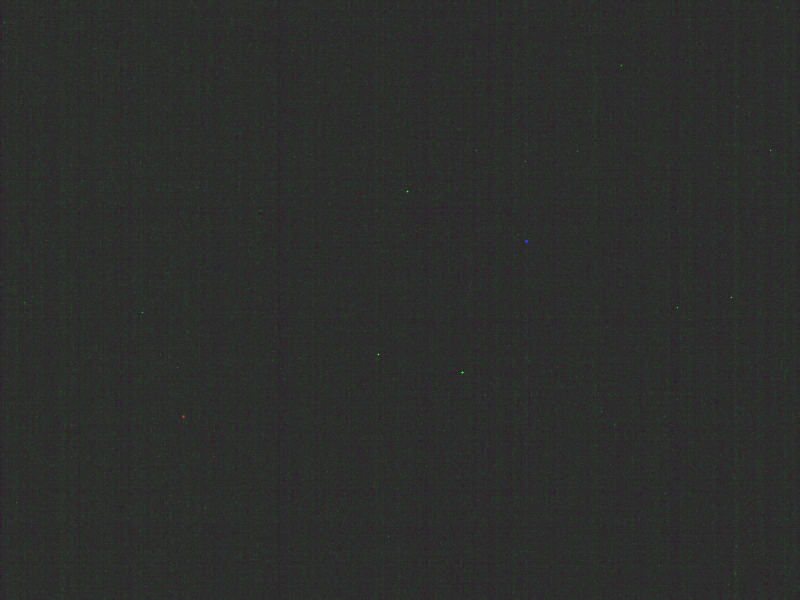

Agrego también dos intentos de flat fields para las dos cámaras y dos darks y los mismos darks con los canales levantados (donde se puede ver claramente lo ruidoso de la QHY5T). Agrego además una foto de una zona totalemente iluminada de la luna tomada con la EFace donde puede verse claramente la diferencia de sensibilidad en el sensor y los diferentes artefactos de colores que se producen.

Te dejo un dark de 60 segundos con el gain al mínimo, es decir de 60000ms, pasado a jpg comprimido al 80% (para que entre en 1MB).
