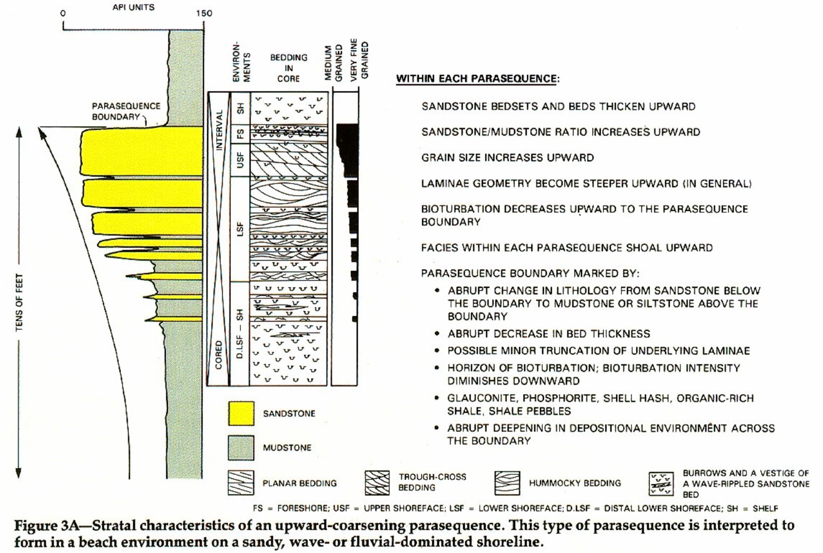

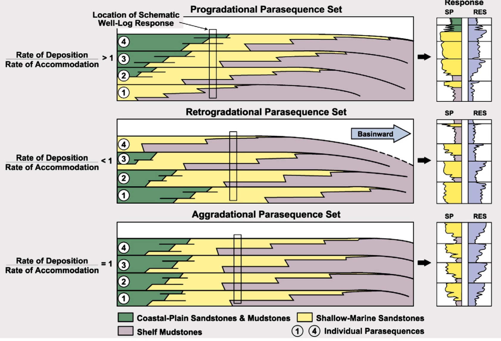

Publicado 19 de Agosto del 201311 a Autor Javier, Nachit, Jorge, Alejandro, Miguel, muchas gracias por sus comentarios e interés. Aca les dejo algunas figuras que espero le ilustren mejor las ideas. El gráfico de los ciclos de Milankovitch tal vez lo conozcan (este lo saqué de la web), pero se los dejo de todas maneras. Antes de mirar el resto, les propongo un ejercicio mental. Imaginen que pueden caminar por sobre el fondo marino desde la playa hacia sectores cada vez mas profundos....lo que sentirán sus pies es que irán pasando desde la clásica arena playera a sedimentos cada vez mas finos (limos) y si continuan caminando hasta profundidades mas importantes ya sentirán un sedimento mucho mas "suave" y fino (arcillas). Esta gradación en el tamaño de los granos responde a un gradiente de energía (a mayor energía, puede transportar granos de sedimentos mas gruesos), desde la elevada energía del oleaje en la costa hasta la tranquilidad de las aguas profundas. Si se entiende la idea, les propongo que miren la figura "Parasecuencia", que representa un registro de sedimentos que van desde arcillas hasta arenas (en amarillo), en unos pocos metros....este intervalo se interpreta como un ciclo "somerizante" (o sea cada vez menos profundo) y se denomina parasecuencia (dentro de una metodología llamada estratigrafía secuencial)...y se asocia con variaciones del nivel del mar de origen atronómico (los ciclos mas largos de Milánkovitch). Como esto se repite de manera cíclica cada, por ejemplo cada 100 mil años, se encuentran muchos de estos registros apilados (ver Fig. Conjunto de ciclos de 4° orden)...que a su vez pueden tener diferentes arreglos...porque forman parten de ciclos de mayor duración (3° orden) y estos a su vez parte de los de 2° y así... Es un tema sobre lo que se ha escrito muchísimo y resulta dificil solo explicar una parte sin ahondar en el todo, pero aquí hice el intento. Deben tener mas dudas que certezas, pero espero que les resulte interesante. Las rocas sedimentarias son un libro donde queda registrada información de como fue en el pasado la profundidad, el clima, contenido de oxígeno, etc...y donde solo hay que saber leerlo. Saludos! Ciclos Milankovitch.pdf Editado 20 de Agosto del 201311 a por Invitado

Publicado 20 de Agosto del 201311 a Autor jajaja ...no te preocupes Nachit, con lo poco que expliqué es entendible que no quede claro (el tema se trata durante varias clases en cuarto año de GeologÍa!). La explicación de caminar por el fondo sería como una foto instantánea en cierto momento para entender la distribución de tamaños según la profundidad... mientras que la parasecuencia sería el registro de las variaciones de profundiad ocurridas en cierto punto del espacio...de abajo hacia arriba, se registran cada vez profundiades menores (cada vez mas proporción de arena), a causa de variaciones climáticas de origen astronómico. No se si aclara u oscurece.. Saludos! Editado 20 de Agosto del 201311 a por Invitado
