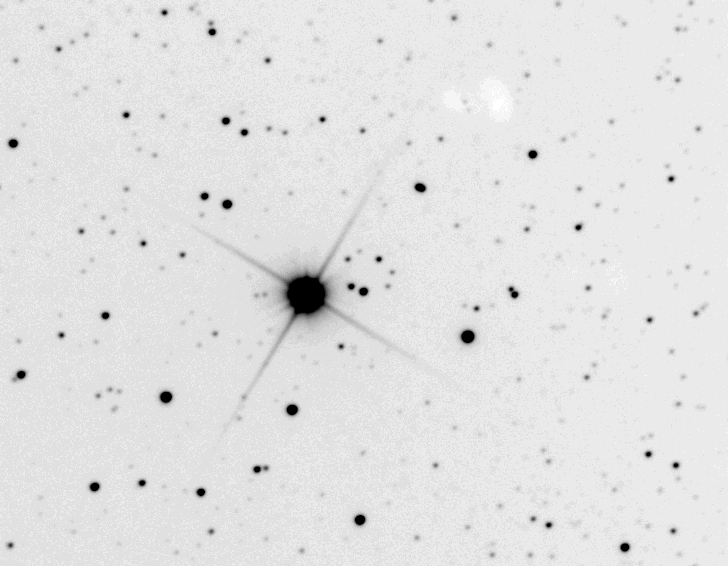

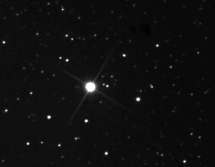

Hicimos 4 pruebas anoche, más que nada para ver el tema de que campo y la sensibilidad del sensor. La primera luz, no podía ser otra que contra Nova Del 2013. Todavía tengo problemas para encontrar estrellas de referencia, ya que el campo que calcule es de solo 10 x 7 minutos de arco. No encontré las estrellas en el stellarium, así que si alguien identifica alguna y me pasa la magnitud, mil gracias. Va la versión normal, apilada de 30 cuadros y el negativo.

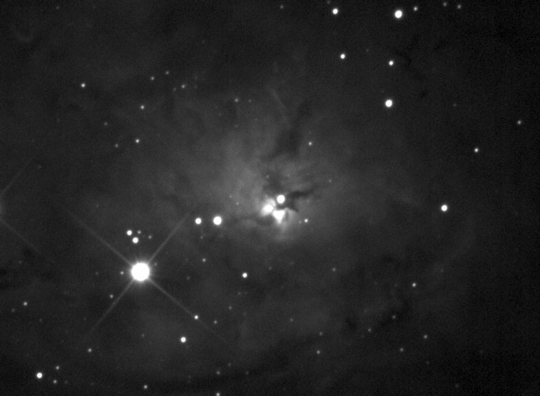

Otra de las pruebas fue contra M8. Si, todavía sin saber a ciencia cierta el campo que ocupaba el frame, me encontré comparando mi foto contra la de Ignacio del otro día. De ahí pude reconocer la estructura del centro y más o menos hacerme una idea de la escala.También, unos 30 frames apilados así nomás como para dame una idea de lo que la cam puede hacer.
Todas sacadas a foco primario, con el 200/1000. No recuerdo los tiempos de expo pero eran de alrededor de 6 segundos para M8 y 3 segundos para Nova Delphinus.
