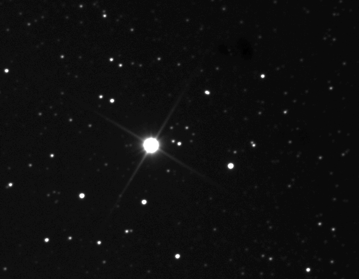

Publicado 31 de Agosto del 201311 a Autor Entiendo. Pero creo que desde la ciudad se pueden hacer trabajos aceptables. Si te digo que esta foto fue tomada desde la ciudad y que aparecen estrellas de magnitud <16 me crees? Usé el Aladiin para alinear con el catálogo GSC 2.3. La zona se corresponde con donde está nova delphinus, pero lamentablemente no tengo estrellas en el campo de la misma magnitud como para hacer fotometría diferencial. Las coordenadas son 20:23:39.33 +20:44:40.6 (mas o menos). Abrazo y gracias por las respuestas

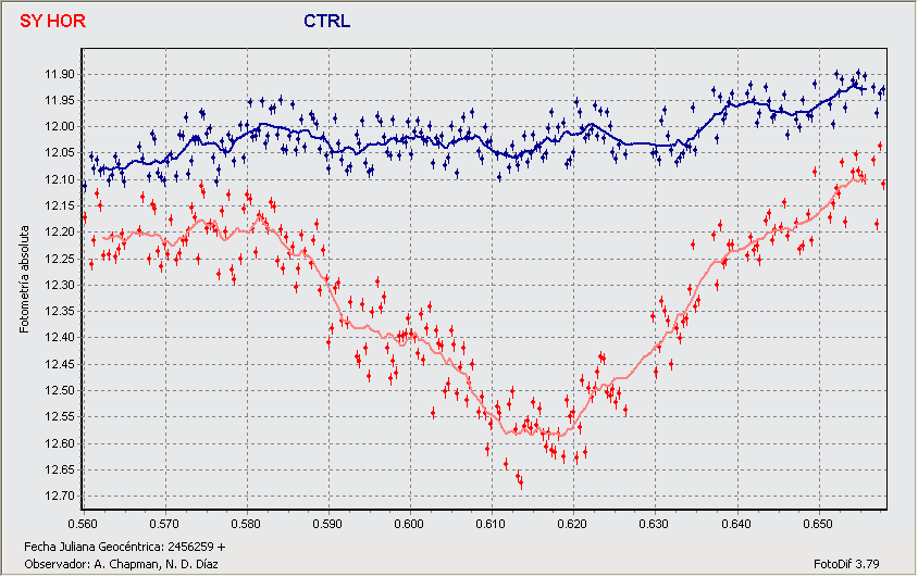

Publicado 31 de Agosto del 201311 a Claro que se puede, personalmente, en astrometría de asteroides /cometas, con mi actual equipo estoy llegando a magnitud 19.5/19.6..apilando por lo menos 80 frames en modo suma y calibrados con sus darks y flats. Para algunas mediciones como rotaciones, por ejemplo, se necesitan exposiciones largas a fin de obtener al menos relaciones de señal/ruido > o = a 100..(por lo menos 120 segundos,con autoguiado..obviamente) con el objeto de ser capaces de captar variaciones de pocas décimas de magnitud que se producen a medida que el asteroide rota sobre su eje. Muy similar para el caso de transitos de exoplanetas. Con cielos urbanos es imposible superar los 60 segundos de expo. en la mejor de las noches sin un filtro anti polución. Pero por suerte hay eventos donde la variación de brillo es bastante mayor, y ahí es dónde encontramos una buena oportunidad los observadores amateurs de poder generar datos de valor científico y poder reportar nuestros trabajos. Te adjunto una curva de luz de una estrella binaria eclipsante obtenida junto a Néstor Diaz y reportada al ETD en la Rep.Checa. La línea azul corresponde a la estrella de control, que no debe ser del tipo variable. La curva en rojo corresponde a la binaria eclipsante y su caída de brillo producida por el transito de su estrella compañera, denominada "secundaria" Se pueden hacer cosas desde cielos horribles como este de BS As...por suerte!
