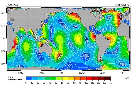

Publicado 31 de Agosto del 201311 a Hola a todos. Como todo el mundo sabe, el origen de las mareas fue completamente entendido a partir de las leyes de gravitación de Newton, publicadas en su obra cumbre: los Principia. El modelo general explica un “abultamiento doble” de los océanos a causa de la atracción gravitatoria de la Luna (y el Sol en menor medida, que aunque es mucho mas masivo se encuentra a gran distancia) con un aumento cíclico y simultáneo del nivel en posiciones equivalentes del planeta. Sin embargo, en la realidad no es tan sencillo ya que las masas continentales se interponen en el movimiento de las masas oceánicas y terminan formando patrones mucho mas complejos (ver figura). Además, la rugosidad del fondo marino también ejerce su efecto condicionando su movimiento. Si recorren la costa argentina de norte a sur, verán que a medida que se desplazan las amplitudes mareales son cada vez más grandes. En el mar abierto las amplitudes mareales rara vez superan 1 metro, pero son mas intensas cerca de las costas. Esto sucede por lo siguiente: imaginen el desplazamiento del agua por efecto de la gravedad desde el mar abierto hacia una costa, al reducirse la profundidad cuando nos aproximamos a la costa, aumenta su velocidad (caudal=velocidad x área, a menor área aumenta la velocidad para mantener el caudal constante). Este aumento en la velocidad genera una inercia en la masa de agua que permite que siga desplazándose incluso luego de cesar la atracción gravitatoria. Así las costas amplifican el efecto gravitatorio. ¿Habrá lugares donde no existen las mareas? Si, se llaman puntos anfidrómicos, en donde la amplitud mareal es igual a 0. O sea que las mareas que percibimos son una combinación de los efectos de la gravedad con la complejidad de los continentes. Por otro lado, las corrientes mareales también quedan registradas en los sedimentos de las zonas costeras….en los sectores donde las mareas son muy grandes, no hay playas de arena sino que son enormes extensiones de fango (barro), ya que corresponden a la decantación de los materiales mas finos (arcillas) cuando la masa de agua alcanza su mínima energía luego de la pleamar (no sube ni baja). En teoría, sin contar el efecto de los continentes, las mareas altas deberían alcanzarse en determinado lugar cuando la Luna alcanza el cenit (culminación superior) o se encuentra el la posición opuesta del otro lado del planeta (culminación inferior), mientras que las mareas bajas cuando se encuentra en el horizonte. Como regla: el "abultamiento" de los océanos se produce hacia donde se encuentra la Luna, quien es la que ejerce la atracción. Esto permite predecir la hora de las mareas según las fases de la Luna: con Luna Nueva se esperan pleamares al mediodía (culminación superior junto con el Sol) y a medianoche (culminación inferior) y bajamar al amanecer/atardecer. Con Luna llena ocurre lo exactamente lo contrario, alcanzando la culminación superior a medianoche e inferior a mediodía, logrando el mismo resultado que con Luna Nueva. Con el mismo razonamiento, en las fases de Cuarto Creciente y Menguante se alcanzan las pleamares al amanecer y atardecer, y bajamares al mediodía y medianoche. Sin embargo, este modelo no contempla que la Tierra sigue rotando, y con ella la masa de agua por inercia. Así, cuando la Luna está en su culminación superior no se alcanza la máxima marea, sino que ocurre un poco mas tarde. Este retardo de la marea en relación a la posición de la Luna (debido sobre todo a la rotación de la Tierra) se llama establecimiento del puerto (nombre raro si los hay!). Cada puerto tiene tabulado su valor de establecimiento del puerto (valga la redundancia), y conociendo este dato se puede calcular la hora de la pleamar o bajamar, sumando a la hora de culminación el retardo establecido. Por ejemplo, en el puerto de Comodoro Rivadavia este retardo es de 11 horas y 55 minutos. Bueno, esperando que les resulte interesante, saludos!
