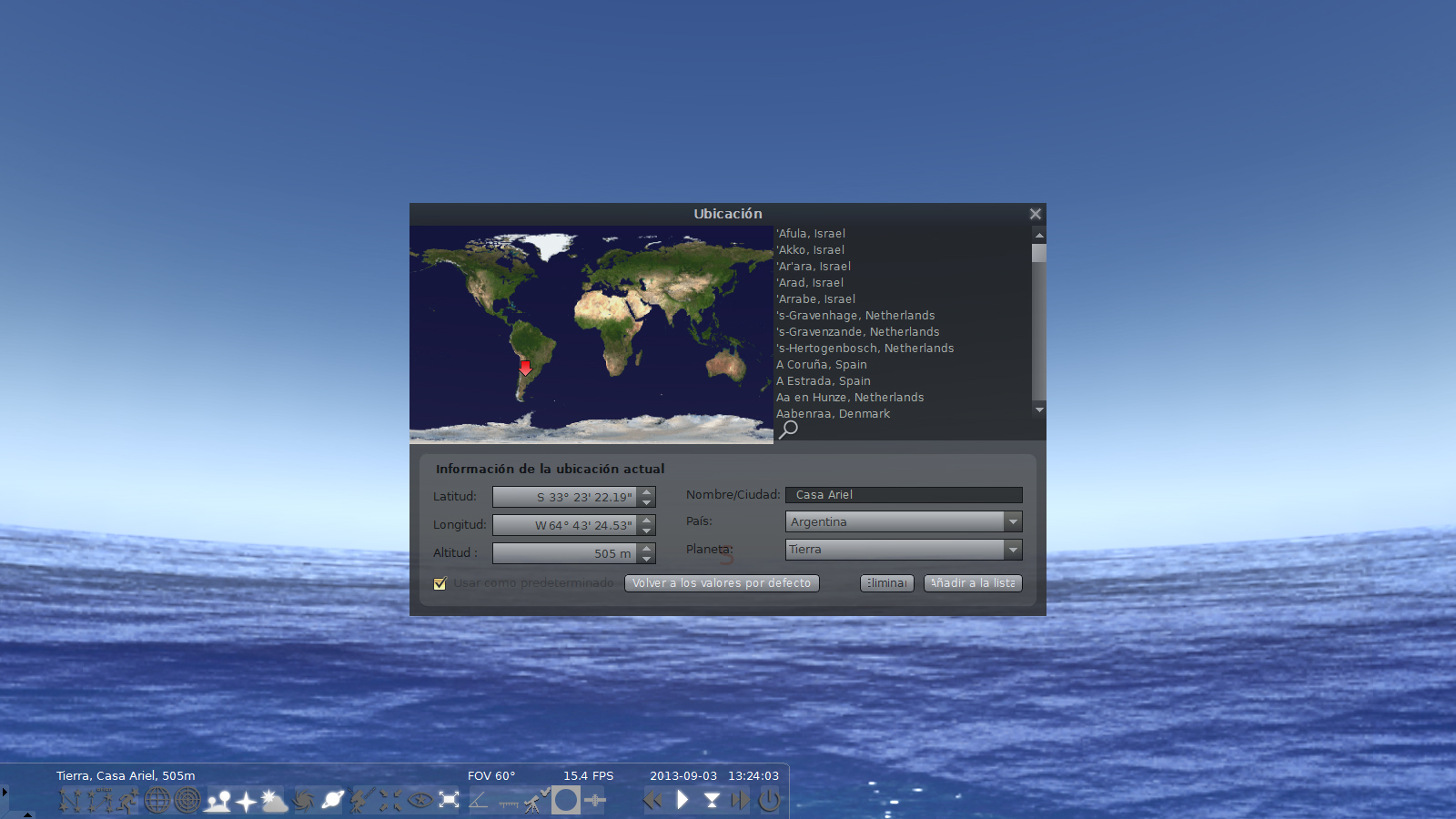

Publicado 3 de Septiembre del 201311 a hola instale stellarium 0.12 con las coordenadas y la hora correspodiente pero se pone de noche a las 3 de la tarde y de dia a las 3 de la mañana alguien me puede explicar que estoy haciendo mal. gracias
Publicado 3 de Septiembre del 201311 a Entrá al programa y abrí la solapa de la izquierda. Fijate donde dice "ventana de ubicación" y comprobá que esté configurada tu ubicación correctamente. Quizás no se guardó o también puede haber algún error en como escribiste las coordenadas. Es lo que se me ocurre.
Publicado 3 de Septiembre del 201311 a Fíjate que te quede asi con la flecha roja en el mapa en tus coordenadas y tilda "usar como predeterminado.

Publicado 4 de Septiembre del 201311 a Autor gracias amigos la compu era nueva y tenia mal configurada la zona horaria de windows
