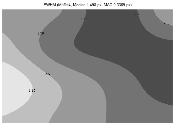

Publicado 6 de Septiembre del 201311 a Muchas gracias a todos por sus amables comentarios, y a Charly por dejarme meterle mano a sus datos. Nada mejor que procesar los datos completos de una sesión para conocer las cualidades de un equipo y de su operador. En ambos casos fui gratamente sorprendido. Toda la serie está muy prolijamente adquirida, con excelente foco y muy buen guiado (con algo de flexión diferencial). La óptica muestra un comportamiento excelente, con un campo super plano y sin aberración cromática vivsible. Los mejores subs vinieron con un FWHM de 1.5 pixels!! Les dejo mapas de contorno del FWHM para el mejor sub. slaudos Ignacio
