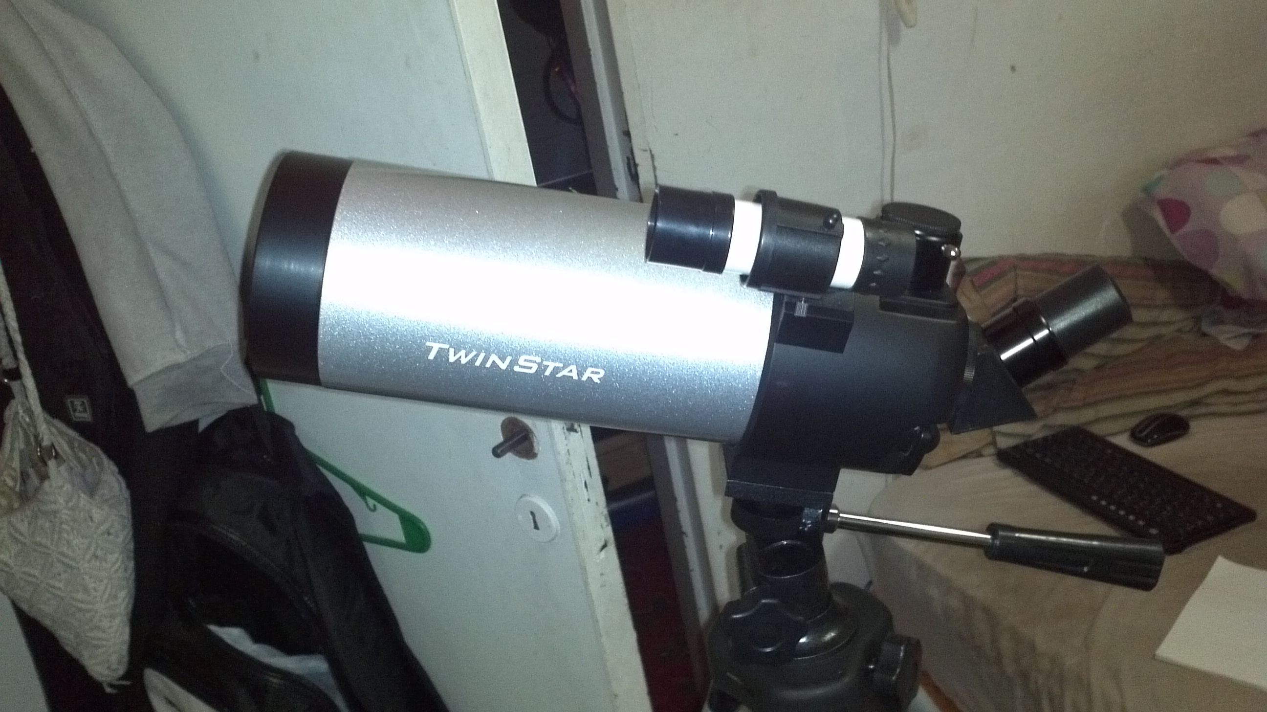

Hola gente, me presentó mi nombre es cristian y me estoy iniciando en la astonomia es algo que tenia pendiente de más chico y por suerte, pude comprarme mi primer tele, les cuento que es mak cass de 90 distancia focal de 1200 con que me vino con dos oculares k 25 y k 9 y magnificacion de 155x y la marca y twin star, espero que me dentro consejos de que tipos de oculares comprarme y espero haber comprado algo que sirva por más minimo que sea, muchas gracias y espero todos sus consejos, también ya estoy descargando los vídeos del curso de astronomía, saludos a todos y buenos cielos....
Este es el tele voy a tratar de subir unas fotito saludos

muchas gracias gente, recien termino de ver los videos de duoptic y me saco muchas dudas, oculares a comprar ? serian 2 4 o 6 veo segun lo que me digan ustedes, me gustaria usarlos para planetaria, realmente que planetas se pueden ver ? con los que vinieron vi la luna y la verdad que me encantaria ver mas detalles y mas cosas, que dicen de los barlow 2x y 3x vi que duplican y triplican la distancia focal , sirven ? perdon creo pregunto mucho, muchas muchas gracias me estan ayudando mucho y estoy entrando en el sistema.... saludos y buenos cielos, ya estoy buscando los que me recomendaron, pero igual sigo escuchando ideas y consejos, saludos a todos...
2013-09-06_18-20-54_332.jpg.548f159d39ae
mira, para planetas, lo ideal es 180 aumentos, pero veo que tenes una montura no ecuatorial, azumital ( :lol: se escribe asi?), asi que mientras mas aumentos pongas si no tenes moviientos finos se ve va a complicar usar muchos aumentos.... por que no saca fotos de la montura asi vemos que tenes bien.... ¿dale?

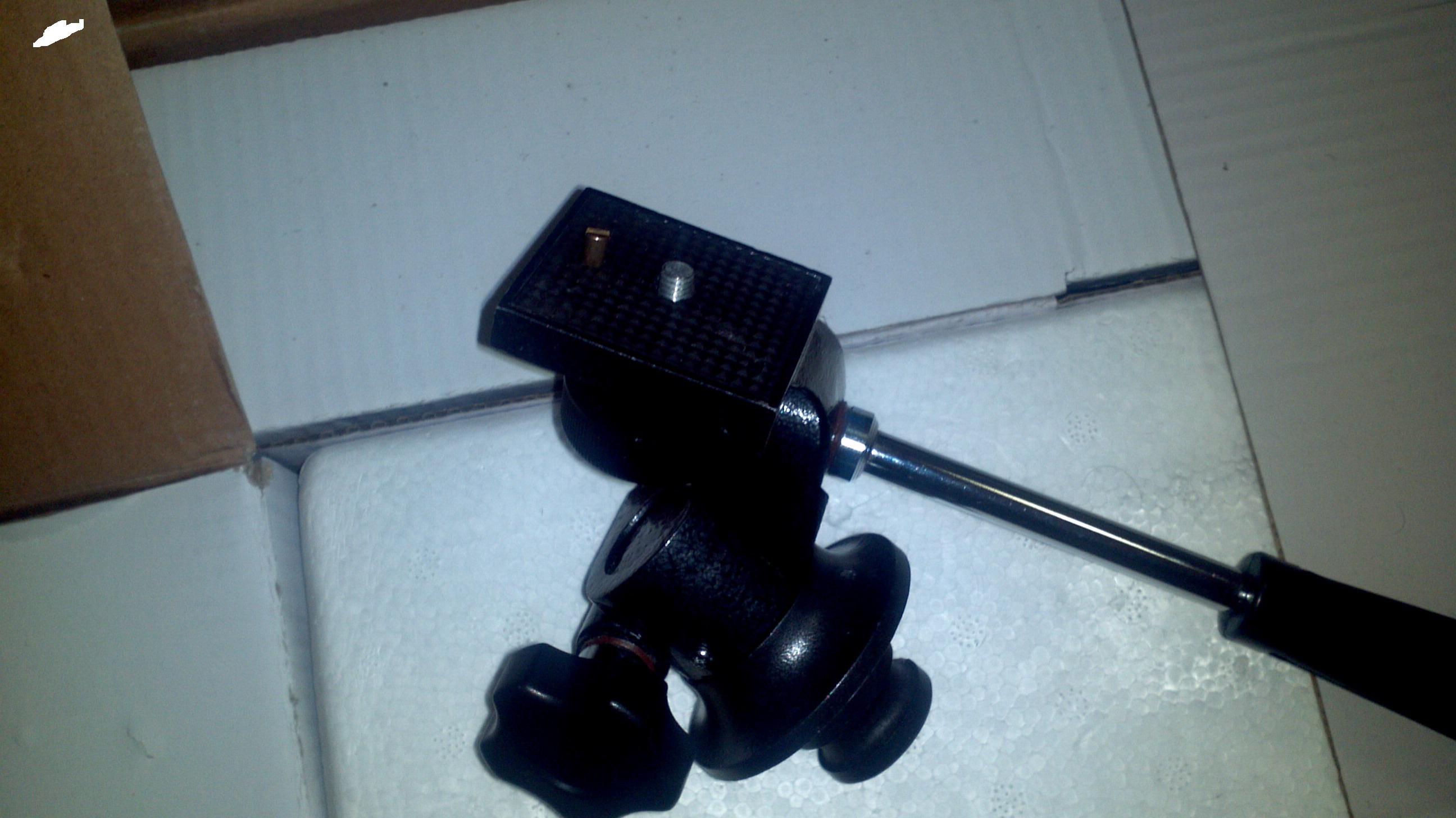

si eso es verdad el tema de la montura es un tema... ahi esta es la que decis..
2013-09-06_18-20-48_3.JPG.4f6e41d0f2b581
no tenes movimientos finos, todo un temaso.... por que ese telescopio viene con esa montura, no entiendo..... es un telescopio que tiene la cualidad de tener poca tamaño y mucha distancia focal, por que trae esa montura.... no podes cambiarla?
Movimientos finos no tiene, quiso hacer una flechita apuntando al teles y parece un electroencefalograna de un psicótico :lol::lol::lol:

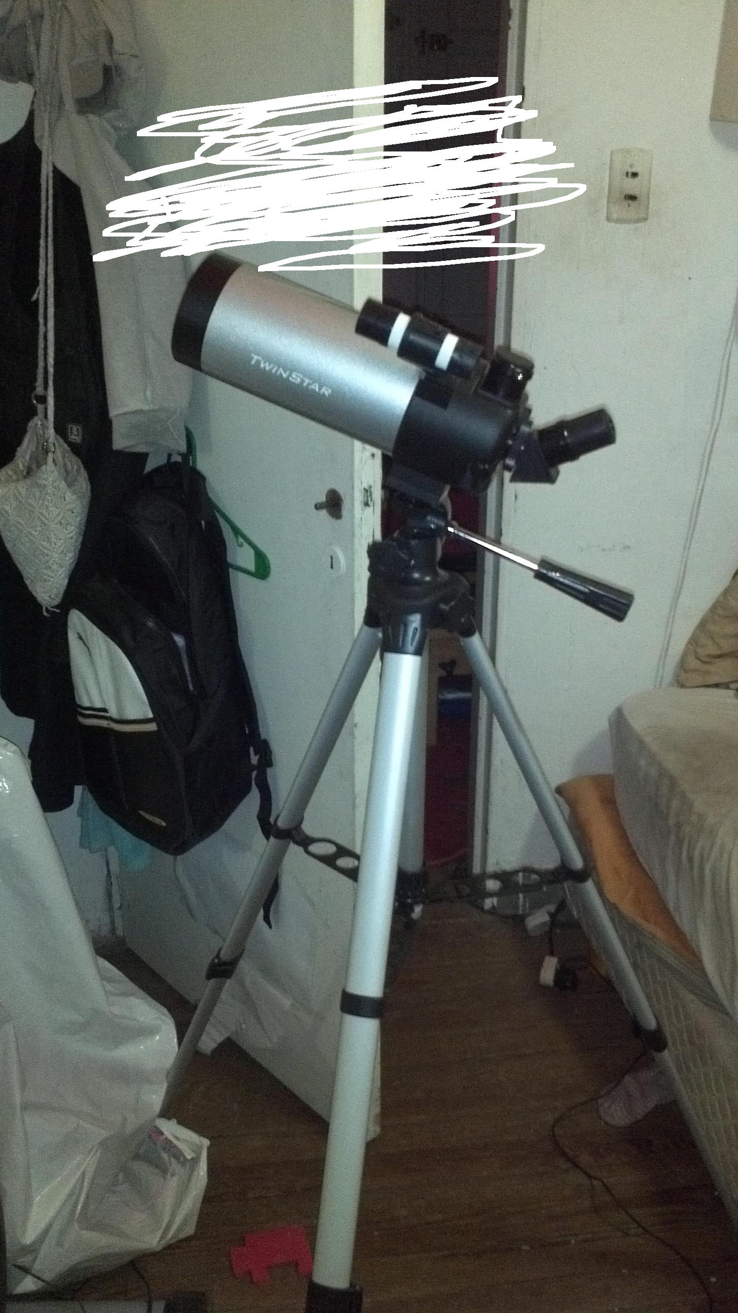

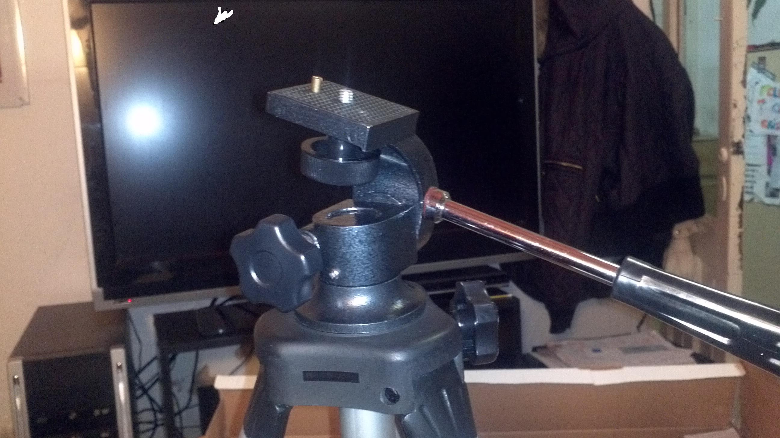

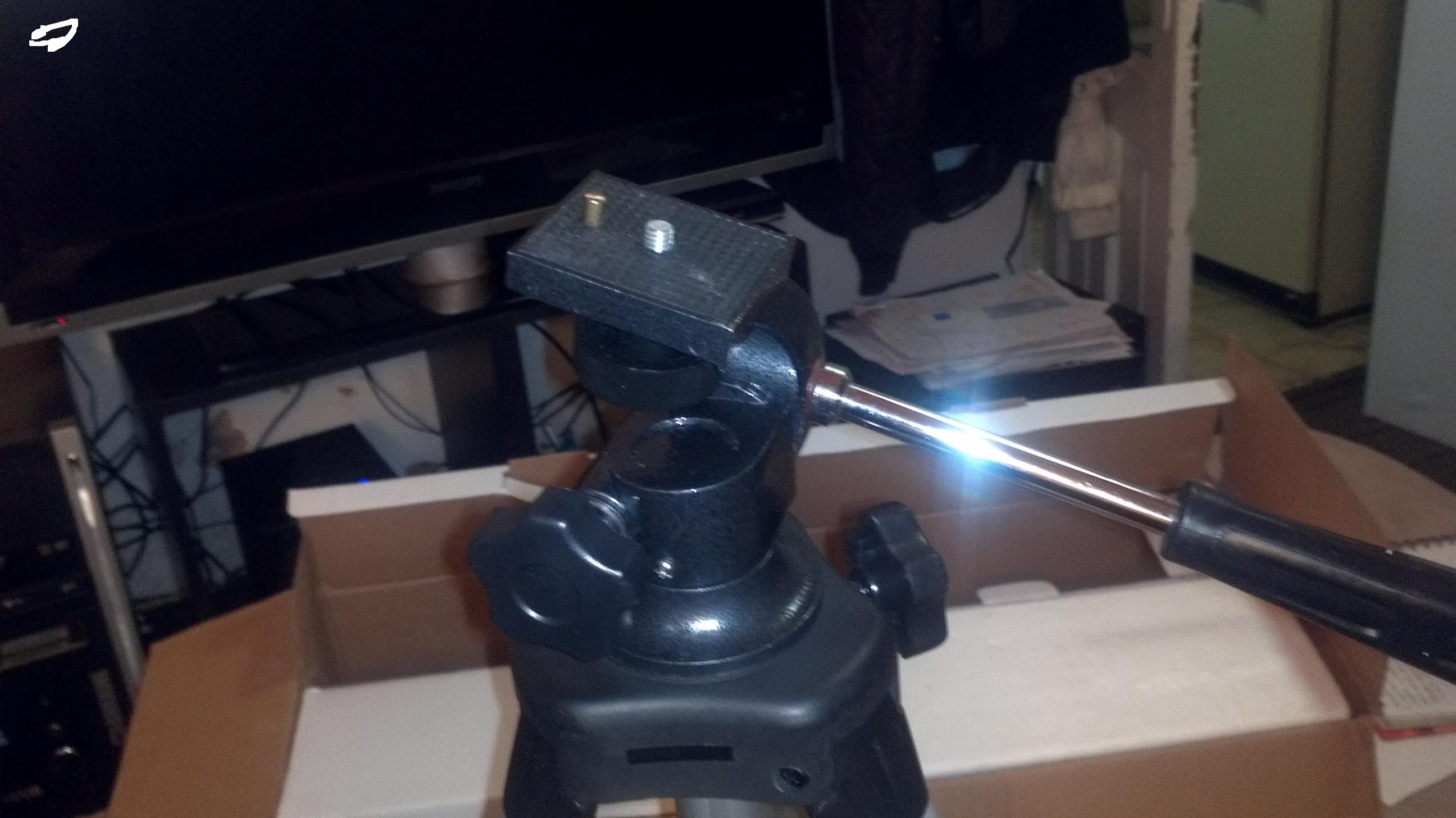

si estuve usando el de 9mm lo que hacia es usar el de 25mm en el prisma y el de 9mm en el tubo asi me ubicaba mejor dado que el de 9mm es mucho mas potente.. pero si me gustaria probar con otros mas pero igual acepto todas las opiniones ya que soy nuevo nuevo y no quiero mal gastar plata gracias por todos los comentarios aca subo un par de fotos de la montura

Esa montura que tiene es muy similar a la que me trajo mi primer telescopio, un Celestron Powerseeker y era un parto centrar algo.
Yo antes de comprar 6 oculares BST y/o TMB (aprox $3300) me compro una montura AZ4 y dos oculares, el día de mañana a esa montura le puede poner hasta un MAK 180mm, un 150/750 o un refractor de 120mm (doy fe que con todos esos equipos anda de maravillas la AZ4). Es más, es la montura que más utilizo, muchas veces cargar todo lo que implica la CGEM (tipo NEQ6) me da fiaca ya sale con fritas la AZ4, una de las mejores monturas que hay (y sin tanto plástico como su símil Celestron).
