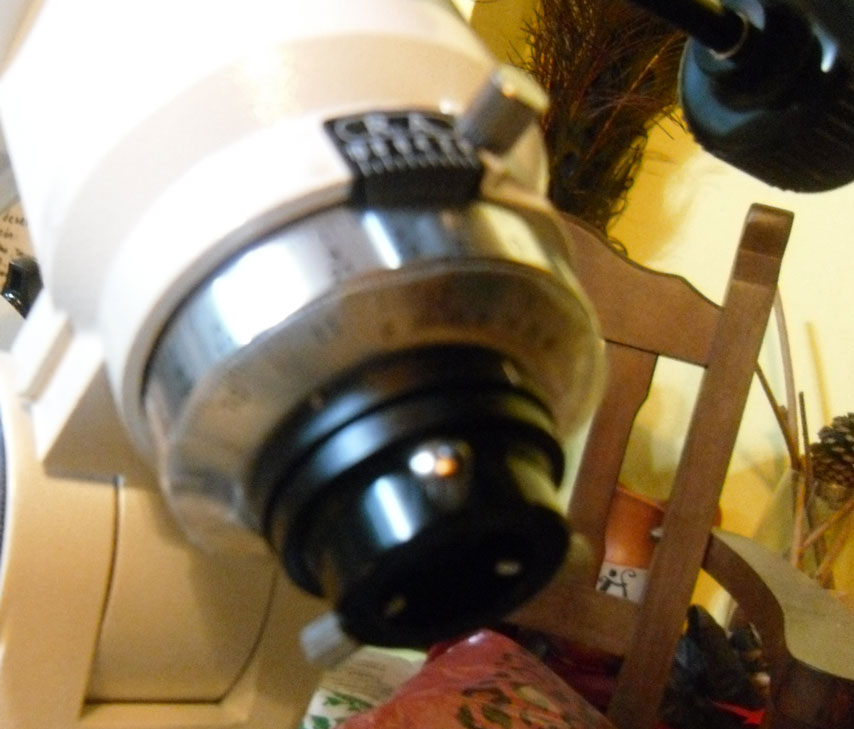

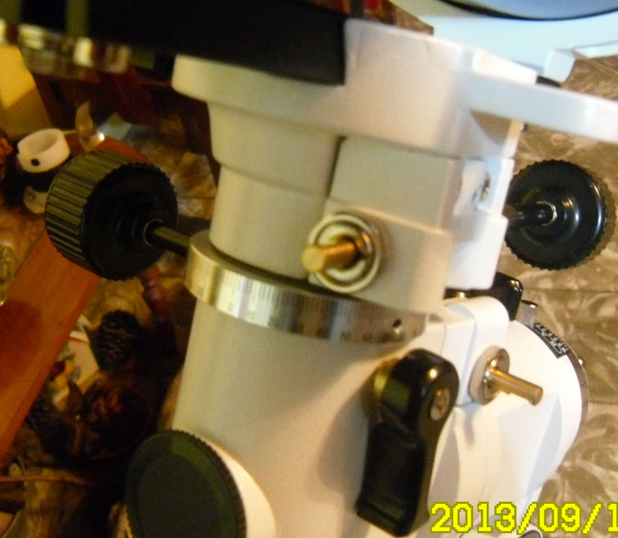

Publicado 19 de Septiembre del 201311 a Gente, uan consulta. Tengo un SkyWatcher 150/750 EQ3, y queria saber como hacer para ubicar coordenadas. Por ejemplo, digamos que quiero observar la galaxia Triangulum. Veo en Stelarium y me dice que esta en Az/Alt: 37° 34' / 12° 36'. Como hago para apuntar el teles a esa direccion en particular? Por lo que vi, la montura tiene dos ruedas graduadas, como se haria? Desde ya gracias! Saludos! P.D: Se que la montura tiene que apuntar al sur debido a mi posicion.
Publicado 19 de Septiembre del 201311 a Buscas una estrella que conozcas y sepas las coordenadas ej: Sirio Ascensión recta 101,287°, Declinación -16,716°, luego la enfocas con el telescopio y pones esas coordenadas con las graduadas de tu montura, mientras observas esa estrella apretas el tornillito que la sujeta, de ese modo estás en las coordenadas correctas del objeto observado, para encontrar un objeto en otras coordenadas sueltas el tornillo y ahí si seguís las coordenadas que tienes del otro objeto , ya que va estar calibrada con la estrella anterior (sirio). Entendiste?? acá encontré algo: http://elojodesauroom.blogspot.com.ar/2 ... ntura.html
Publicado 19 de Septiembre del 201311 a Ojo al piojo, Az/Alt: 37° 34' / 12° 36', son coordenadas altazimutales, como tu montura es ecuatorial tenés que buscar ascensión recta y declinación. Tal como ya comentó el amigo Ariel.
Publicado 19 de Septiembre del 201311 a Autor Excelentes aportes! Ahora entiendo un poco mas la movida de la montura. Voy a probar algunas cosas del manual que paso arieltrepin, a ver si me saco algunas dudas. Por ahora entendi lo de AR y DEC. Gracias gente! Si tienen alguna manual mas o tutorial por favor posteenlo
