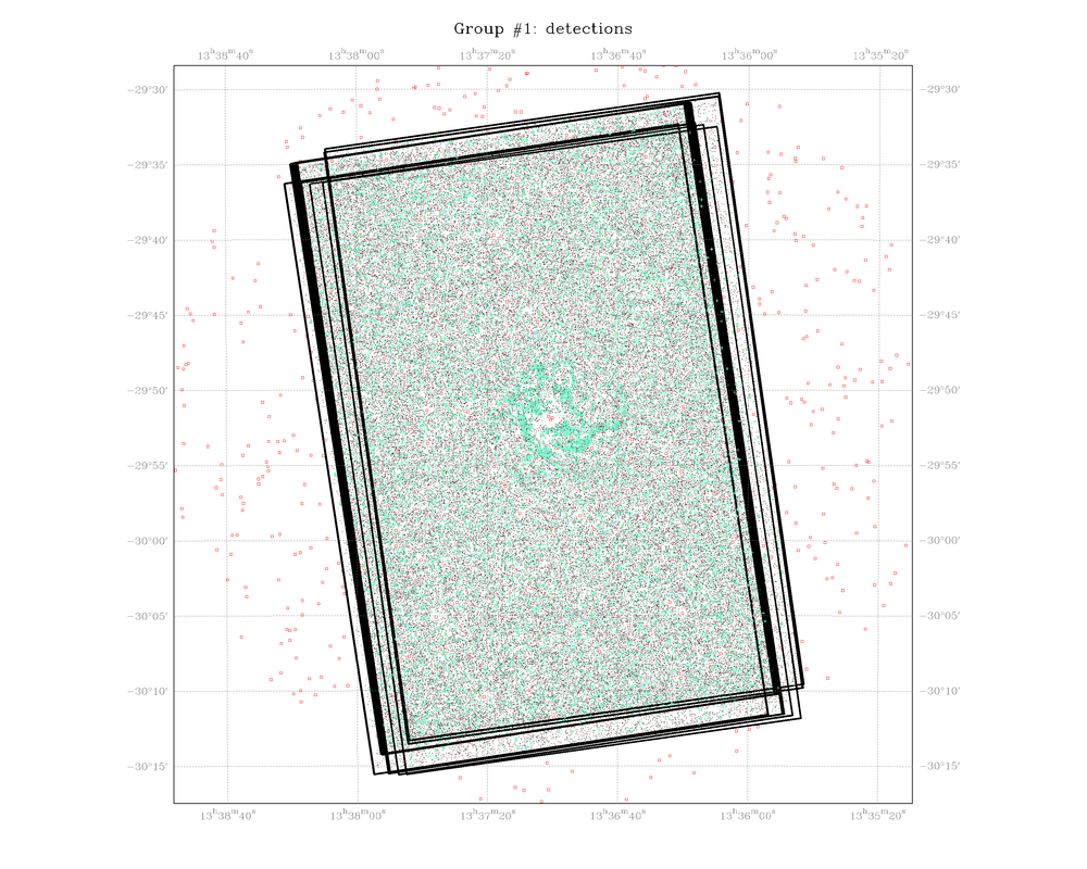

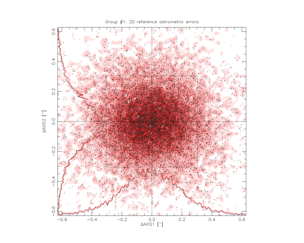

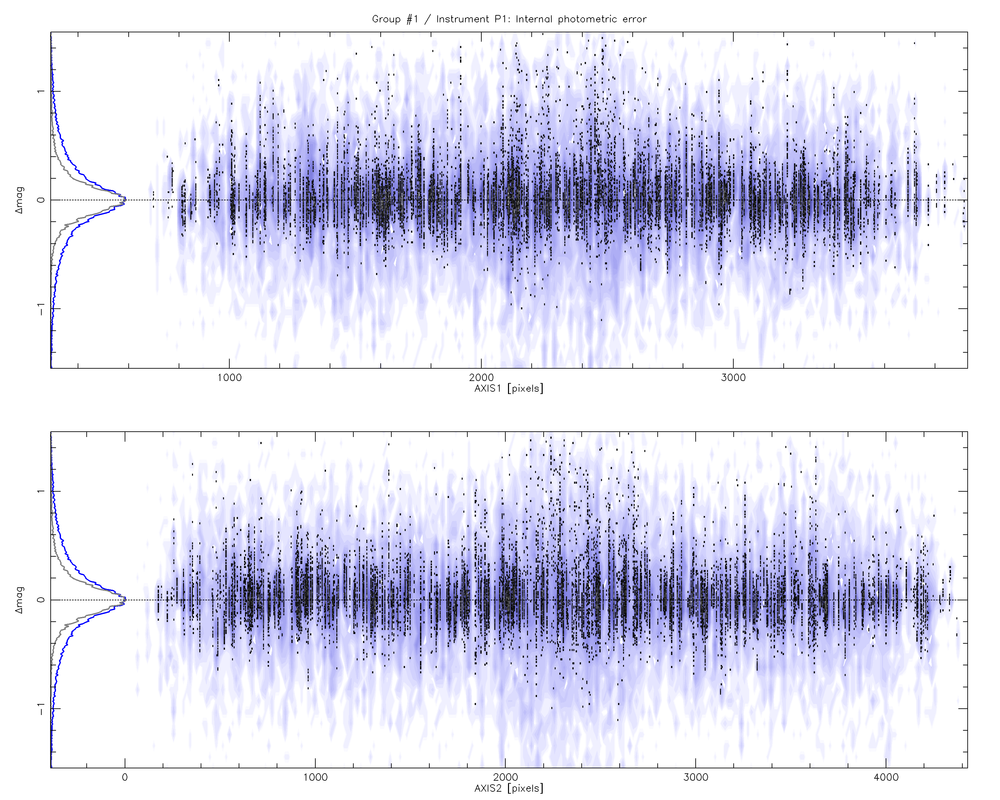

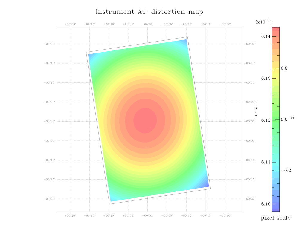

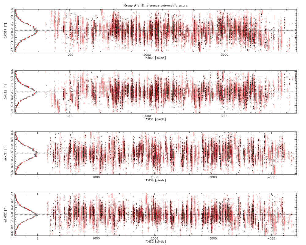

Una vez instalado THELI (gratis), hice una primera prueba con una adquisición de M83 del año pasado, cuando forcé la óptica a 2 metros de focal con el barlow. Me interesaba probar, ya que es una adquisición complicada de registrar por la curvatura del barlow, y con baja relación S/R, lo que resultó en un fondo ruidoso cuando la procesé en PI.
THELI hace las cosas bastante distinta que PI. Tanto en la calibración, como en el registro, donde usa soluciones astrométricas para cada sub (no registra contra uno de los subs) comparando con una base de datos. Me impresionó mucho el soft, bien alemán: difícil y poco intuitivo pero super poderoso. Les recomiendo, a los que tengan estómago, que le peguen una mirada: http://www.astro.uni-bonn.de/theli/
La primera vez que mirás los diálogos de los distintos pasos del procesado, se te paran los pelos de la nuca de lo indescifrable que es. Pero como todo, una vez que te vas metiendo y familiarizando con la jerga, la cosa pinta mejor. EL soft es muuuy poderoso en la reducción de datos. Me pareción mejor que PI, que no es poco, dada ésta primera prueba (a igual nivel de señal, el ruido final de fondo del master apilado resultó ser la mitad de lo que obtuve con PI). Lo que sí te morfa el disco, ya que genera una infindad de subdirectorios e imágenes auxiliares. Si el acceso al disco es rápido, el soft funciona bastante rápido. Entre otras cosas, entrga unos gráficos de la calidad del fit astrométrico de los datos, con sus estadísticas, y también un gráfico de la curvatura del plano focal.
Les dejo el resultado y algunos ejemplos de gráficos. El post-procesado fue hecho íntegramente en PI.

astr_referror1d_1.png.35a72aa7bcf77cf0bc
astr_referror2d_1.png.6228a2b22db199387e
fgroups_1.png.9b887adf1952eb0bc919ccbe5e
phot_error_1.png.348ab04cc8af7494a1f6cf1
distort_1.png.023c1290b34aa6c79b553170c8
