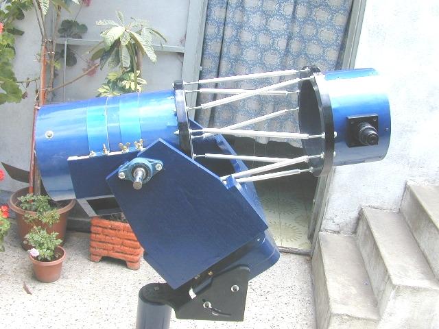

Publicado 8 de Octubre del 201311 a Autor No se si se puede, pero subo una foto del mamotreto que hize cuando tenia 15-20 anios, un poco inestable, con una montura y un tubo que pesaban unos cuantos quilitos, pero lo hize todo a pulmon! igual ya lo desarme, era complicado de sacar y demas! pero le habia hecho tallar una corona para el seguimiento, de bronce, de 150 mm de diametro y un sinfin de acero, con un paso a paso...ahora que lo pienso estaba descraneado! jajaj
