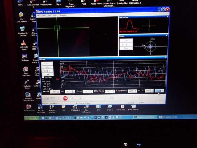

Estoy probando, lo que llamo “configuración de campo amplio”, que es nada más que el Sky-Watcher ED-80 como telescopio principal, con la Starlight SXVF-M25C y tubo guía Galileo f: 5.7/df: 400 mm/70 mm, sobre el GuiderMount, con la Philips SPC900NC modificada por Omar Manguini, aunque el PHD no me deja usar la modificación…
Esto me permitió hacer exposiciones de hasta 8 minutos, sin que se notara ningún corrimiento raro.
Anoche aproximadamente a las 02:30, me dejó de funcionar el PHD Guiding2 .

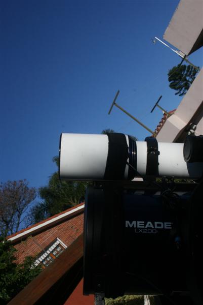

Hay van las fotos

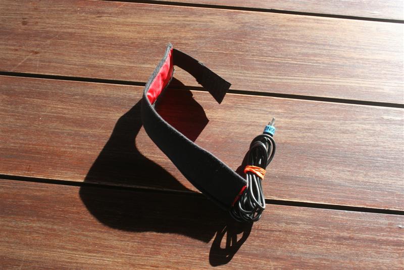

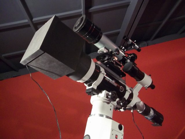

En la primera puedes ver al LX200 y al refractor con sus respectivas mantas térmicas. Se nota mejor en el refractor porque es blanco. La manta se enrolla alrededor del tubo y se fija con velcro.

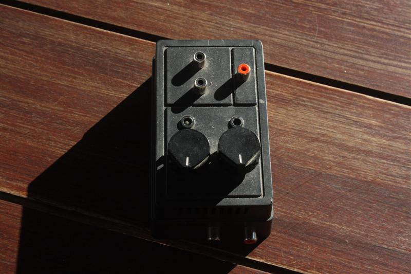

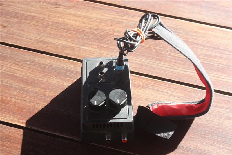

También adjunto un par de fotos del controlador. La manta que aparece en esa foto es la del ocular de 1 1/4". Las otras estaban colocadas en el equipo.
El controlador lo armé yo mismo. Tiene dos canales independientes en el que se puede fijar la temperatura. En realidad lo que se fija es el ciclo de trabajo de un oscilador.Es un controlador de temperatura por PWM.
Si quieren busco el circuito y lo mando. Hay que darse un poco de maña en la construcción pero es una cosa sencilla.

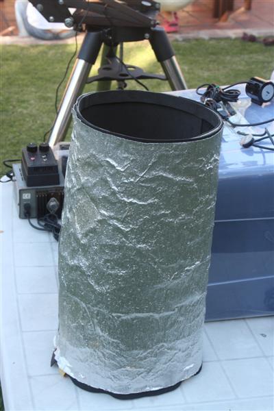

En otra foto aparece la dew shield que utilizo. Me la fabriqué en goma EVA negra porque es muy liviana y la forré con papel aluminio para disminuir las pérdidas por radiación. Funciona muy bien

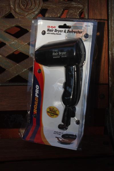

También adjunto una foto del secador de 12V, aunque cuando estoy en casa utilizo uno común a 220V.

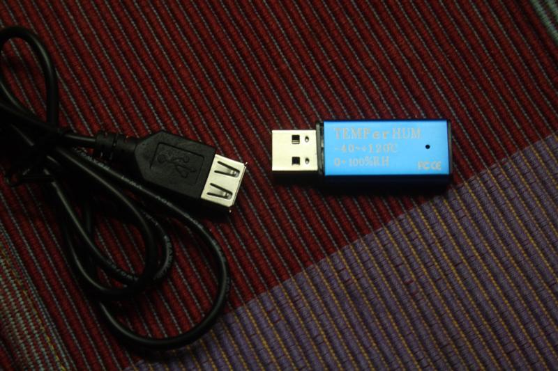

La última foto es la del sensor que mide temperatura y humedad.El APT te permite setear un alarma cuando estás por ejemplo a 2ºC del punto de rocío. En ese momento prendés las mantas. Si estás conectado a la red eléctrica no importa mucho y podés dejar siempre el equipo calentito, pero si estás en el campo hay que ahorrar baterías y estas mantas consumen bastante.
