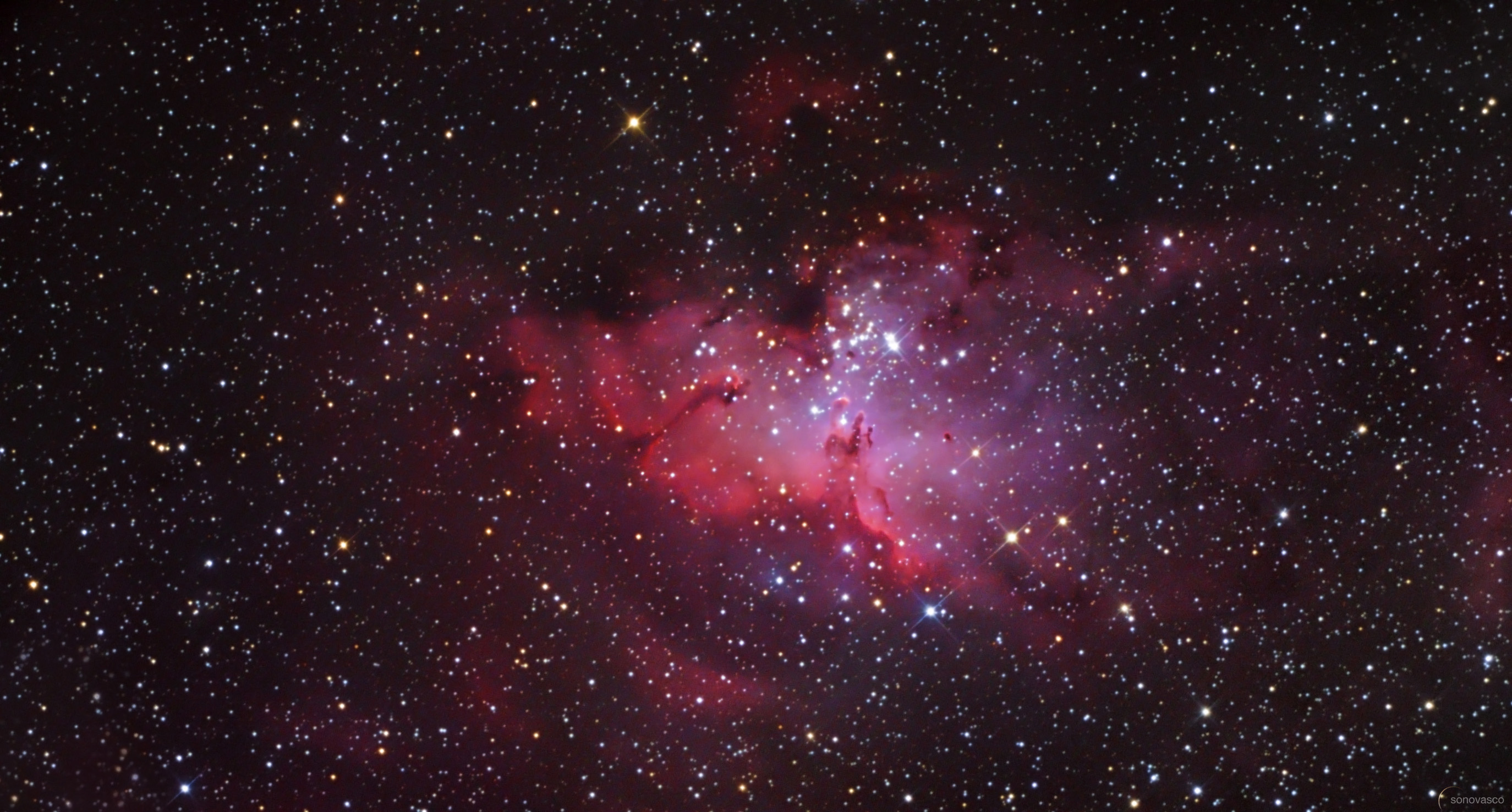

Esta vez le toco procesado a los conocidos Pilares, M16.
La Luna nueva pasada me quede caliente con esta nebulosa ya que se nos paso el invierno y por el mal clima que tuvimos no la pude hacer como quería. De calentura le hice unos tiritos con la idea de poder sumarlas a las del año pasado. Fue en este caso 1.30 Hr, hasta que la perdí entre los árboles.

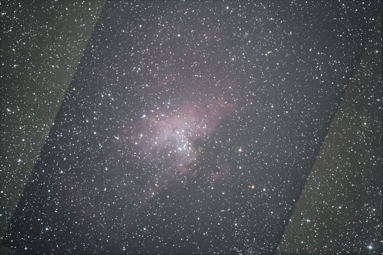

Para procesar la sume con una sesión de 2.10 hs que tenia del invierno 2012. El encuadre no era el mismo y lo sabia, pero en el momento de sacarle no tenia conmigo una foto de referencia para tratar de hacer el mismo encuadre así que era obvio que le iba a pifiar, y esta vez fue feo! Tuve que cropearla demasiado así que es una especie de closeup. Son 2 horas 40 minutos de exposición total en light de 5 minutos a ISO 800 y 1600. La humedad que había esa noche era tremenda y si bien sume señal perdí bastante resolución, el seeing esa noche iba en picada y seguramente afecto sumarla a la sesión anterior.
Les comparto una captura macabra de como salio el apilado y los resultados finales.

Hola Alejandro
A pesar de los contratiempos es una imagen bellísima. Van mis felicitaciones y agradecimiento!!!
Un abrazo
Linda imagen Alejandro; y sí, el encuadre en sesiones distintas tiene eso ... sobre todo en objetos como éste, dondehay un fondo estelar muy nutrido.
Igual, muy bien!
Hugo.-

Asombra como apilo el DSS es re loco pero quedo mejor que con 1.30 no?
Como te trató el ruido en ISO 1600 y el sumado de ISO 800 ?
Veo que le metiste mucho al tema del ruido en el procesado, por ese te pregunto.
Cómo estás Sebas?
Che gracias por pasar y tus comentarios.
El apilado salio como esta ahí, después rote la imagen y corte todo lo necesario para que no quede ese solapado.
La imagen tiene 2 horas 40 min de exposición, no tiene darks, ni flat, ni nada, solo las imágenes, ya que los encuadres eran distintos y los ISO también entonces iba a ser una ensalada. Fue una prueba, pero cuando vi que quedaba mas o menos potable la seguí procesando. Ruido vino muy poco, en todo caso fue muy parejo en toda la foto y eso ayuda mucho a sacarlo.

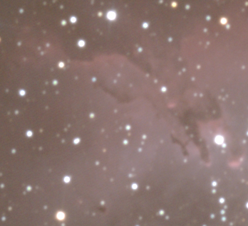

Este es un cropeo a tamaño nativo del apilado. abz!

Bien por la decisión entonces loco... :wink:
Mi duda era que la cesión de ISO 1600 mezcle el ruido tomado en la cesión de 800 y derivar en un lío de ruido bastante desparejo también por el tema de la rotación de la cámara, y que se torne muy loco el procesado.
Por suerte bien manejado el tema.
Hola Ale, la imagen esta buena, ahora leo que no tenes flats por la cuestion de diferencia de encuadre, entonces se me ocurre, ya que he hecho algo parecido en otra ocasión, que lo bueno sería que apiles las 2 hs que tenias con sus darks y flats y esta hora con sus darks y flats y luego apiles los dos archivos resultantes entre si sin nada, solo apilado y digo sin nada porque ya estarían calibrados en forma independiente ene el apilaldo anterior y te digo que el resultado es mucho mejor.
Que se yo.....probá, por ahi funciona, a mi me dio buenos resultados.

Ale,
Tuviste la suerte que los spikes quedaron alineados, de todos modos una foto con 8 spikes seria rara! (con un newton claro)
Destaco lo puntuales que te trae las estrellas, muy bueno.
