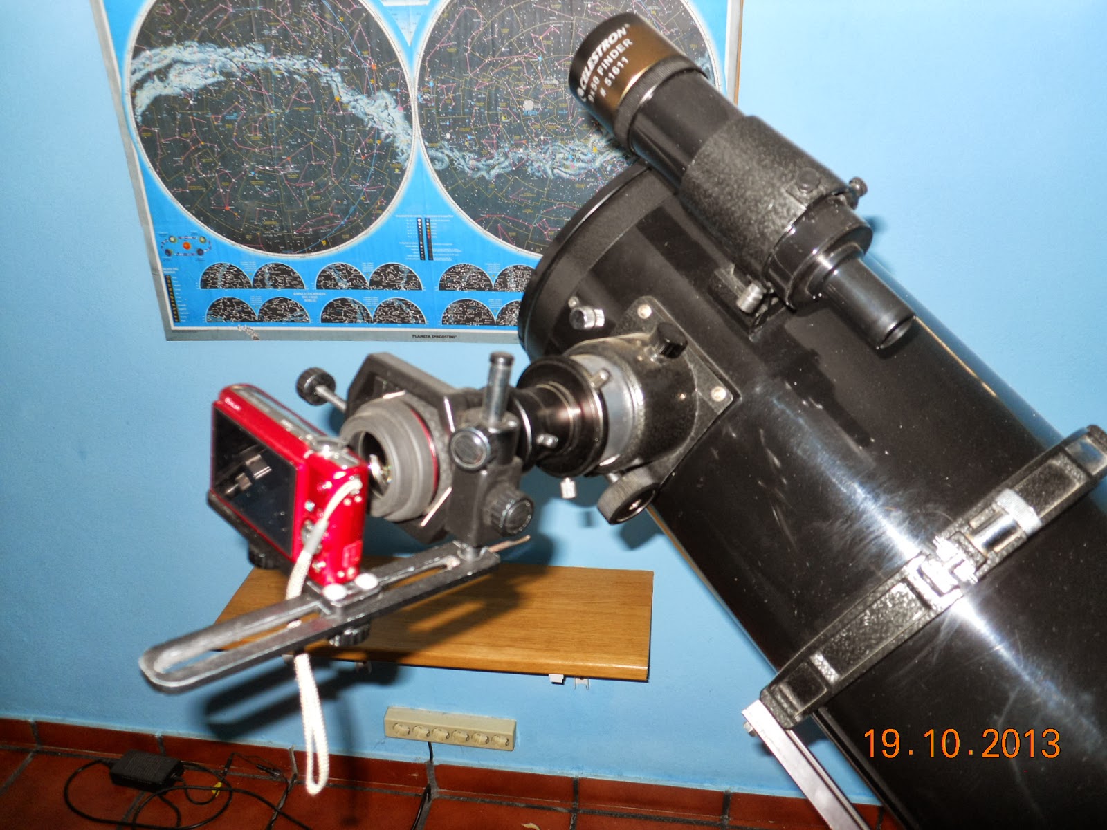

Publicado 2 de Noviembre del 201311 a Hola y antes que nada felicitaciones por el nuevo equipo. No soy experto en fotografía, pero tengo entendido que es un muy buen equipo para inicarse en esto. Con tu cámara y un adaptador, o con una webcam podés empzar a hacer fotografía planetaria y lunar, sin gastar mucho y luego de a poco ir comprando todo lo necesario para dedicarte en serio al rubro. Este es el link de un post reciente de Sebastianc donde consulta sobre el equipamiento necesario para hacer fotos y me pareció que la respuesta está muy clara... Equipamiento para astrofotografía Espero te sea de utilidad... Saludos.

Publicado 2 de Noviembre del 201311 a Aca hay un ejemplo muy bueno de una montura recontra facil de hacer para meter una cam y empezar a probar
