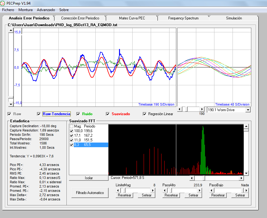

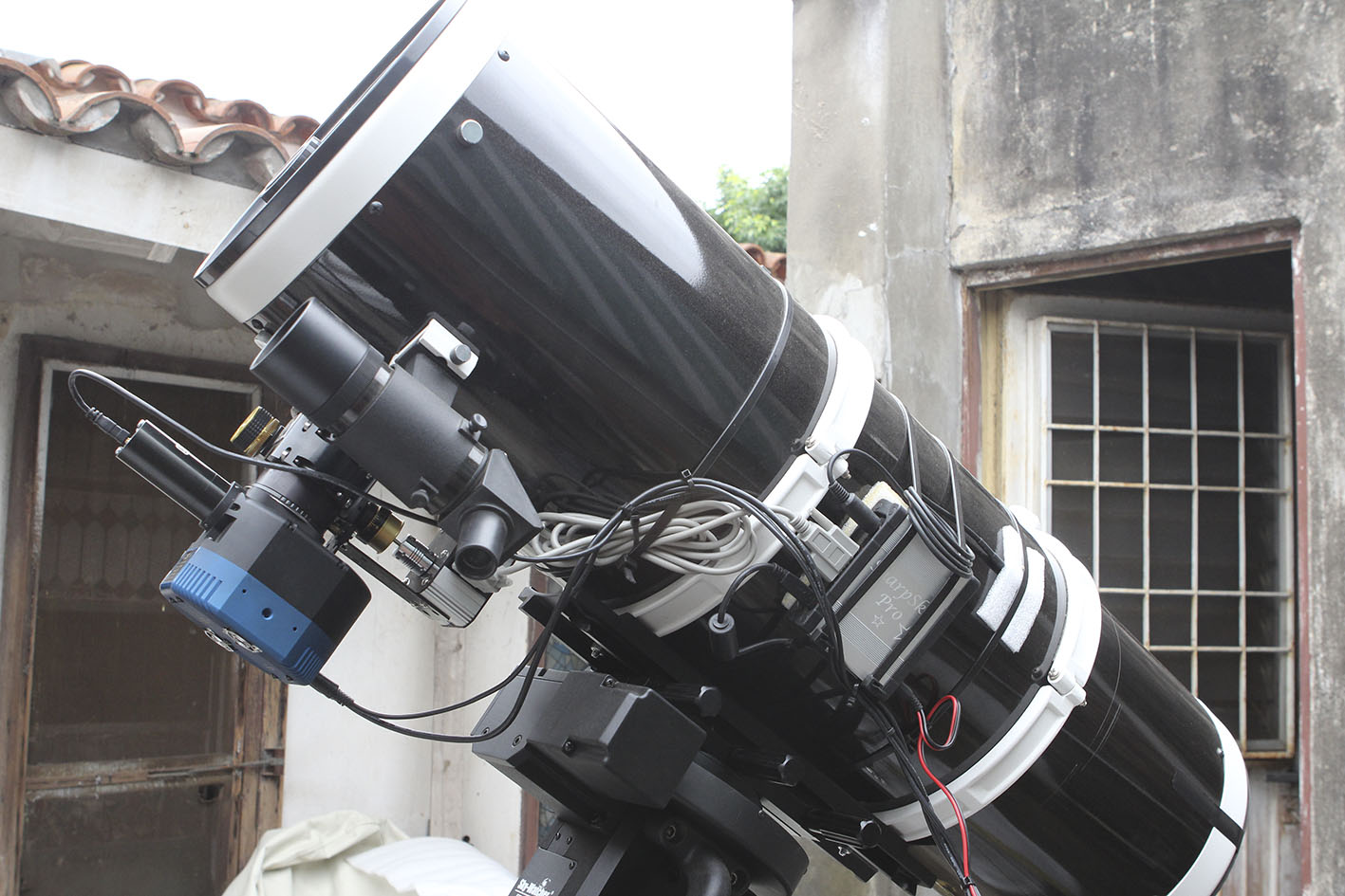

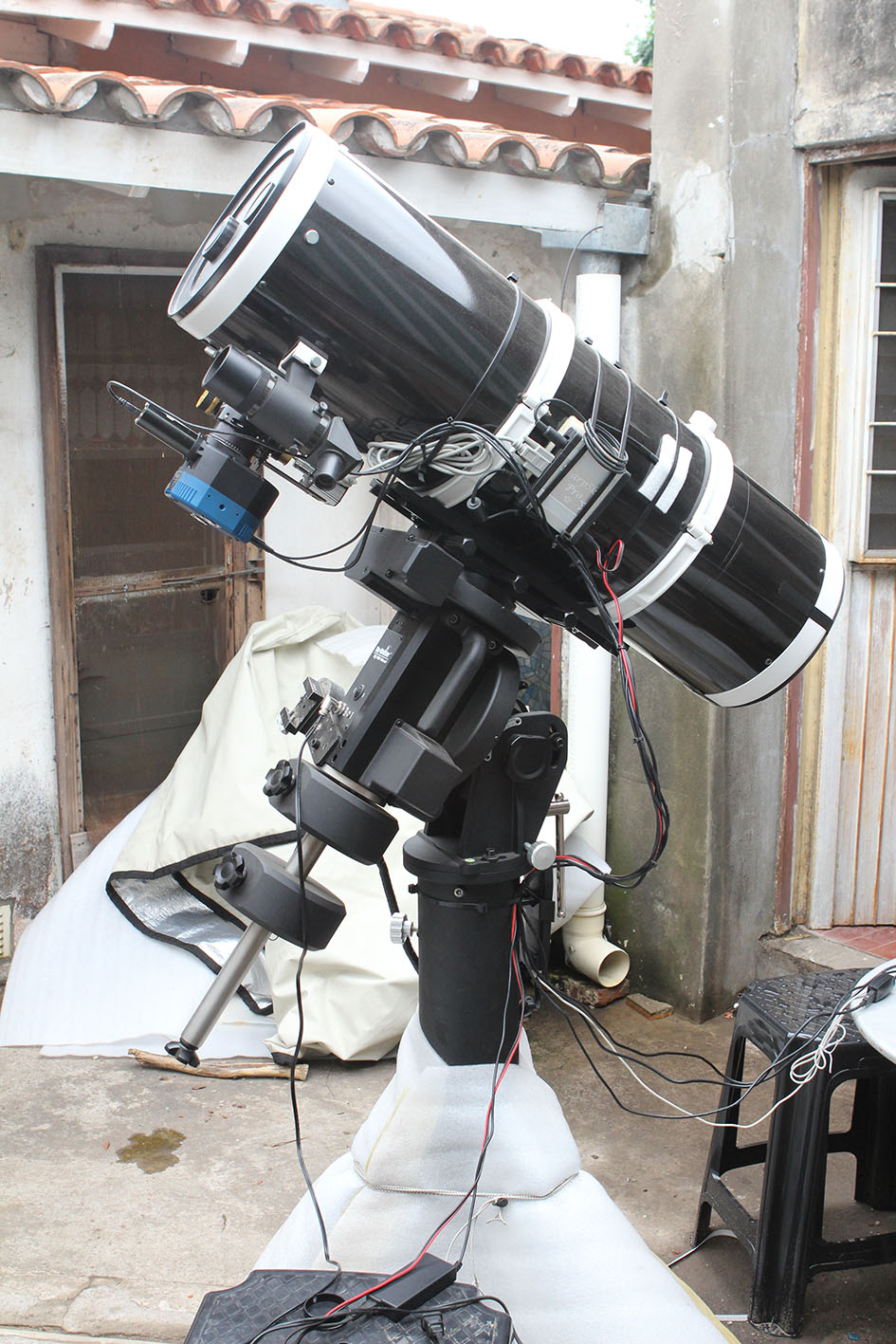

Hola amigos, tanto tiempo sin poner nada propio en loq ue a fotos se refiere...me tomé un tiempo para tratar de poner a punto el equipo, que ha sido modificado y ampliado en algunos sentidos...cambié la querida y venerable Eq6 por una Eq8 que se porta de maravillas y agregué un motor de enfoque digital marca sharpsky, de origen inglés hechos en forma casi artesanal por una persona que sabe mucho del tema... Me tomó un tiempo poner a punto la montura, en especial la puesta en estación, que terminé haciendo por deriva con las estrellas que tengo a mano desde donde está el equipo, lugar que no es para nada ideal, pero por ahora va... Una ves puesta en estación la montura se ha portado impresionante, con rachas durante la noche de un RMS de 0.13-0.15 y con un error periódico muy suave y sobre todo perfectamente sinusoidal sin ningún salto ni imperfección en la curva, (esto seguramente se debe a la tracción directa del motor al sinfin mediante una polea 1:1) lo que lo hace muy predecible y por lo tanto corregible (como se puede ver en la captura del PecPrep que adjunto). Por otra parte el enfoque automatizado es maravilloso, en treinta segundos consigo los resultados que antes me tomaban 10, 15 minutos o más (siempre fui medio obse al respecto...) se puede seguir y corregir la variación de enfoque por temperatura y además la unidad tiene la capacidad de controlar 4 bandas anti rocío en forma individual...

Me encanta el setup también, se lo ve muy robusto, y un lujo el sistema de enfoque! Cuando quieras, te ayudo a llevarlo a Areco, posta te lo digo.

Tremendo Juan, que lindo se ve ese equipo, debe ser un placer sacar fotos con él.

Muy bueno el nuevo set up ne encanto la nueva EQ8.

La montura se ve bien sólida, felicitaciones por la adquisición.
