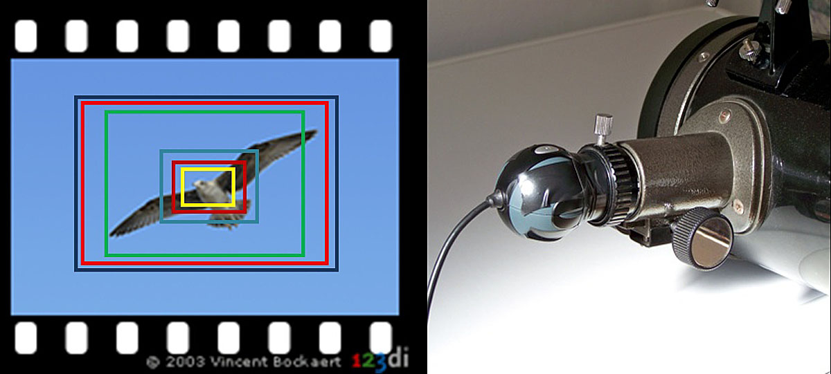

Publicado 12 de Noviembre del 201311 a Hola Edward A la camarita tenés que desarmarla y sacarle la lente y si observas que tiene un filtro IR también. Después la volves a armar sin esos elementos. Después deberías pegarle algún adminículo que te permita colocarla en el lugar del ocular (Los viejos tachitos protectores de los rollos de 35 mm sin la tapa y el fondo). Esto se llama fotografía a foco primario. Los rayos que se concentran en el foco de tu telescopio deben pegar sobre el chip CMOS y así éste captura la imagen. La imagen obtenida, será de gran aumento ya que el chip es mucho mas chiquito que un negativo de 35mm. Hay diferentes tipos de chips, CCD y CMOS que cada vez se fabrican mas grandes y mas sensibles. a probar!!!!!
