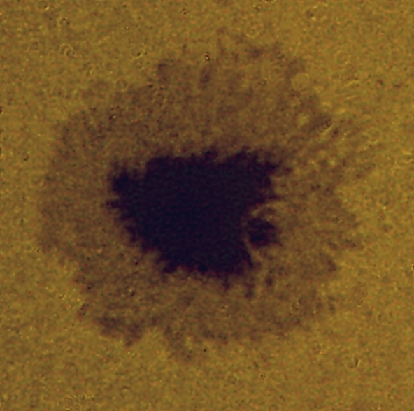

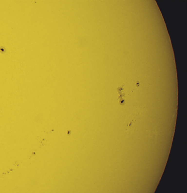

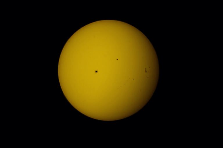

Publicado 17 de Noviembre del 201311 a Hacía tiempo que no realizaba fotografía solar y aprovechando la hermosa mañana dominguera me animé a armar el Meade LX200 D=200 mm con los artilugios para fotografía planetaria. Adjunto 3 tomas. La primera es el Sol en foco directo del LX200 trabajando a f/6.3 a través de un reductor focal. Corresponde al procesado con Registax de un video de 1000 frames tomados desde la Canon 1000D. La segunda también es a foco directo del LX200 pero con la Canon filmando a píxeles reales (1:1). Se aprecia bien la cadena de manchas que van de la 1893 a la 1897. La tercera foto correspende a la mancha 1899 pero adquirida mediante proyección por ocular con le Meade LX200 trabajando a f/10. No tomé la precaución de limpiar previamente la óptica y a esta focal las pequeñas motitas de polvo molestan mucho. Con la herramienta clonar del PS traté de eliminarlas, pero confieso que me quedó un poco desprolijo. La próxima vez seré más cuidadoso. Fernando

Publicado 18 de Noviembre del 201311 a Te quedaron muy copadas!! Cómo logras la coloración?? Saludoss!

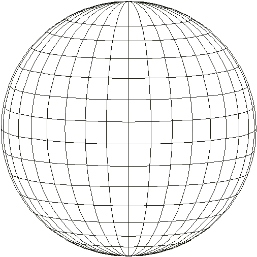

Publicado 18 de Noviembre del 201311 a Autor Moska He estado siguiendo tus posts y te felicito por el entusiasmo que estás mostrando. Los dibujos están muy buenos y también los de Aguss. Para los que están dibujando las manchas solares les paso este link del Observatorio Real de Bélgica quien sigue manteniendo el archivo de los dibujos de las manchas solares http://sidc.oma.be/uset/ Aquí los grupos de manchas están anotadas siguiendo la clasificación de Zürich Algunas sugerencias para "profesionalizar" los dibujos -Háganlos superpuestos en una plantilla con las coordenadas solares, de esa forma la información es cotejable. Hay que estudiar un poco como es el sistema de coordenadas solares el cuál depende de la inclinación del sol respecto a la eclíptica y del lugar de la órbita terrestre en el que nos encontremos. Es un lindo trabajito previo. Les adjunto una plantilla de ejemplo (ojo no es la que corresponde a estas fechas) - Como referencia siempre pueden utilizar las imágenes del SOHO de la NASA http://sohowww.nascom.nasa.gov/sunspots/. -Si se animan pueden seguir alguna de las manchas por algunos días y luego a partir del sistema de coordenadas calcular la velocidad de rotación del Sol. Se sentirán como nuevos Galileos. Fernando Editado 19 de Noviembre del 201311 a por Invitado
Publicado 18 de Noviembre del 201311 a Autor Te quedaron muy copadas!! Cómo logras la coloración?? Saludoss! Muy buenos tus dibujos. En la respuesta a un post anterior de Moska les puse algunas sugerencias para el sistema de coordenadas. Respecto a la coloración, hay dos maneras. Con el Pixinsight, en el proceso "Color Calibration", se ajusta manualmente el peso de los canales R, G, B hasta lograr un amarillo que me guste. Es el método que utilicé en estas fotos Con el Photoshop, o el GIMP (que es la versión de software libre del Photoshop) se puede hacer también utilizando la opción "Equilibrio de color". Una sugerencia, es mejor trabajar en el espacio CIE Lab para preservar la información de luminancia, pero esto es un detalle menor.
