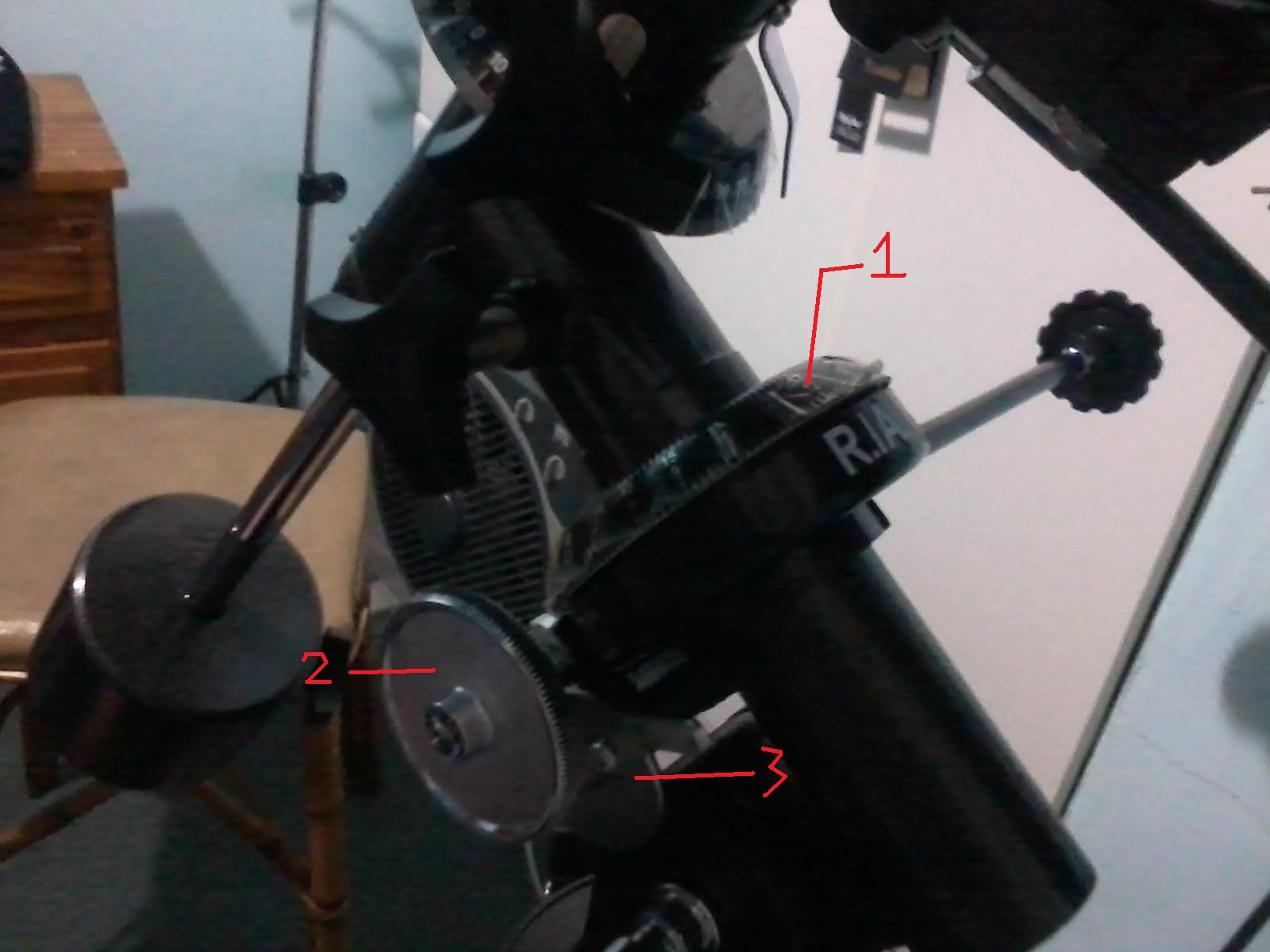

Publicado 18 de Noviembre del 201311 a Buenas noches! Tengo un inconveniente con la perilla RA de la montura EQ2 (Seguramente es porque no lo se usar). Adjunto la foto para tratar de ser mas claro. Cuando utilizo la perilla para mover el eje RA, el indicador RA de la montura (ver punto 1 de la foto), se mueve acompañando el movimiento del telescopio, junto con el indicador que determina los grados. Arriba del indicador RA hay una perillita que lo ajusta y lo afloja, pero sigue pasando lo mismo. ALguien sabe como se calibra esto? Asimismo, al mover con la perilla el RA, siento que es un poco mas duro que mover la otra perilla de declinación. Tampoco se para que sirven los puntos 2 y 3 de la foto. PD: es RA o RIA? Desde ya muchas gracias. Saludos!
Publicado 18 de Noviembre del 201311 a Hola SpaceAce, no importa de que manera la llames: Ascensión Recta, AR, RA, son lo mismo. Al mover el eje de AR sin los frenos o con los ajustes finos, por defecto, el graduador se mueve junto con el eje. Para solucionarlo solo debes desajustar la segunda perilla (Una suerte de tornillo que permite mover el graduador con la mano) y vas a notar que el graduador se va a dejar de mover y lo vas a poder manipular manualmente. El sistema de grados, es bastante complicado de usar, pero para ello: - Debes poner en estación la montura e indicar la latitud del punto de observación. - Una vez hecho, apuntar a algo brillante como la Luna, o mejor Venus. - En el Stellarium, seleccionar el objeto y buscar su AR. - Desajustar el tornillo con el telescopio apuntando a Venus y girar manualmente el graduador hasta que el indicador del mismo quede en el número que te indica el Stellarium. Ahí tendría que funcionar, ahora lo que tenes que hacer es: Si querés mover el telescopio sin los frenos, debes dejar el tornillo desajustado ; y si querés mover el telescopio con los ajustes finos, debes dejar el tornillo ajustado. Este es un método (para mi) bastante tedioso, si querés encontrar un objeto te recomiendo hacerlo por el buscador y con la técnica "Salto entre estrellas". Si necesitas te la explico. Saludos, Ramiro.

Publicado 18 de Noviembre del 201311 a Cuando desajusto el tornillito que fija el graduador, si muevo el telescopio sin frenos, el graduador queda fijo y la flecha que indica la graduación se mueve sobre el graduador correctamente. Pero cuando ajusto el freno del telescopio (con el tornillito floojo también), y utilizo las perillas, el graduador se mueve con el telescopio y con la flecha que indica la graduación. No se que estoy haciendo mal. No estas haciendo nada mal, el método correcto es ese. Cuando quieras usar los ajustes finos solo debes ajustar el tornillo y cuando quieras mover el telescopio sin frenos lo desajustas. Por esto mismo te digo que es un método algo tedioso. Siguiendo con el graduador RA, en que posición lo tengo que poner? ya que si desajusto el tornillito que lo fija se puede mover manualmente para cualquier lado. Lo debes "calibrar", por decir de alguna manera, a un objeto. Imagina que estas apuntando a Venus con tu telescopio y su AR es de 18h 54m. Desajusta el tornillo y move manualmente el graduador hasta que el indicador se pose en 18h 54m. (Siempre recordá tener el telescopio en estación y con la latitud correcta). los puntos 2 y 3 de la fotografía que subí, que son? que utilidad tienen? Los puntos 2 y 3 funcionan exclusivamente para la motorización, ahí es donde va el motor de AR. No tiene una función para astronomía visual. Saludos.
Publicado 18 de Noviembre del 201311 a Buenas noches!Tengo un inconveniente con la perilla RA de la montura EQ2 (Seguramente es porque no lo se usar). Adjunto la foto para tratar de ser mas claro. Cuando utilizo la perilla para mover el eje RA, el indicador RA de la montura (ver punto 1 de la foto), se mueve acompañando el movimiento del telescopio, junto con el indicador que determina los grados. Arriba del indicador RA hay una perillita que lo ajusta y lo afloja, pero sigue pasando lo mismo. ALguien sabe como se calibra esto? Asimismo, al mover con la perilla el RA, siento que es un poco mas duro que mover la otra perilla de declinación. Tampoco se para que sirven los puntos 2 y 3 de la foto. PD: es RA o RIA? Desde ya muchas gracias. Saludos! Señor a mi me pasa lo mismo, pero no te hagas problema, dicen que hay que desarmarlo y ponerle aceite para que empiece a funcionar ero por el momento no hagas nada raro, para buscar objetos utilizá el "salto de estrellas" Con respecto al eje AR es así es mas duro, a mi me pasaba lo mismo, lo desarmé y me di cuenta que el mecanismo "es una porqueria" yo lo usaba así duro hasta que se me rompió y lo tuve que cambiar por un bulón común de ferretería, ahora funciona mejor que antes. Para que no se rompa úsalo como debe ser, solo para hacer movimientos muy (muuyy) finos, si lo sentís duro volvé a hacer el recorrido de forma contraria para rebobinar sino se gasta el tornillo.
Publicado 18 de Noviembre del 201311 a Autor Ramiro, gracias por tu respuesta pero la duda subsiste: Vos me decís que funciona bien así, pero yo no lo encuentro sentido (Seguramente por ignorancia). De que me sirve que cuando utilizo las perillas para mover el eje RA, tanto los grados del RA como la flecha que indica los grados del RA se mueven con el telescopio?. se mueve todo junto a pesar de que afloje o desafloje ese tornillito, que por lo que veo para lo único que sirve es para mover los grados RA con la mano (que tampoco se como se orientan los grados RA, para donde apuntan? son grados u horas?) Pablo toledo, gracias por tu respuesta, pero me parece muy raro esto del eje RA.
Publicado 18 de Noviembre del 201311 a Ramiro, gracias por tu respuesta pero la duda subsiste:Vos me decís que funciona bien así, pero yo no lo encuentro sentido (Seguramente por ignorancia). De que me sirve que cuando utilizo las perillas para mover el eje RA, tanto los grados del RA como la flecha que indica los grados del RA se mueven con el telescopio?. se mueve todo junto a pesar de que afloje o desafloje ese tornillito, que por lo que veo para lo único que sirve es para mover los grados RA con la mano (que tampoco se como se orientan los grados RA, para donde apuntan? son grados u horas?) Pablo toledo, gracias por tu respuesta, pero me parece muy raro esto del eje RA. Por ahí tu montura vino mal engrasada. Yo a la mia le saqué el film transparente que cubre el eje y me anduvo más suave, no se si será eso. Sin frenos y con el tornillo desajustado el graduador no se tendría que mover, pero con el ajuste fino si. Por eso mismo te digo que no es un buen método, la verdad nunca lo probé pero se como funciona. Te recomiendo que utilices el salto entre estrellas, es la mejor forma de ubicar lo que quieras. PD: "Todos somos ignorantes, solo que ignoramos distintas cosas" No te aflijas, este hobby requiere de paciencia y práctica por sobre todo. Solo hay que buscarle la vuelta! Dale para adelante que vas bien, y si pensas que por ser nuevo estas haciendo las cosas mal, yo el primer día que use el telescopio no le saqué del todo la tapa . Suerte!

Publicado 18 de Noviembre del 201311 a El método del salto entre estrellas es muy fácil, buscas una estrella brillante que te guíe, simulas tus oculares en el Stellarium y te vas fijando que estrellas tenes cerca hasta llegar al objeto deseado.
