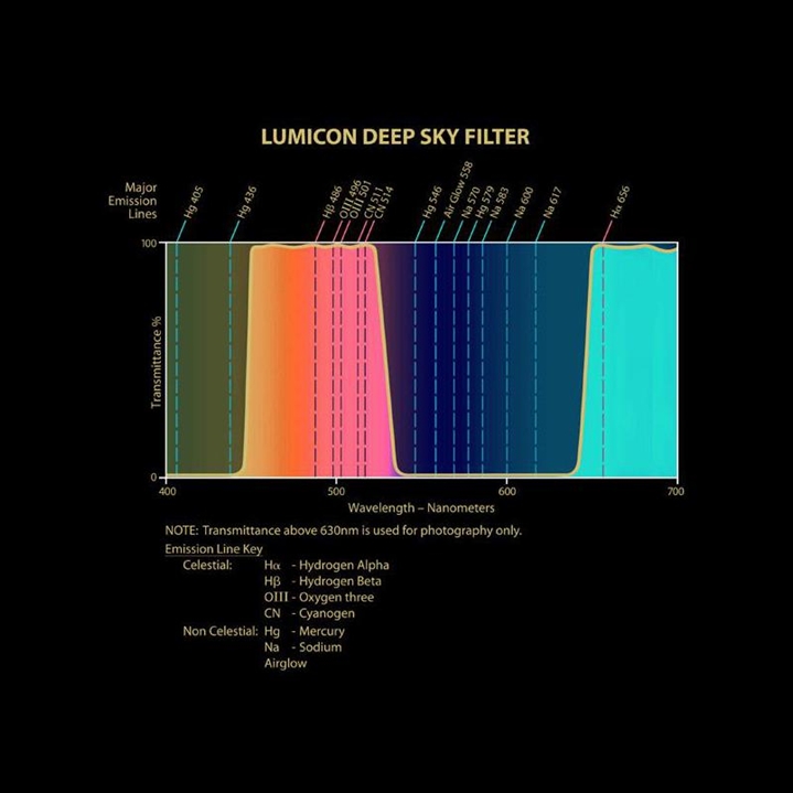

Publicado 10 de Diciembre del 201311 a Hola: Tengo este filtro: Lum 1715 #6 Emission Line Transmitance % 486 nm Hydrogen-Beta 90.8 496 nm Oxygen III 95.7 501 nm Oxygen III 95.8 656 nm Hydrogen-Alpha 94.9 Para ser usado con un Sky-Watcher 80mm ED con reductor/corrector 0.85x que me reduce la distancia focal del telescopio por un factor de 0.85x (de 600 mm a 510 mm) Con la cámara SXVR-M25C OSC… ¿Cuál sería la máxima exposición factible desde la hiper-contaminación del Gran Bs.As.? ¿Cuál sería la máxima exposición sin dicho filtro? Hice exposiciones de 6 minutos, para probar el guiado, sin el filtro, y se quema todo…(eso sí, el guiado está casi perfecto, y me alegró muchísimo haber podido lograrlo, al fin...) -Ferran Bosch Caliu me recomienda 2 minutos- Quería conocer la opinión de los de la zona. Saludos Rodolfo
Publicado 10 de Diciembre del 201311 a Lo importante del filtro mas alla de lo que deja pasar es lo que bloquea, que tipo de filtro es? si es de luminancia no te va a ayudar mucho con la contaminacion luminica. Tendrias que conceguir un LPR o UHC. saludos!
Publicado 10 de Diciembre del 201311 a Hola rodolfo si mal no veo ese es un filtro "antipolucion" no? con mi ex camara o sea la que vos tenes ahora yo hice exposiciones de 20 minutos o mas desde el cielo de munro (que da asco).
Publicado 10 de Diciembre del 201311 a Autor Gracias Matías: Es un buen dato. ¿Luego usas tomas cortas sin filtro para apilar todo? Te cuento que recién estoy llegando a tener todo listo para empezar. Guiado. Programa para apilado (imagesPlus) y el famoso PI core para procesar, con su máquina y monitor. Estoy haciendo el curso online con Ferran Bosch Caliu, pero recién voy a hacer tomas propias a partir de las próximas noches favorables. Las que hice con éxito son de NGC 253 sin el filtro, sus darks, flats y bias pero son lights de 6 minutos (!) Ahora voy a empezar con filtro y algún objeto tipo nebulosa...y tomas de menos tiempo (?) Luego postearé los resultados y dudas. Saludos Rodolfo
Publicado 10 de Diciembre del 201311 a Rodolfo Yo con ese filtro Lumicon desde la Ciudad de Montevideo y con un refractor de 480 mm he hecho sublights de hasta 5 min sin problemas. No conozco el cielo de Bs As pero creo que a un par de minutos llegarás. Donde tuve problemas fue al intentar hacer WideField con el lente de 50mm, pero con el de 200mm pude controlar bien la polución lumínica con el filtro. Suerte con el curso de Pixinsight. Fernando
Publicado 10 de Diciembre del 201311 a Astro, yo he llegado a hacer tomas de 20 minutos con f4 250 mm y la QHY9 sin problemas en H-Alpha, y con H-Beta preparate para hacer tomas interminables, porque levanta 1/4 de lo que trae el H-Alpha... Saludos y buenos cielos! iOptron CEM70AG, iOptron GEM28ECAskar ACL200, Duoptic ED Pro 60, APO 90, Photo 90 5 elementosQHY600M, QHY294M Pro, QHY268C, QHY183M, QHY5III462CZelaya - Pilar - Buenos Aires - ArgentinaDuoptic - Espacio ProfundoMi Galeria de Fotos IG: @rfcontrerasb
