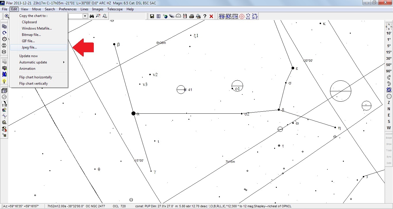

Tomas, fijate si en la barra de menús de arriba encontras algo como esto
(Edit -> Copy the chart to ...)
cartes.jpg.55255ebc323e6cb229650c1ca923a
Muchas gracias Zoilo,
Lamentablemente la versión es otra, no se si anterior o posterior, pero en Editar no figura nada de copiar a JPEG ni PNG ni ningún formato, simplemente dice "copiar". De todas formas me sirvió, porque ahora y con esa data sé que se puede pegar en el paint y guardarlo desde paint como un archivo de formato .png, o lo que se me cante :mrgreen:
Gracias de nuevo Zoilo
