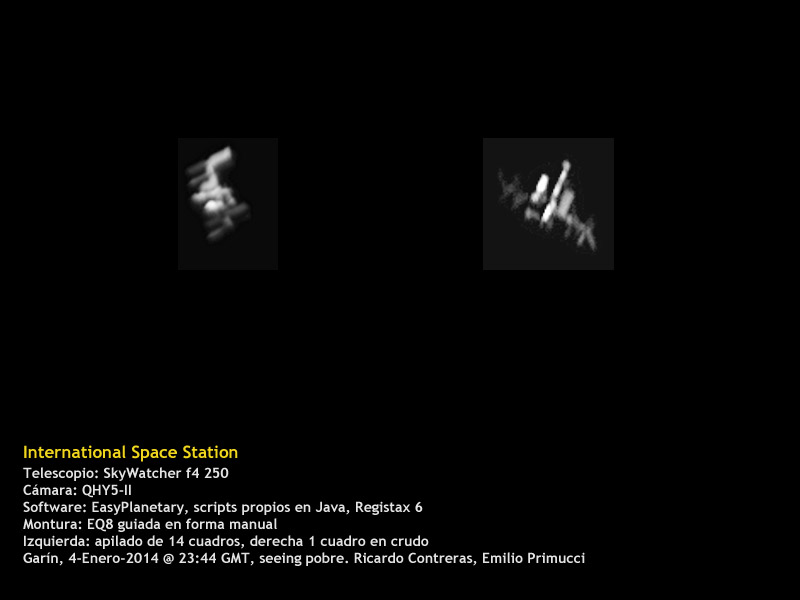

Hola a todos,
Anoche me junte con Piri y vino con la propuesta de hacer fotos de la ISS con el 250. Arrancamos temprano para colimar el 250 y preparamos todo para capturarla. Medio complicado porque el 250 con la QHY5 II nos daba un campo muy pequeño. Asi y todo soltamos los frenos y a seguirla como se pueda.
El resultado son 7 Gb de video a 800 x 600. Piri se mando un programa en Java que detecta los frames donde esta la ISS y los selecciona para post-procesar, un golazo porque son 7000 frames y habiendola seguido a mano es un dolor de cabeza separar los cuadros.
Bueno, hasta aca los detalles, ahora las imagenes.

cuando decis seguirla a mano, ¿ quiere decir que la van siguiendo moviendo los mandos (la ruedita) de declinacion y AR ?
¿ castator no sirve para detectar el objeto y seleccionar los frames para despues apilar ?

Muy buena Ric!. Efectivamente, es super divertido hacer esas capturas... Esa es la idea, después de todo es hobbie, no?

Quedó muy buena, es todo un desafía seguirla a mano ya que va a los pedos :lol:
Impecable Rick. No es fácil seguirla con el 250 por el tamaño y menos meterla dentro del chip. Muy buen trabajo.

El seguimiento fue a mano?

Seba, fue todo a ojo, soltamos los frenos y a intentar pegarle. Ayudo mucho el buscador punto rojo, como no tiene aumento es mas facil seguirla desde la parte de atras del tubo y maniobrar. Lo mas complicado fue coordinar todo despues de bajarnos 2 botellas de cerveza.. :mrgreen:

Para que usas el software EAsyplanetary?

Gracias a todos por los comentarios. Antonio, uso el software EZPlanetary porque maneja de forma nativa la QHY5L, y podes jugar con todos los settings de la camara en tiempo real, dandote estadisticas sobre los fps, los fps que soporta el disco (en 320x240 podes grabar a 200 cuadros por segundo, a ver quien se hace el video de la gota cayendo en camara lenta :mrgreen: ).
Una de las pruebas que vamos a hacer es usar el software EQMODLX, que te permite hacer seguimiento de satelites...

Perdon por el :offtopic Capaz que es una pregunta estupida pero ¿si hubiera justo una persona afuera de la estacion arreglando algo en el momento que grabaste el video saldria en la imagen final (sin tener en cuenta que la persona se este moviendo)? buscando info vimos que mide algo asi como 108m por 73m lo que seria algo asi como una cuadra y teniendo en cuenta el tamaño de los trajes espaciales... ¿Que opinan?
Hola Aguss, a simple vista se ve como un "Jupiter" pero que va de una punta a la otra el cielo en 6 minutos.
Nachit, no lo podrias ver, pensa que el 250 no tiene la resolucion para ver un objeto de 1.8 metros a 360 kms, si podrias ver el transbordador acoplado (ya no mas), pero una persona me resulta imposible.
Gracias por la respuesta Ricardo :) . Igual pregunté mal jajaj Una vez la vi a simple vista, la última ocultación de venus con la Luna :D Así que va de nuevo la pregunta: ¿Cómo se ve la ISS en visual con el telescopio? ¿parecido a la foto? o mucho más brillante SAludoss!!

La verdad que solo una vez la pude seguir con el telescopio, y entre enfocar, seguirla y verla casi ni te da tiempo para ver un cuadro. Se ve muy brillante. Ariel, hay programas en Android que segun tus coordenadas te dicen que satelites tenes a la vista en el dia o te avisa con anticipacion. Tenes el sitio heavens-above.com que te da las predicciones.
